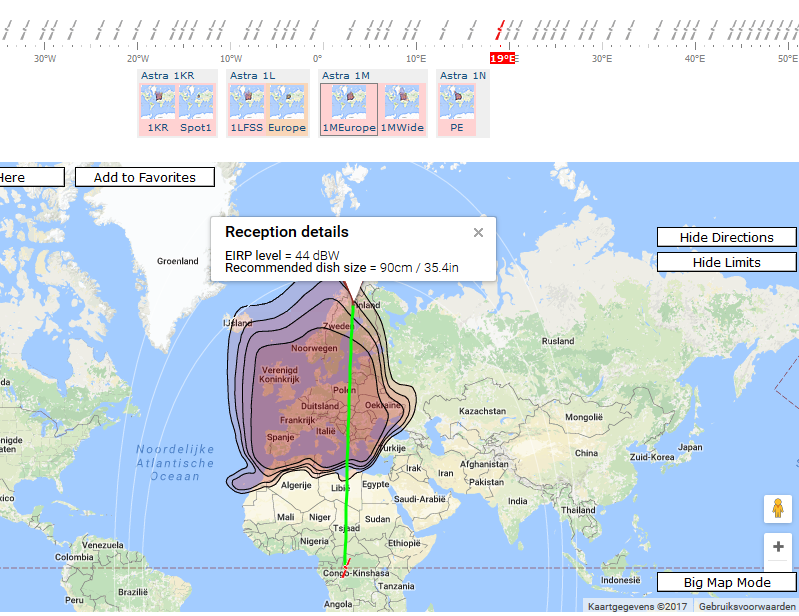

Tonskidutch Geplaatst: 22 januari 2017 Geplaatst: 22 januari 2017 (aangepast) die ceesv de beam en footprints vertelt al iets klik satbeams zie ook kingofsat 1,1m en meer 22 januari 2017 aangepast door Tonskidutch Theme From The Monkees The Monkees
Sprietje Geplaatst: 22 januari 2017 Geplaatst: 22 januari 2017 Tja ik weet niet hoe jullie de footprints interpreteren maar voor de Hotbird heb je daar een schotel nodig van 65cm en voor de Astra 19,2 een schotel van 85cm. Doe er nog een schep bovenop en dan is een schotel van 100cm breed voldoende.Natuurlijk geeft en grotere schotel meer regen en sneeuw reserve.

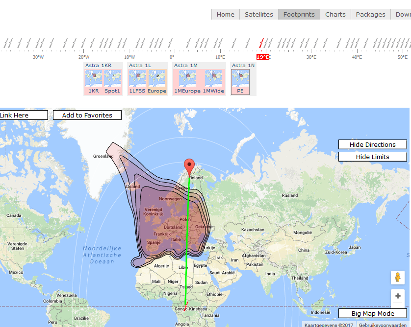

hvdh Geplaatst: 22 januari 2017 Geplaatst: 22 januari 2017 Dat plaatsje Vidsel (ter hoogte van waar de Botnische zee ophoud) ligt voor zowel Astra 1N (PE beam) als Astra 1L (Europe beam) buiten het 120 cm gebied. Dus als de footprints enigszins kloppen zal voor complete ontvangst meer dan 120 cm nodig zijn! Dr.HD F16, TBS 5927, ET 8500, T-55 voor 9/13/19/23/28/39/42/45°O, Technisat 52/53°O, Laminas 120cm 1°W...68°O.

Sprietje Geplaatst: 22 januari 2017 Geplaatst: 22 januari 2017 (aangepast) Volgens SES Astra heb je de volgende schotelmaten nodig:Voor de Astra 1M 90cmVoor de Astra 1KR 85cmVoor de Astra 1L 85cmVoor deze drie satellieten zou ik een schotel adviseren van 1 meter breed.Meer mag natuurlijk altijd en geeft meer reserve bij sneeuwval.De Astra 1N reikt niet tot de gewenste plaats maar waarschijnlijk heb je een schotel nodig van 180cm, zie: https://www.ses.com/network/satellites/339 Dit zijn de zenders die je mist als je de Astra 1N niet kunt ontvangen: http://www.lyngsat.com/Astra-1N.htmlDe Astra 19,2 staat in Vidsel op een elevatie van 15,8 graden, zeg maar 16 graden. Als de offset van een schotel 26 graden is, komt deze dus 10 graden voorover te staan.Zie hoe schuin de schotels in het poolgebied omlaag gericht staan. 22 januari 2017 aangepast door Sprietje
hvdh Geplaatst: 22 januari 2017 Geplaatst: 22 januari 2017 (aangepast) Inderdaad, alleen Astra 1N is problematisch, bij Astra 1L keek ik per ongeluk naar de Ka-band beam. Lastig dat Das Erste zowel in HD als SD op Astra 1N zitten, maar gelukkig is die ook nog op Hot Bird te vinden! 22 januari 2017 aangepast door hvdh Dr.HD F16, TBS 5927, ET 8500, T-55 voor 9/13/19/23/28/39/42/45°O, Technisat 52/53°O, Laminas 120cm 1°W...68°O.
