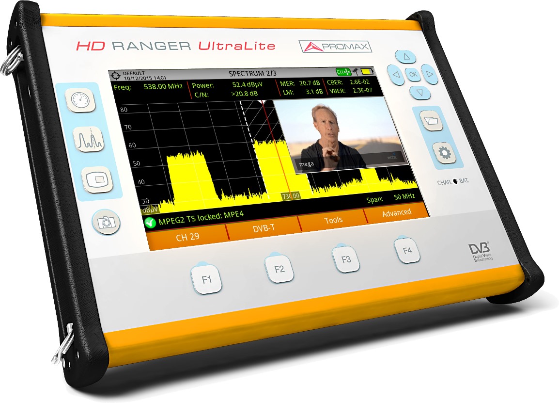

Moderator ceesv Geplaatst: 6 maart 2017 Moderator Geplaatst: 6 maart 2017 Ja, maar dat lijkt mij onwaarschijnlijk. Zo een zender zou trouwens geen glitches veroorzaken, maar een permanente verstoring van je ontvangst. Maar..... Wanneer je daar een satelliet meetapparaat hebt met spectrum analyser functie, zoals in bijdrage #5 getoond, kan je zo zien wat voor storing er aanwezig is. De antenne ingang van de meter verbinden met een sprietantenne (breinaald)en kijken wat je op het scherm te zien krijgt. In de richting lopen waar het signaal sterker wordt en je weet wie de boosdoener is. Gaat niet bestaat niet! 65" 4-K OLED, Vu+ Duo 4K SE BT, Vu+ Solo 4K, Rebox-8500, Rebox-8000, Wavefrontier T-90, Satlook Digital NIT, Megasat HD5 Combo Gebruik je een advertentie blocker? Maak dan een uitzondering voor onze website. Zonder advertentie (inkomsten) kan deze site niet voortbestaan.

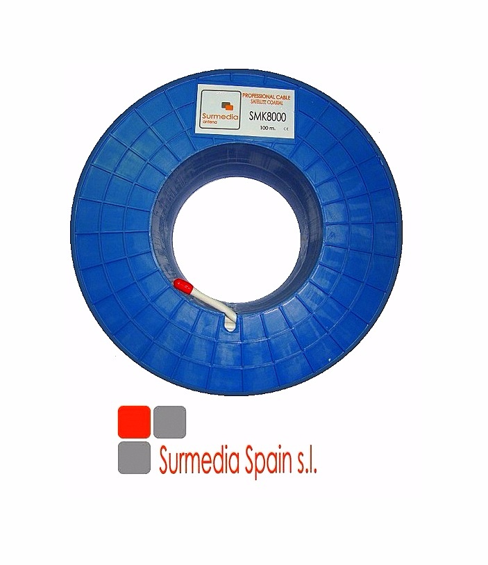

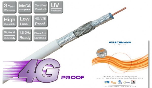

Sprietje Geplaatst: 6 maart 2017 Geplaatst: 6 maart 2017 De Surmedia SMK8000 coaxkabel voldoet niet aan de 4G-normen. Die schrijft een minimale afscherming voor van 85dB tussen de 1000-1218 MHz. Deze coaxkabel heeft maar een afscherming van 80dB.Neem een echte coaxkabel zoals bijv. een Hirschman Koka9TS.Deze heeft een afscherming van:>110dB bij 30-1000MHz>105dB bij 1000-2000MHz>95dB bij 2000-3000MHz.Dus gewoon een betere coaxkabel gebruiken en je probleem is bijna zeker opgelost.Hij moet dus een 3-voudige afscherming hebben.- om de binnenisolatie eerst een folie- dan een dichtgeweven vlechtmantel van koperdraad- dan weer een folie
josedelamarina Geplaatst: 7 maart 2017 Auteur Geplaatst: 7 maart 2017 Bij deze dus de Koka 9 TS besteld en laat direct resultaat weten. Advies van ceesv opgevolgd, aangaande breinaald, komen binnen op 11868 en 11883 Mhz. Ongeveer met dezelfde frequentie als de glitches. Erbij fotootje van mijn analizer.
Sprietje Geplaatst: 7 maart 2017 Geplaatst: 7 maart 2017 Je hebt een mooie spectrum analyzer. Daar betaal je in Spanje toch ongeveer €2500,- voor.
Moderator ceesv Geplaatst: 7 maart 2017 Moderator Geplaatst: 7 maart 2017 Dus 1.268 MHz en 1283 MHz. Kan je een richting bepalen waar het vandaan komt? Gaat niet bestaat niet! 65" 4-K OLED, Vu+ Duo 4K SE BT, Vu+ Solo 4K, Rebox-8500, Rebox-8000, Wavefrontier T-90, Satlook Digital NIT, Megasat HD5 Combo Gebruik je een advertentie blocker? Maak dan een uitzondering voor onze website. Zonder advertentie (inkomsten) kan deze site niet voortbestaan.

josedelamarina Geplaatst: 7 maart 2017 Auteur Geplaatst: 7 maart 2017 Promax ultralite kost 2300 in Spanje. Bedrijf in Murcia. Richting kon ik niet vaststellen omdat het heel kortstondige pieken zijn. 1268 en 1283 klopt inderdaad.
