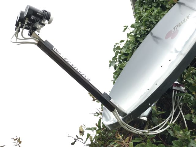

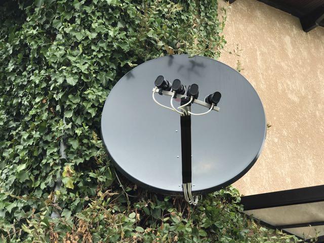

Zoals je kunt zien op mijn eerste foto, die bijna horizontaal werd genomen (!) kun je LINKS de 28,2° zien. Op foto 2 zie je trouwens ook dat ik op de arm met viltstift de skew noteerde, van links naar rechts als je naar de schotel kijkt is de 28,2° de eerste in de rij = skew 19°.
Meer kan ik niet vertellen, niks meer dan dat het niet werkt... Nieuwe LNB gestoken, skew gecontroleerd, positie gecontroleerd, kabels gecontroleerd, T-stuk verwijderd en kabel met verbindingsstuk aan mekaar gezet. Alles blijft bij het oude: 100% op de 19, 100% op de 23, 84% op de hotbird 13, en NUL 0% op de 28,2°.
Ik zie de foto's nu pas voor het eerst.
Op de eerste foto zie ik iets van een afdak. De signalen van de Astra 28,2 komen van die richting. Kan het soms zijn dat het afdak de signalen belemmert?

Ik heb de foto nog eens nader bekeken.
Ik zie dat de rail 20 graden schuin staat. Dat wijkt maar 1 graad af van wat ik opgegeven heb. Daar zal het probleem niet echt aan liggen.
Wat ik wel zie is dat de lnb van de 28,2 wel erg schuin staat. Ik meet op de foto 34° skew en terwijl ik 19° heb opgegeven. Dit is een afwijking van bijna 10°.
Ook zie ik dat de skew van de Hotbird-lnb op 28 graden staat afgesteld terwijl ik 13° heb opgegeven, een afwijking van 15°.
Controleer de skew van deze twee lnb's eens.
De skews die ik opgegeven heb moet je meten t.o.v. verticaal, niet t.o.v. de rail.
Verder moet je ook eens even controleren of je winst kunt behalen door de lnb's dichter of verder van de schotel af te plaatsen.
Standaard moet je de kop van de lnb 5-6mm van de lnb-klem af zetten, zie bijlage.
