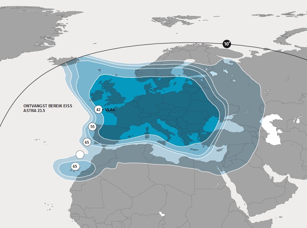

Hier een plaatje voor de schotelgrootte:

Misschien lees ik het niet goed, maar het plaatje zegt toch genoeg?.
Dit is de footprint van 23.5 graden oost en geeft aan dat je voor 120 cm. moet gaan, want ik denk dat o.a  het 8PSK gebeuren er niet in mee is verwerkt.

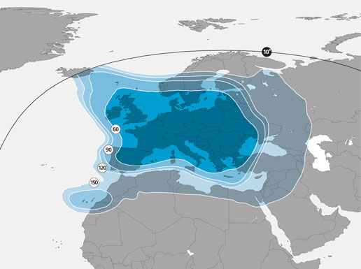

Dus SES Astra geeft ons verkeerde info?,   :crazy:

SES geeft info voor normale schotels.
