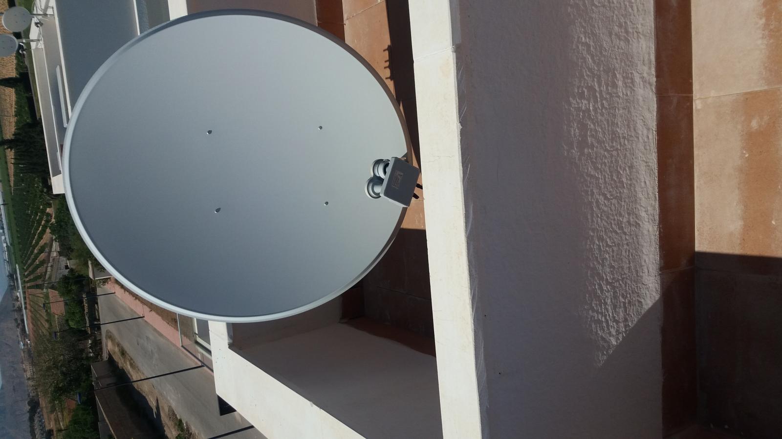

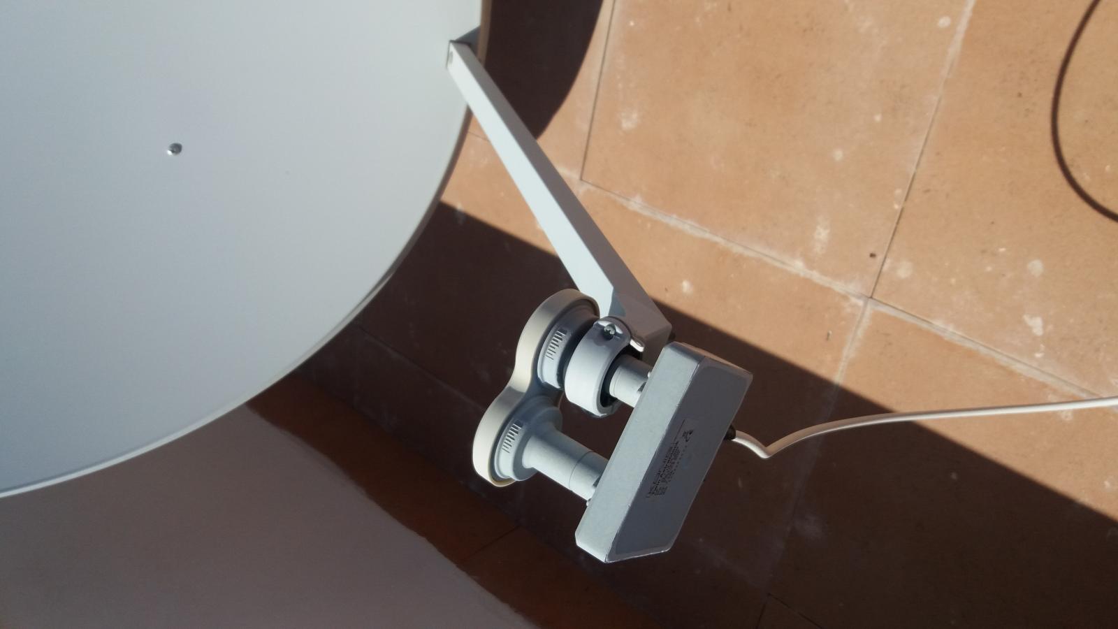

thierry112 Geplaatst: 30 april 2017 Geplaatst: 30 april 2017 We hebben een tijd terug een installatie laten uitvoeren hier in Spanje met een duo LNB en een schotel van 110 cm  We hebben ook een TV-Vlaanderen kaart maar ondervinden toch heel wat problemen.  Zo storen de zenders enorm. Als we dieper gaan kijken zien we dat alle zenders wel ongeveer 70-75% sterkte hebben qua signaal maar slechts 35 a 45 % kwaliteit  De instelling zijn Satellite:   Astra 1 LNB Power: On LNB Frequency: Universal1(9750/10600) DiSEqC 1.0: Port 1 DiSEqC 1.1: Off  Satellite:   Astra 3 LNB Power: On LNB Frequency: Universal1(9750/10600) DiSEqC 1.0: Port 2 DiSEqC 1.1: Off  Zijn deze instellingen correct? We hebben ondertussen ook de satelliet en de lnb uitrichting wat proberen aanpassen maar we geraken nooit aan betere kwaliteit  Aan wat kan dit liggen? kan dit aan de lnb liggen of aan de instellingen of aan de uitrichting toch?  mvg   Â
Sprietje Geplaatst: 30 april 2017 Geplaatst: 30 april 2017 Een duo-lnb past niet op een schotel van 110cm.Welke schotel en welke duo-lnb heb je precies. Graag merk en type.Maak eens een foto van de schotel met de duo-lnb.In welke plaats staat de schotel?Â
thierry112 Geplaatst: 30 april 2017 Auteur Geplaatst: 30 april 2017 beste, Â de schotel is 110/120 en door een firma in satellietschotels geinstalleerd in bijlage de foto's (indien een duo lnb niet geschikt is welke dan wel???) thx

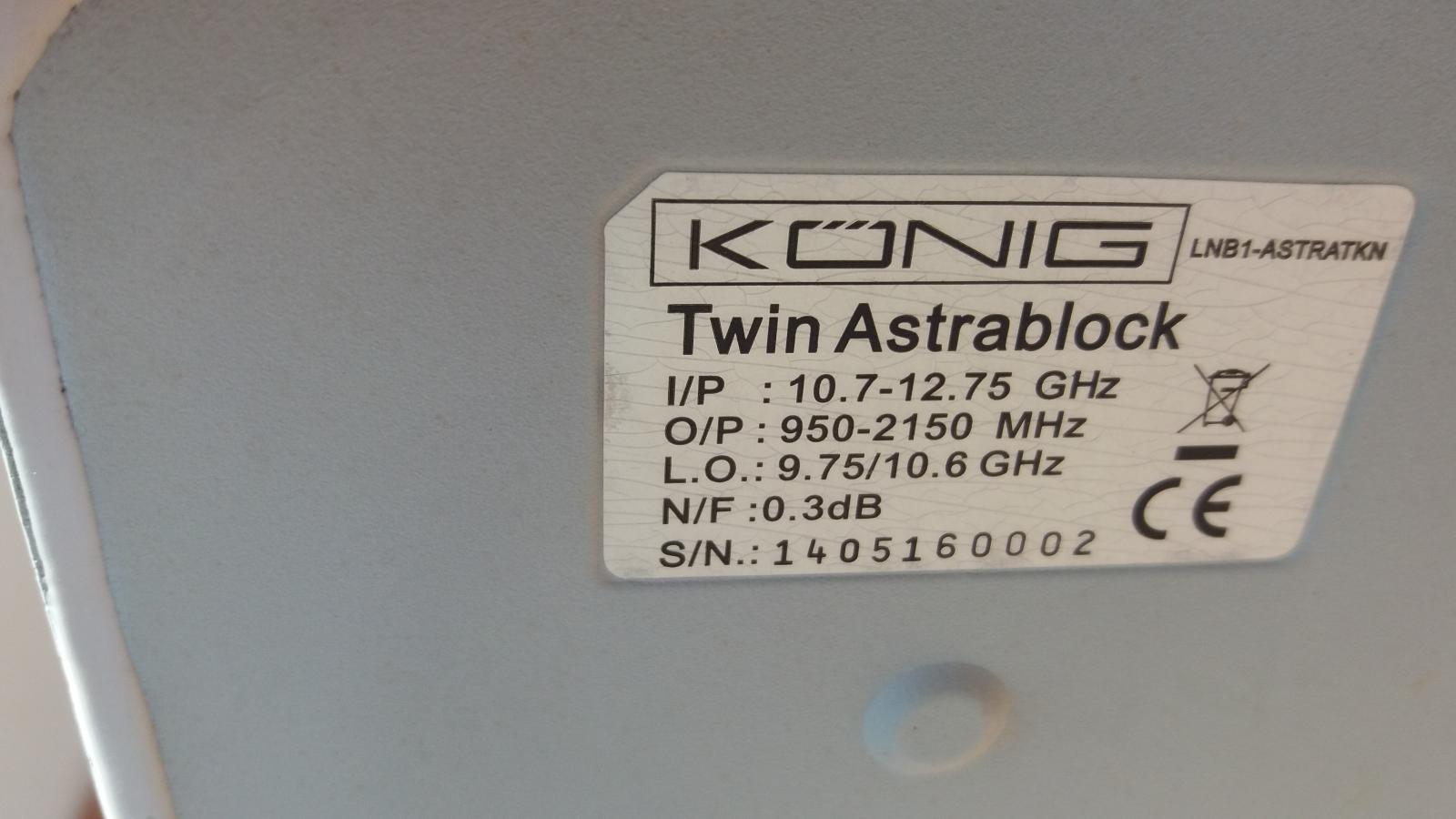

Dimmie Geplaatst: 30 april 2017 Geplaatst: 30 april 2017 (aangepast) Ik zou eerst die firma eens aan zn jasje trekken, want zie:  http://www.konigelectronic.com/nl_nl/55833791  Tabje specificaties, daar staat duidelijk: Geschikte schotels 80 cm   M.a.w. er had bij die schotel een duo lnb geplaatst moeten worden die geschikt is voor een schotel van 110/120cm, of anders gewoon een rails met 2 losse kopjes en een diseqc switch. 30 april 2017 aangepast door Dimmie

Dimmie Geplaatst: 30 april 2017 Geplaatst: 30 april 2017 (aangepast) Voor spanje geeft de fabrikant hetzelfde aan:   Monobloque twin LNB 4.3° 0.3 dBArtl. code: LNB1-ASTRATKN Bloque amplificador de bajo ruido (LNB) Universal monobloque doble de 23 mm con una relación señal/ruido de 0,3 dB y Diseqc V2.0. Este receptor Astra se usa para los satélites Astra1 y Astra 3 en un máx. de dos receptores. Esto quiere decir que puede usar este LNB para recibir televisión en HD a través del Astra. Use un disco de antena de 80 cm para óptimos resultados. El LNB viene con un anillo adaptador de 23/40 mm. Apto para transmisiones de Alta Definición.   En bij de specificaties nog een keer:  Antenas adecuadas 80 cm 30 april 2017 aangepast door Dimmie

Sprietje Geplaatst: 30 april 2017 Geplaatst: 30 april 2017 Ik kan de afstand wel uitrekenen van de twee lnb's maar dan moet ik eerst wat meer weten van de schotel.Zou je eens op willen meten hoeveel de afstand is van het midden van de lnb-klem tot aan de schotel op 40% van de hoogte van de schotel gemeten, zie bijlage.Â
el renegade Geplaatst: 30 april 2017 Geplaatst: 30 april 2017 Ze zullen wel de schotel op astra 19 afgesteld hebben en met geluk heb je wat signaal op astra 23.5. Als de lnb andersom met de 23,5 kant in het midden gezet wordt en daar ook maximaal op uitgericht wordt dan zal je wel een heel goed signaal hebben en waarschijnlijk ook nog een aanvaardbaar hoeveelheid op astra 19. De schotel zal wel ongeveer 100cm breed zijn en tegen de 110cm hoog.
