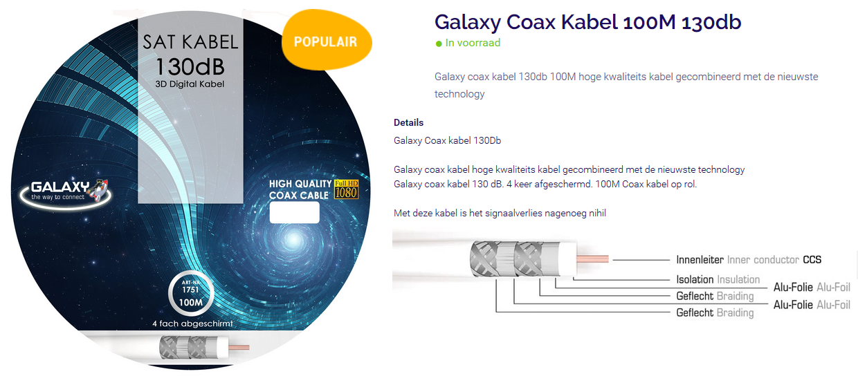

Laat je dan niet verleiden door de waardeloze coaxkabel met ijzeren kern. Schermen met 120-130 en zelfs 140dB afscherming wat nergens voor nodig is maar wel een CCS-middenader die een veel te hoge ohmse weerstand heeft om voldoende voedingsspanning aan de lnb's en diseqc-switches te geven.

Natuurlijk is de Koka  9 TS geschikt voor buiten.
In het specificatieblad staat:
Sheath PVC UV resistant, white RAL 9010, diameter 6,90 ± 0,10mm
Ook in het eigenschappen overzicht staat rechts bovenaan: UV-Resistant
Door een extra laag "afscherming" heeft de KOKA 9TS wel een dunnere buitenmantel in vergelijking met de KOKA 799 - Voor UV schade houd ik mij alsnog aan de 799 BLACK ....
