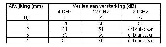

Sprietje Geplaatst: 18 juni 2017 Geplaatst: 18 juni 2017 Beste PlepkeshenkieHoe hoger de frequentie die gebruikt wordt, des te nauwkeuriger moet de schotel zijn.Omdat de C-band een frequentie gebruikt van ongeveer 4GHz en de Ku-band ongeveer 12GHz, mag de onnauwkeurigheid van de schotel bij de C-band een stuk groter zijn.Hierbij een tabel hoeveel verlies je krijgt als een schotel afwijkingen heeft van de zuivere parabolische vorm.Deuken e.d. in een schotel geven een verminderde signaalopbrengst maar desastreus is een getorste schotel. Daar zie je op het oog niets aan. Dat kun je pas zien als je de schotel op een zuivere vlakke ondergrond legt en de schotel blijkt niet overal op het vlak aan te liggen. Ook kun je dit meten door twee dunne touwtjes horizontaal en verticaal te spannen. Ze moeten elkaar in het midden juist raken.

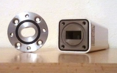

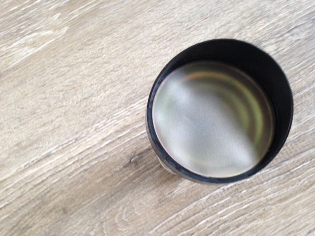

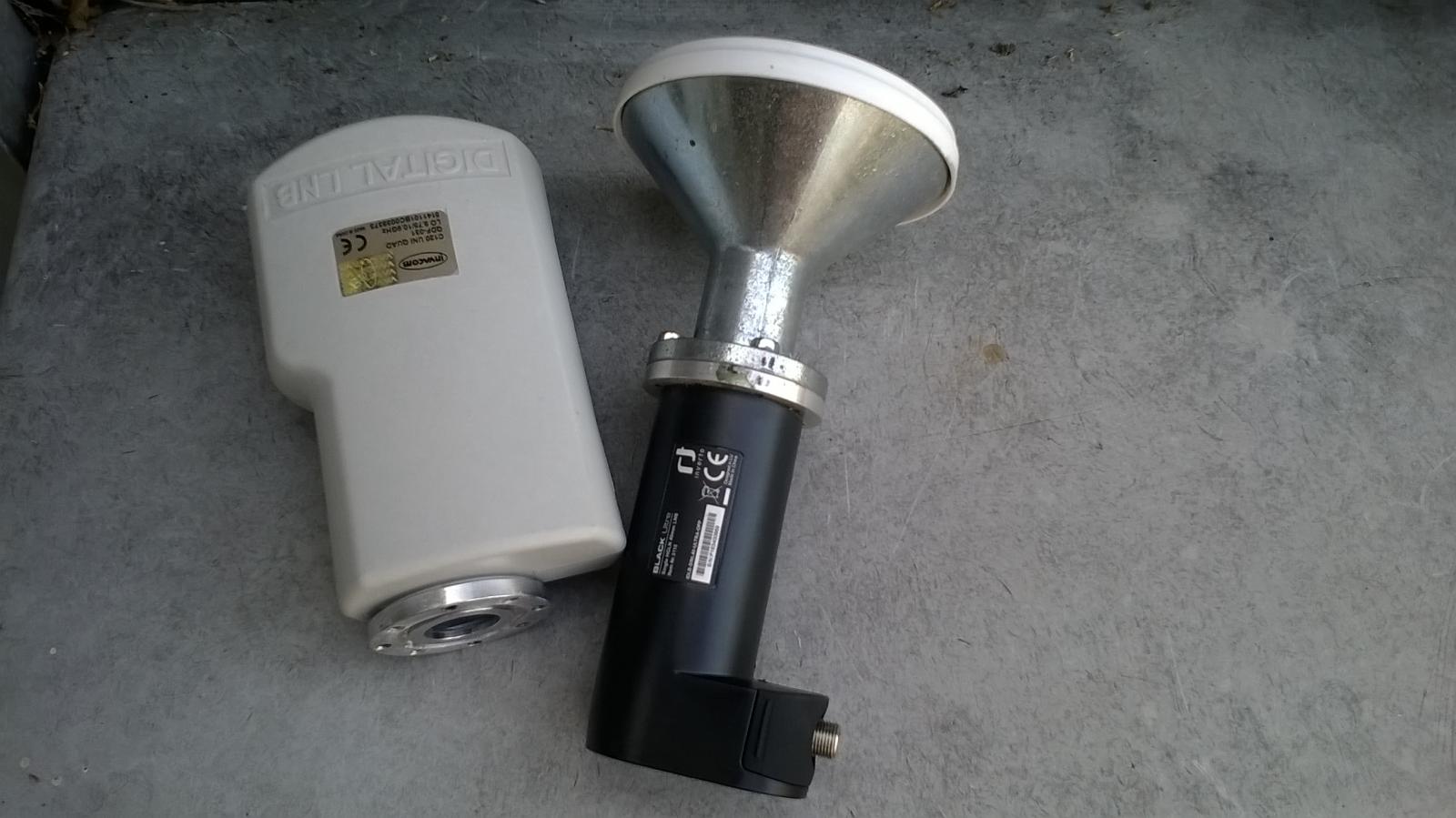

Plepkeshenkie Geplaatst: 18 juni 2017 Auteur Geplaatst: 18 juni 2017 Sprietje dan moet je wel artistiek aangelegd zijn. Even nog iets anders ik schreef dat deze prime focus mijn eerste schotel was. Nu heb ik nog een soort scalerring liggen zie foto,s waar de lnb aan vastgeschroefd zat. Hiertussen zat toendertijd nog een mechanische polarizer voor het schakelen tussen hor en vert. Kun je deze nu bij de huidige lnb ook nog gebruiken zoniet dan gaat die de kliko in Channel master 180 cm draaibaar 31,5 west tot 76,5 oost met lnb revolver met Circ ku band lnb, 1 keer Ku band lnb, Inverto Ka Ku en lnb voor 26 oost amateur band T90 schotel sat posities 42, 39, 28, 23,5, 19,2 16, 13, 9, 4,8 en 0,8. Unimesh 3,10 m met 2 keer C band lnb Ontvangers Octagon sf8008, Extrend 9500, Edision Mio 4k, Zgemma H9 twin TBS 5927 USB Alles tijdelijk buiten gebruik.i.v.m verhuizing.
satkijker Geplaatst: 18 juni 2017 Geplaatst: 18 juni 2017 Niet weg gooien a.u.b. er zijn hobbyisten die nog wel eens iets uitproberen, die flens is te gebruiken op een Invacom of een Trustultra. Van horen zeggen of zelf uitgeprobeerd?
Sprietje Geplaatst: 18 juni 2017 Geplaatst: 18 juni 2017 (aangepast) Beste PlepkeshenkieNatuurlijk bestaan er mechanische polarizers maar die kun je niet omschakelen tenzij die met een kleine elektromotor gedraaid wordt.Misschien bedoeld je een magnetische polarizer.Hierbij verdraai je de polarisatie m.b.v. een magnetisch veld. Er moeten dan wel twee draadjes aan zitten om er een spanning op te kunnen zetten.Dit werd vroeger inderdaad gebruikt. Tegenwoordig zie je dat niet veel meer. 18 juni 2017 aangepast door Sprietje
Plepkeshenkie Geplaatst: 18 juni 2017 Auteur Geplaatst: 18 juni 2017 Sprietje ik bedoel inderdaad een magnetische polarizer. Ook die ligt hier nog te verstoffen net als de LNB die er bij hoort. Channel master 180 cm draaibaar 31,5 west tot 76,5 oost met lnb revolver met Circ ku band lnb, 1 keer Ku band lnb, Inverto Ka Ku en lnb voor 26 oost amateur band T90 schotel sat posities 42, 39, 28, 23,5, 19,2 16, 13, 9, 4,8 en 0,8. Unimesh 3,10 m met 2 keer C band lnb Ontvangers Octagon sf8008, Extrend 9500, Edision Mio 4k, Zgemma H9 twin TBS 5927 USB Alles tijdelijk buiten gebruik.i.v.m verhuizing.

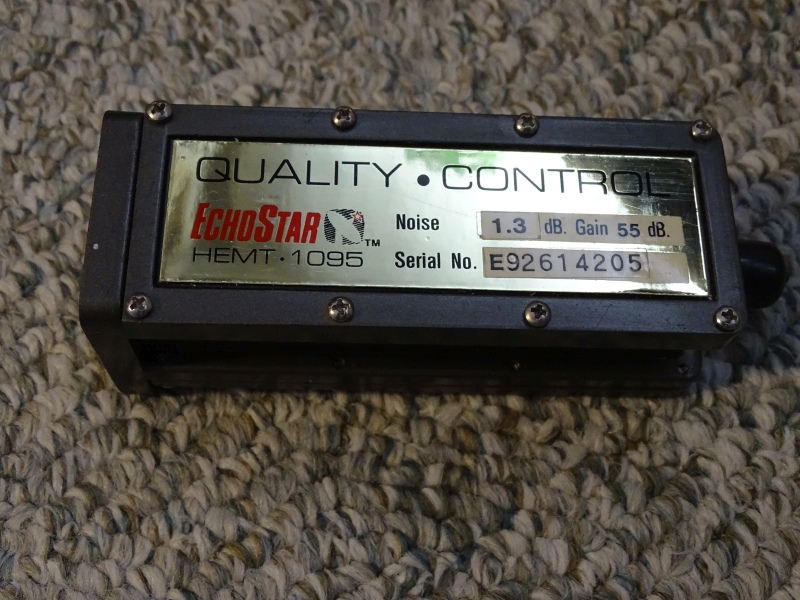

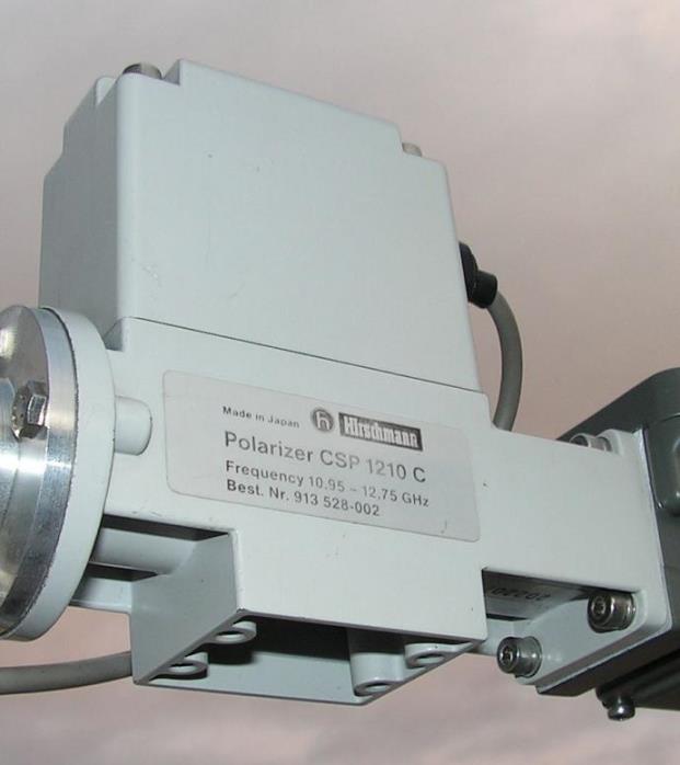

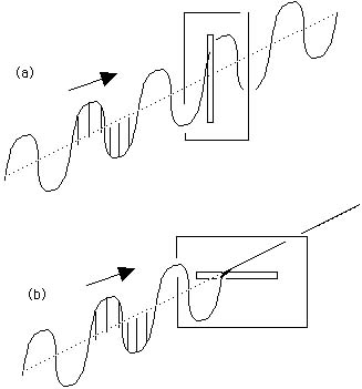

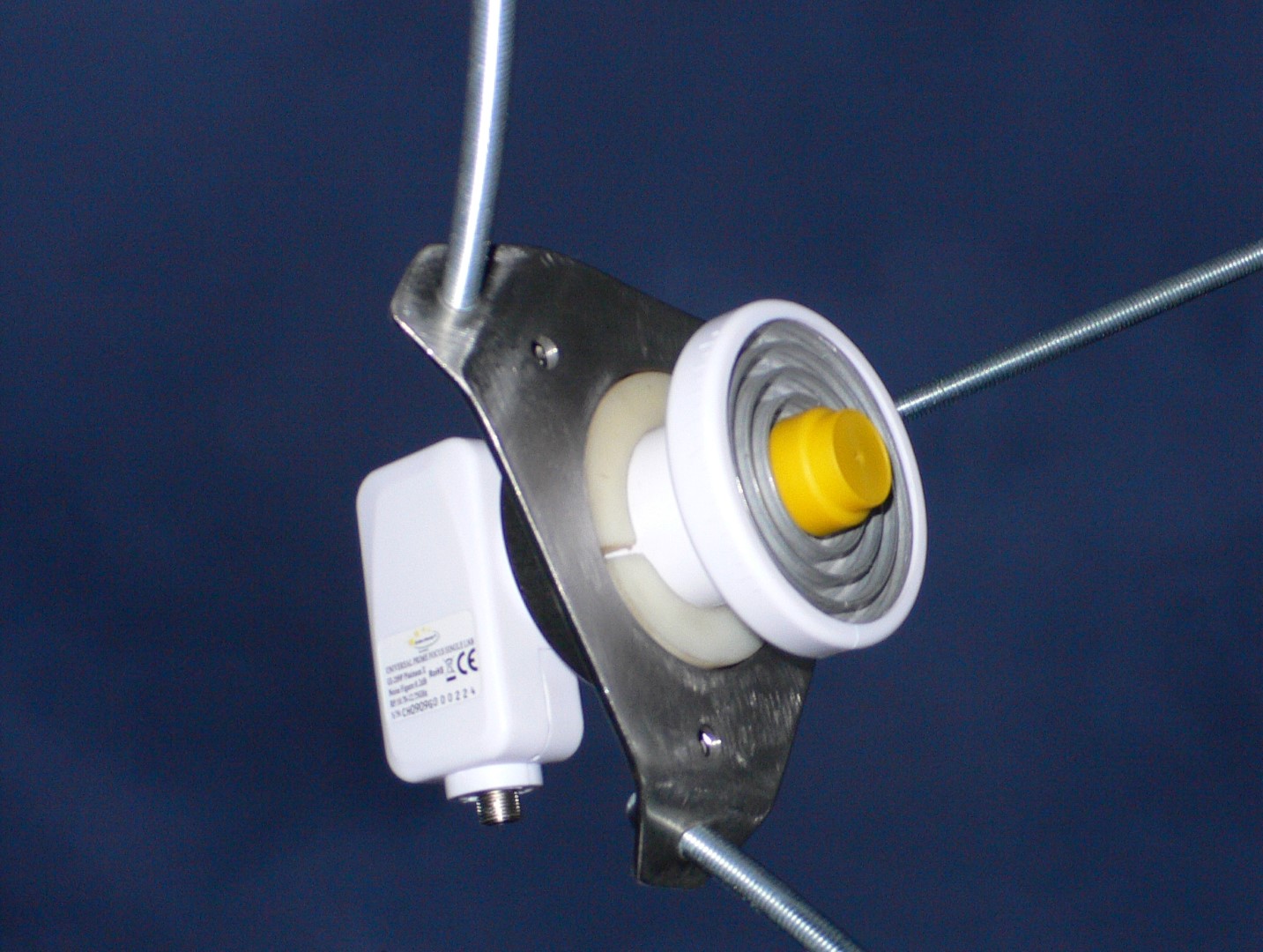

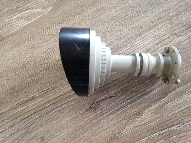

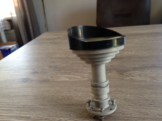

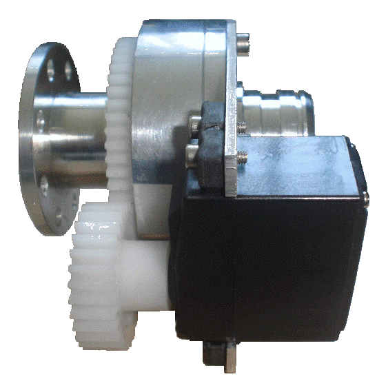

Sprietje Geplaatst: 19 juni 2017 Geplaatst: 19 juni 2017 (aangepast) Polarisatiefilters voor lnb's zijn van alledag.Je hebt passieve polarisatiefilters.Die bestaan uit een smalle sleuf waar de golf maar in één richting door kan.Er bestaan ook mechanische polarizers. Die worden met een elektromotor aangedreven.Ik laat twee afbeeldingen zien.Eén waar je de motor goed kunt zien en één van Hirschmann, de CSP 1210 C. Tja en ook nu weer komen de afbeeldingen precies in de omgekeerde volgorde te staan waarin ik ze heb geplaatst. Kan daar eens wat aan gedaan worden moderator? 19 juni 2017 aangepast door Sprietje
