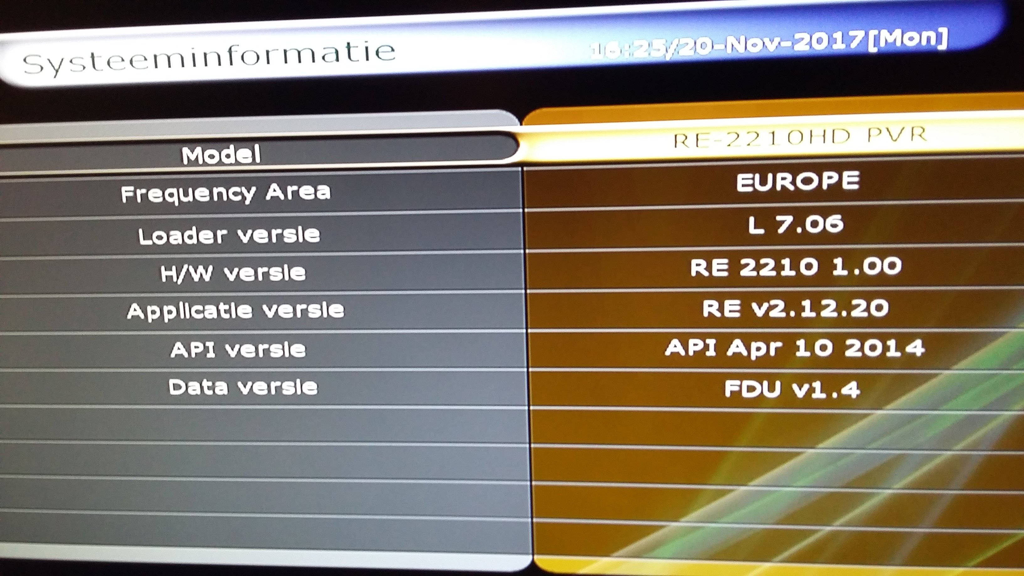

Ik ben wat aan het experimenteren met ontvangers in voorbereiding overschakelen Joyne (heb al Joyne, maar CD is nog niet opgezegd) . Eén van de ontvangers die ik op zolder vond is een Rebox 2210. Hier was in eerste instantie niets mee te beginnen, maar na installeren van de laatste update : Beeld en alle Joyne zenders ! Er blijft één hinderlijke fout in Rebox zitten : Als de Rebox de volgende dag vanuit de standby weer wordt aangezet, dat ziet de Rebox niet dat er een Joyne module in zit en geeft niet thuis. Pas als de stroom er een paar seconden afgehaald wordt, dan start hij met de vorig bekeken zender op. Ik heb de software versie geupload. Wie weet of er wat aan te doen is ?
In principe zou de rebox 2010 helemaal niet werken omdat het geen CI+ is, maar Joyne heeft de module backwards compatible laten maken voor CI.
Rebox heeft op ons verzoek alle software aangepast dat de module    geladen wordt. Bij testen is geen afwijking gevonden, dus er is niks mis met de software.
Niettemin is uitzetten op zich natuurlijk geen probleem, maar hij zou gewoon moeten blijven spelen.
wat wel kan zijn is dat je in een gebied woont waar veel stoorsignalen zijn , en dan in combinatie met de codering de buffer van de viterbi decoder volloopt en zich ophangt.
Tja dan is het ctr-alt-del.
storing of codering is beide voor de decoder onjuist signaal.
aangepast door commentaar

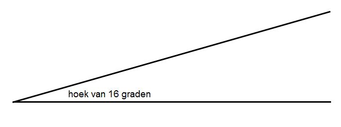

Ik heb het advies gekregen om de 13 in de houder te zetten, dan uitrichten op Hotbird en dan denk ik dat ik de skew op -10.2 graden moet gaan zetten. Klopt dit?
Je hebt twee mogelijkheden:
- je kunt de speciale houder nemen  waarbij het block in het midden wordt bevestigd. In dat geval moet de schotel naar de Eutelsat 16 oost uitgericht worden wat je dan wel eerst met een losse lnb moet doen. Het gewicht van het block is dan mooi in balans.
- je kunt met een verloopring het block vastzetten om de hals van de Hotbird 13. Je moet de schotel dan op de Hotbird 13 uitrichten. Ik hoop dat de klemming voldoende is zodat het block niet gaat draaien.
In Alcossebre moet het block 16 graden schuin worden gezet, de kop van de Astra 23,5 het hoogst en de kop van de 9 oost het laagst.
Zie bijgevoegde hoek van 16 graden.
Vraag, ga je de 23,5 ook werkelijk gebruiken?

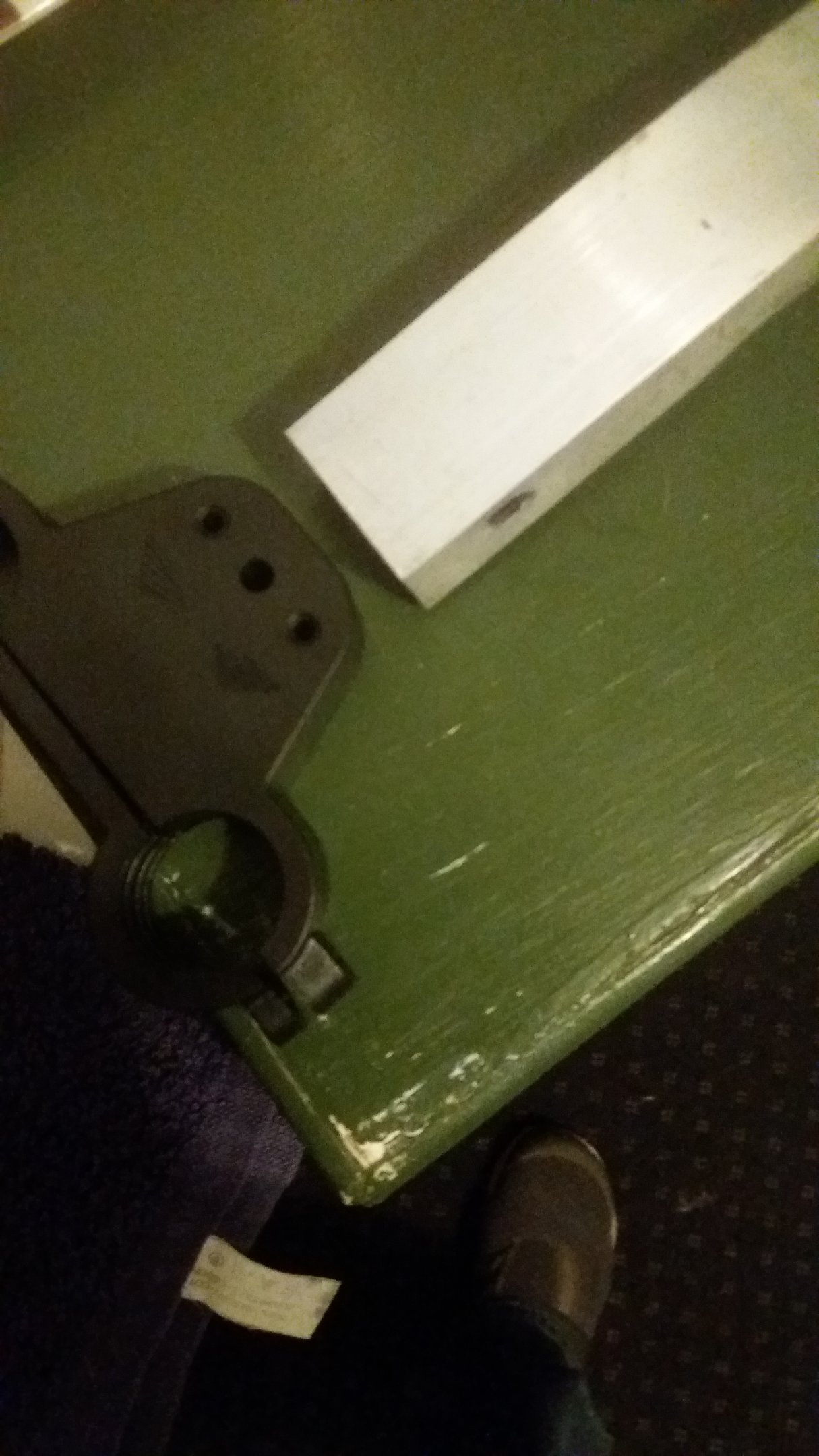

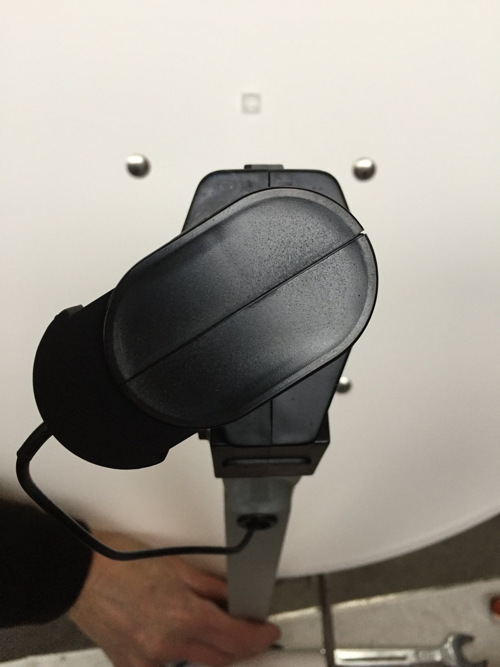

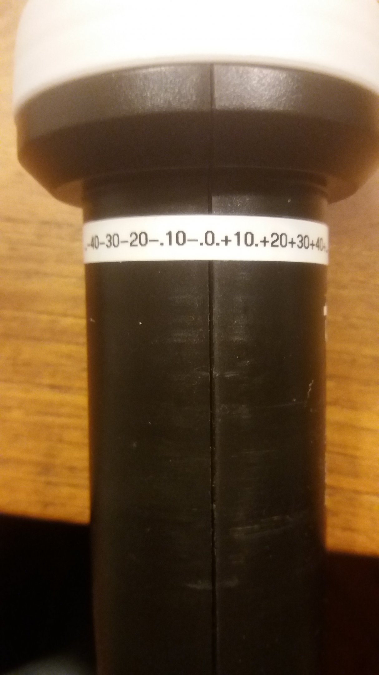

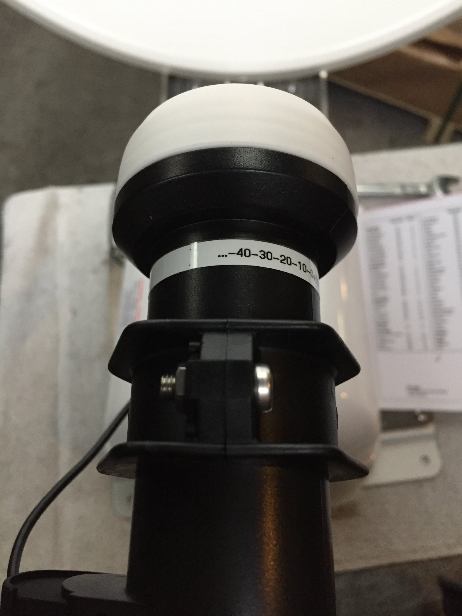

Nee, in wezen heb ik de 23,5 niet meer nodig nu ik Joyne heb i.p.v. CD. En zeer tevreden over de Joyne beeldkwaliteit. Ik heb gedurende  de tijd dat ik in Spanje was, Joyne ontvangen met de Travelvision R6 flat. 90% ontvangst en 65% kwaliteit. Geen regen gehad in die tijd, dus over regenreserve kan ik niets zeggen. De speciale houder van de quad pos twin past niet in de hals van de B&R 68, zie foto. Dus het zal block vastzetten om de hals van de Hotbird 13 worden en uitrichten op de Hotbird 13. De sat.....  had een nieuwe service, graden sticker op de Inverto black ultra, zie foto. Leuke extra service toch.
Die houder die jij laat zien is maar de helft. Dit is het bovenste deel wat bevestigd moet worden op het deel wat in de arm geschoven moet worden. Via een sleufgat in het onderste deel kan het bovenste deel schuingezet worden, zie de bijlage.
Maar als je de Astra 23,5 toch niet meer gebruikt, kun je voor het beste signaal het block beter met de hals van de Hotbird 13 vast zetten. Dan staan de gebruikte 9e en 19,2e ongeveer even ver uit het midden.

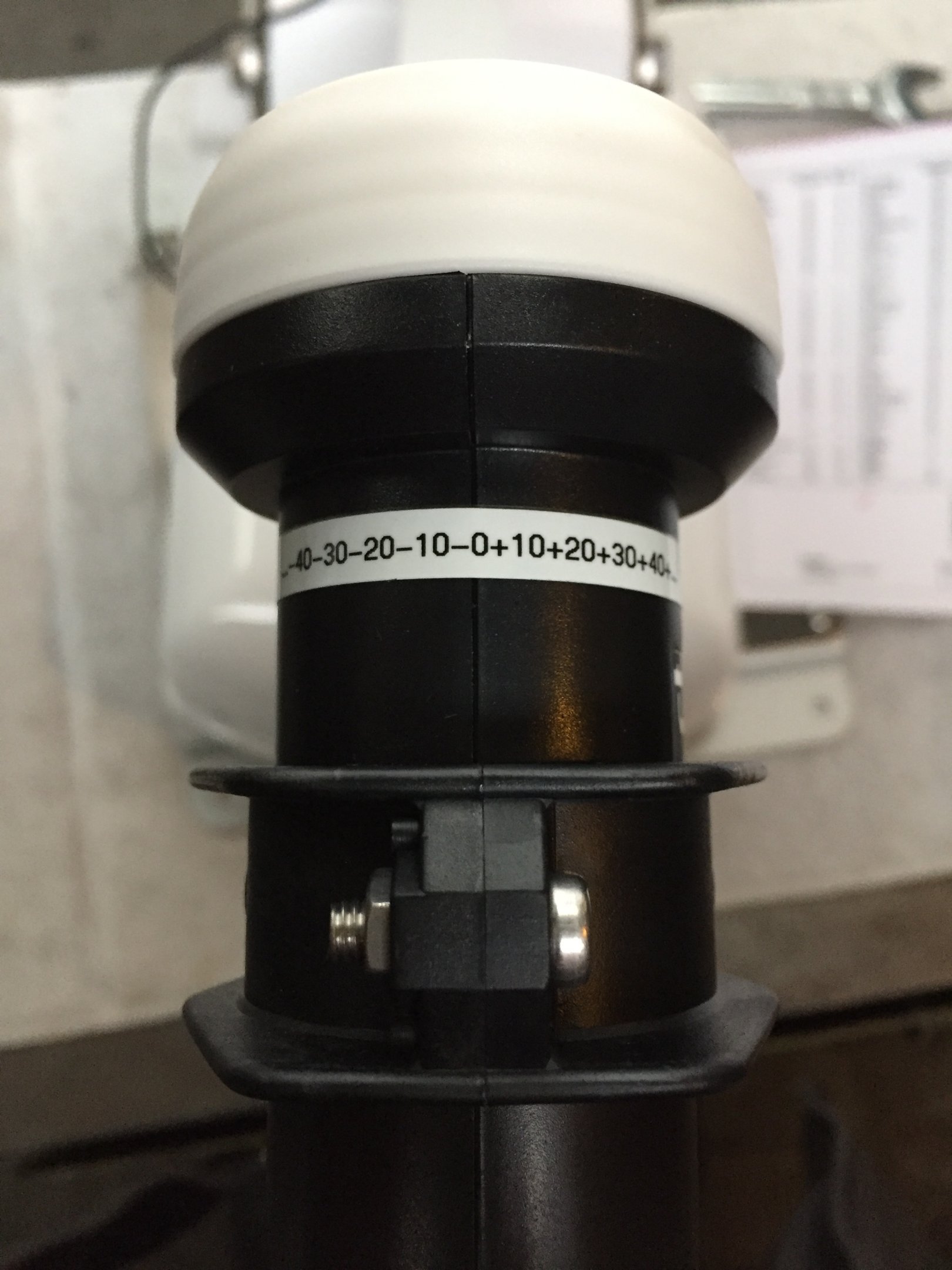

De sticker was gemaakt voor de SX1019, met een bredere tape, heb hem nu aangepast voor het minimale verschil met de black ultra en de smalle tape
Aanvulling tape
Ik ga even uit van de laatste foto. Dat is een andere sticker maar ook die klopt niet.
Reken even mee.
De hals van de lnb heeft een diameter van 40mm.
De omtrek is dat 22/7 x 40 = 125,7mm
Dit vertegenwoordigd 360 graden
1 graad is dus 125,7 : 360 = 0,349mm
20 graden is dan 7mm
Als ik de afbeelding op schaal zet, meet ik tussen -10 en +10 graden 9,75mm.
Ik beperk me tot plus en min 10 graden omdat je in dat gebied nagenoeg vlak op de hals kijkt en er dus nagenoeg geen vertekening is.

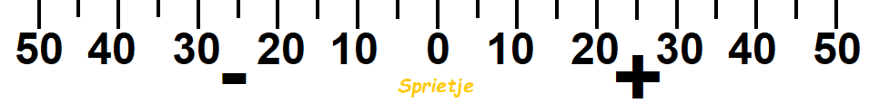

Nou dat is dan een lekkere schaalverdeling die 40% afwijkt. Die kun je er beter niet bij krijgen want dat zet mensen op het verkeerde been.
Bovendien ontbreekt een schaalverdeling. Nu moet je maar een beetje schatten wat er aangegeven wordt.
Is het nu zoveel moeite om een fatsoenlijke schaalverdeling mee te leveren zoals ik in de bijlage extra uitvergroot laat zien?
@commentaar schaam je.
@commentaar schreef:
"De sticker was gemaakt voor de SX1019, met een bredere tape, heb hem nu aangepast voor het minimale verschil met de black ultra en de smalle tape"
Hoezo minimale verschil?
Dat je de sticker smaller wilt hebben kan ik begrijpen maar wat bedoel je dan met het minimale verschil?
Ook de SX1019 heeft een hals van 40mm diameter. Waar moet het verschil dan in zitten?
Verschil kan hem alleen maar zitten in de diameter van de kop en dat is ook de juiste plaats waar die sticker op geplakt moet worden, niet op de hals.
Bovendien als de hals in de klem zit is de schaalverdeling niet meer af te lezen als je hem op de hals plakt.
