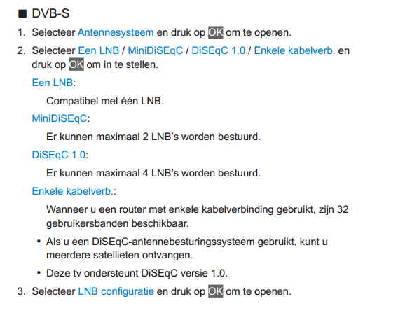

youriy Geplaatst: 2 augustus 2017 Geplaatst: 2 augustus 2017 in de manual staat toch dit clarke-tech HD4100+, gigablue UHD trio 4k, rotor 53grO-45grW, Fuba 85 cm.
Shmuel Geplaatst: 2 augustus 2017 Auteur Geplaatst: 2 augustus 2017 Meer dan Deze tv ondersteunt DiSEqC versie 1.0 had ik ook niet gevonden. Tonskidutch, waar heb jij gevonden dat dat niet klopt?Wat voegt MiniDiSEqC in dit verband toe?Mijn switches zijn twee GECEN GD-10B's. Eén aan de TV boven (losse decoder met 1.1, geen enkel probleem); één beneden, waar de nieuwe TV moet komen. De switch zou, mits omgeprogrammeerd met de GD-10P programmmer, op DiSEqC 1.2 positioner commando's moeten reageren. Maar over 1.2 heb ik net zomin als over 1.1 iets bij Panasonic kunnen vinden. Groeten, Shmuel DL1EWS
