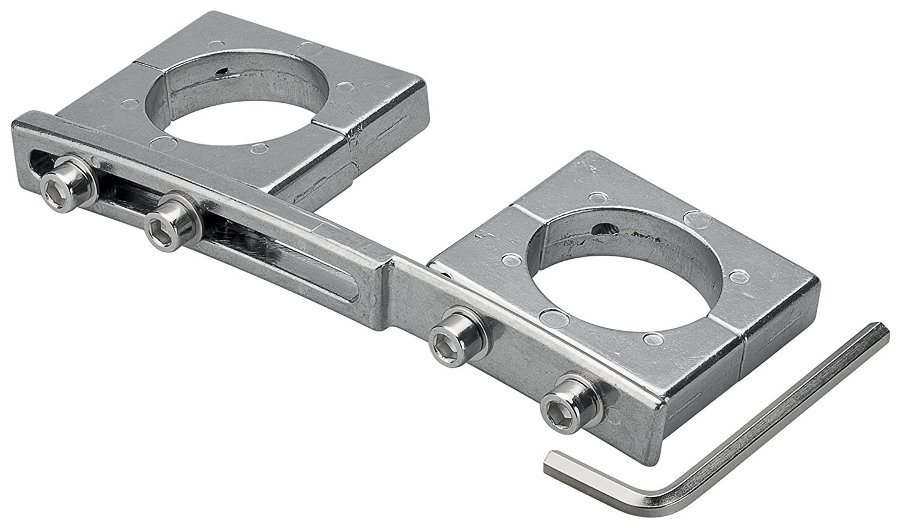

Beter kun je een multifeed houder nemen zodat de lnb voor de 42 oost oostbeam boven de lnb-arm komt te staan voor maximale ontvangst.
Een degelijke houder waarbij je de lnb's met de koppen tegen elkaar kunt plaatsen is de Wentronic. Deze is in 2-fach en in 3-fach te koop maar 2-fach is voldoende, zie bijlage.
Dus deze lnb houder die je op de bijlage hebt laten zien is het dan beter dan z'n doorsnee multi-block bijv van triax waar de lnb koppen uit elkaar zijn?? En als ik deze lnb houder koop heb ik dan nog iets bij nodig of?
Met deze houder krijg je op Türksat het maximaal haalbare signaal.
De schotel is voorzien van een houder voor één LNB, plaats eerst alleen die LNB en richt de schotel helemaal optimaal voor Türksat. Ook de LNB maximaal afregelen in de houder, dus afstand tot de schotel en hoek in de houder (=skew).
Daarna deze houder aan die LNB bevestigen en in de tweede klem de LNB voor Azerspace. Als je voor de schotel staat deze links van de Türksat LNB en de kop tegen elkaar.

De multifeed-houder die ik je in bericht 23 liet zien wordt gemaakt door de firma A.S. en heet officieel een "A.S. SAT LNB multifeedhouder 2-voudig".
Die wordt in Nederland verkocht door een hele grote Duitse electronica webshop die in heel Europa actief is.
Hoe je de skew van de lnb's en hoe schuin je de houder moet afstellen, heb ik in bericht 13 al aangegeven.
Deze houder moet je achter tegen de originele lnb-klem plaatsen.
De hals van de Inverto Black Ultra twin is 45mm lang. Daarmee heb je ruimte voldoende om daar een lnb-klem van 20mm en de multifeedhouder van 10mm dik op te plaatsen.

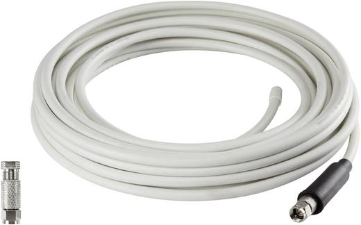

SAT-aansluitset Premium Line Coax 10 m            clicktronic Satelliet Aansluitkabel [1x F-stekker - 1x F-stekker] 15 m 95 dB Vergulde steekcontacten, Met Ferrietkern Bl
Premuim Line Coax 4 Voudig Afgeschermd 10 meter kost 8 euro << dB wordt niet aangegeven op de website >>

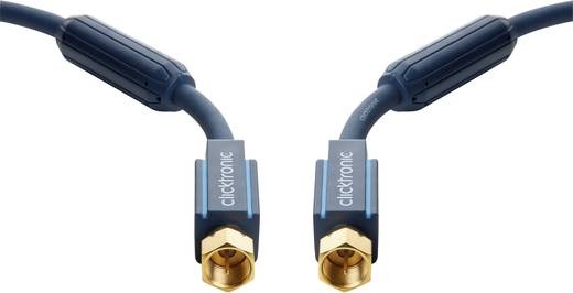

clicktronic Satelliet Aansluitkabel [1x F-stekker - 1x F-stekker] 15 m 95 dB Vergulde steekcontacten > voor 30 euro.

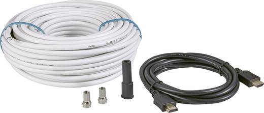

SAT-aansluitset (SAT-coaxkabel [25 m] + HDMI-kabel + 2x F-stekker + beschermhuls)
Dubbele Afscherming en 90 dB 25m , compleet set kost 25 euro.

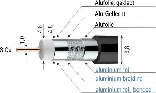

Axing SKB 395-13 Coaxkabel Buitendiameter: 6.80 mm 75 Ω 100 dB Zwart Per meter
Of deze kabel, 3 voudig afgeschermd 100 dB ,prijs per meter kost 83 cent. 15 tot 20 meter zal wel genoeg zijn voor mij.
Dag leden, als ik toch bezig ben wil ik mijn kabels ook vervangen dus ik was aan het kijken en vondt deze 4 soorten wel interessant , welke van de 4 zal ik het best kunnen nemen?? Wat ik wil vragen;

Ik hoop niet dat je deze coaxkabel met ijzerdraad gaat gebruiken. Dit loopt uit op een fiasco.
Je moet je bedenken dat de lnb's en diseqc-switches hun voeding van de ontvanger krijgen. Door het ijzerdaad heb je een veel hogere weerstand en krijgen deze componenten te weinig spanning waardoor ze niet goed functioneren.
Ook voor de buitenmantel is alles aluminium i.p.v. koper. Dus ook hier een hogere weerstand. Bovendien is de aluminium braiding (de vlechtmantel) veel kwetsbaarder dan een vlechtmantel van koperdraadjes.

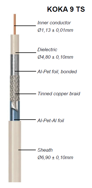

Neem gewoon uitstekende coaxkabel, de Hirschmann Koka 9 TS. Die koop je in Nederland voor €0,88 per meter te bestellen of €76,- voor een rol van 100m. Binnenader en vlechtmantel puur koper en 4G-gecertificeerd.
aangepast door Sprietje
