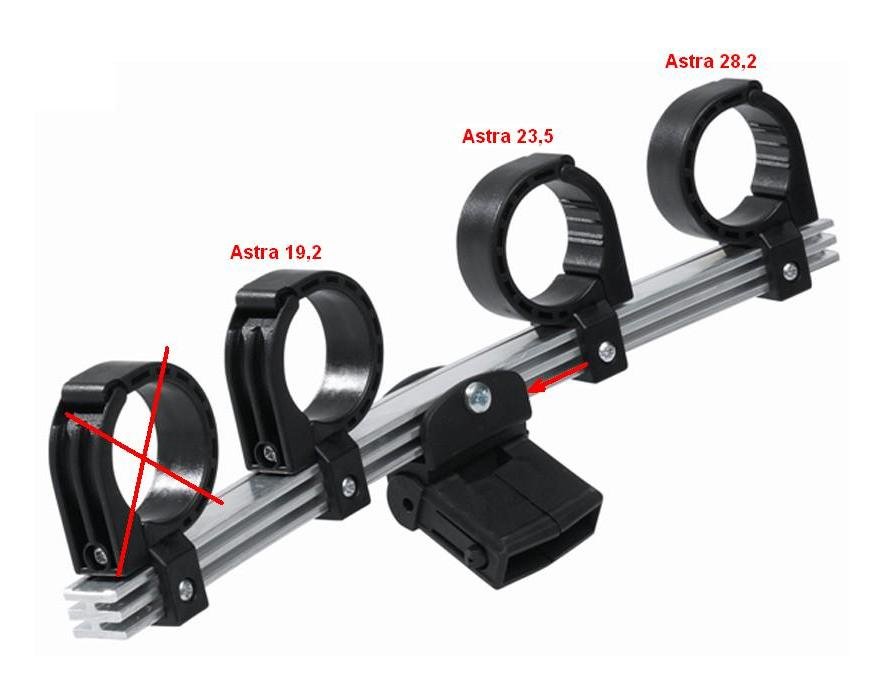

Gene 1225 Geplaatst: 20 augustus 2018 Geplaatst: 20 augustus 2018 Op 17-9-2017 om 13:54 zei Sprietje: de Hotbird-lnb moet 40mm lager staan dan de kop van de Astra 28,2 hallo Sprietje, ik ben voor mijn buurman een multifeed voor een triax88 aan het plaaatsen, de multifeed is van hetzelfde type als op jouw foto : maar ik plaats geen LNB voor Hotbird. Bestaat er nog een makkelijke manier om die hoek in te stellen zonder Hotbird als referentiepunt ? Groeten , Gene. Kabel: Orange. Schotel: Vu+ UNO 4K SE , TVV , Triple Quad

Sprietje Geplaatst: 20 augustus 2018 Geplaatst: 20 augustus 2018 (aangepast) Beste Gene 1225 Je moet de rail zo monteren dat het gat in het midden van de rail in de onderste groef zit. De rail moet 14° schuin gezet worden. Dit kun je doen met de waterpasfunctie app van je telefoon. De Astra 28,35-lnb moet het hoogste staan. Schuif de lnb-klem tegen de lnb-arm en plaats daar de lnb van de Astra 23,5 in. Zet de kop van de van de Astra 19,2-lnb tegen de kop van de 23,5 uitgaande dat je een lnb gebruikt met een kop van 59,5mm. Zet de kop van de Astra 28,35 1mm vrij van de kop van de Astra 23,5 Stel de skew van de lnb's als volgt in: Astra 19,2 op -4° Astra 23,5 op -7° Astra 28,35 op -10° Monteer de lnb's zo dat de kop 5-6mm vrij staat van de lnb-klem Nu de schotel uitrichten op maximale signaalkwaliteit van de Astra 23,5 20 augustus 2018 aangepast door Sprietje

Sprietje Geplaatst: 7 september 2018 Geplaatst: 7 september 2018 Beste lenaertsr Nou effe uitrekenen is er niet bij. Daar gaat toch wel wat tijd in zitten samen met het verhaal schrijven, een goed half uur. Voor Mol op een Triax 88 met de 13-19,2-23,5 en 28,35 het ik het volgende uitgerekend. - plaats de rail zodat het gat in het midden in de onderste groef zit - zorg dat de koppen van de lnb's 5-6mm van de klem af staan. - zet de rail 11° schuin. Gebruik hiervoor de waterpasfunctie app van je mobile telefoon of de bijgevoegde hoek - zet de lnb-houder van de Astra 19,2 tegen de arm - stel de lnb's nu op de volgende afstanden: tussen de Astra 19,2 en Hotbird 13 is 74mm tussen de Astra 19,2 en Astra 23,5, de koppen strak tegen elkaar tussen de Astra 23,5 en Astra 28,35 is 61mm d.w.z. gemeten aan de voorzijde van de lnb van kuiltje tot kuiltje in de kap. - stel de skew van de lnb's als volgt in: Hotbird 13 op -3° Astra 19,2 op -4° Astra 23,5 op -7° Astra 28,35 op -10° d.w.z. als je achter tegen de lnb's kijkt met de wijzers van de klok meegedraaid t.o.v. verticaal, niet t.o.v. de rail. - stel de elevatie van de schotel in op 30° om de satellieten te vinden - richt de schotel uit op de Astra 23,5, niet op de Astra 19,2 want die lnb staat 4,5mm uit positie. - Zorg dan je maximale signaalkwaliteit hebt op bijv. Retro Music TV op positie 55 van TV Vlaanderen. Die gebruikt een fec. van 3/4 bij SR 29.500 en zit op 11798H. Hiervoor dien je de elevatie en de draairichting optimaal in te stellen. Veel succes.
