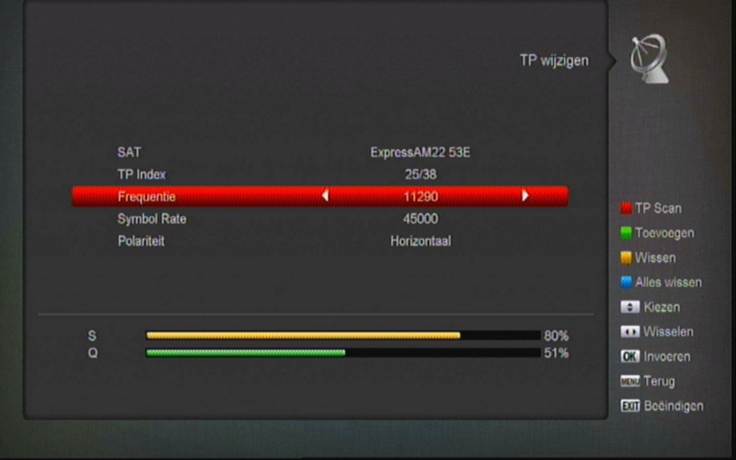

3 van de vier transponders krijg ik binnen met circa 112.3dB.
Maar transponder 11.290H S2 8PSK 45000 5/6 , krijg ik maar niet binnen. Geeft 0 znders gevonden terwijl de andere drie transponders volle bak binnen komen.
Lukt het bij jullie wel?
1 uur geleden zei putemmer:

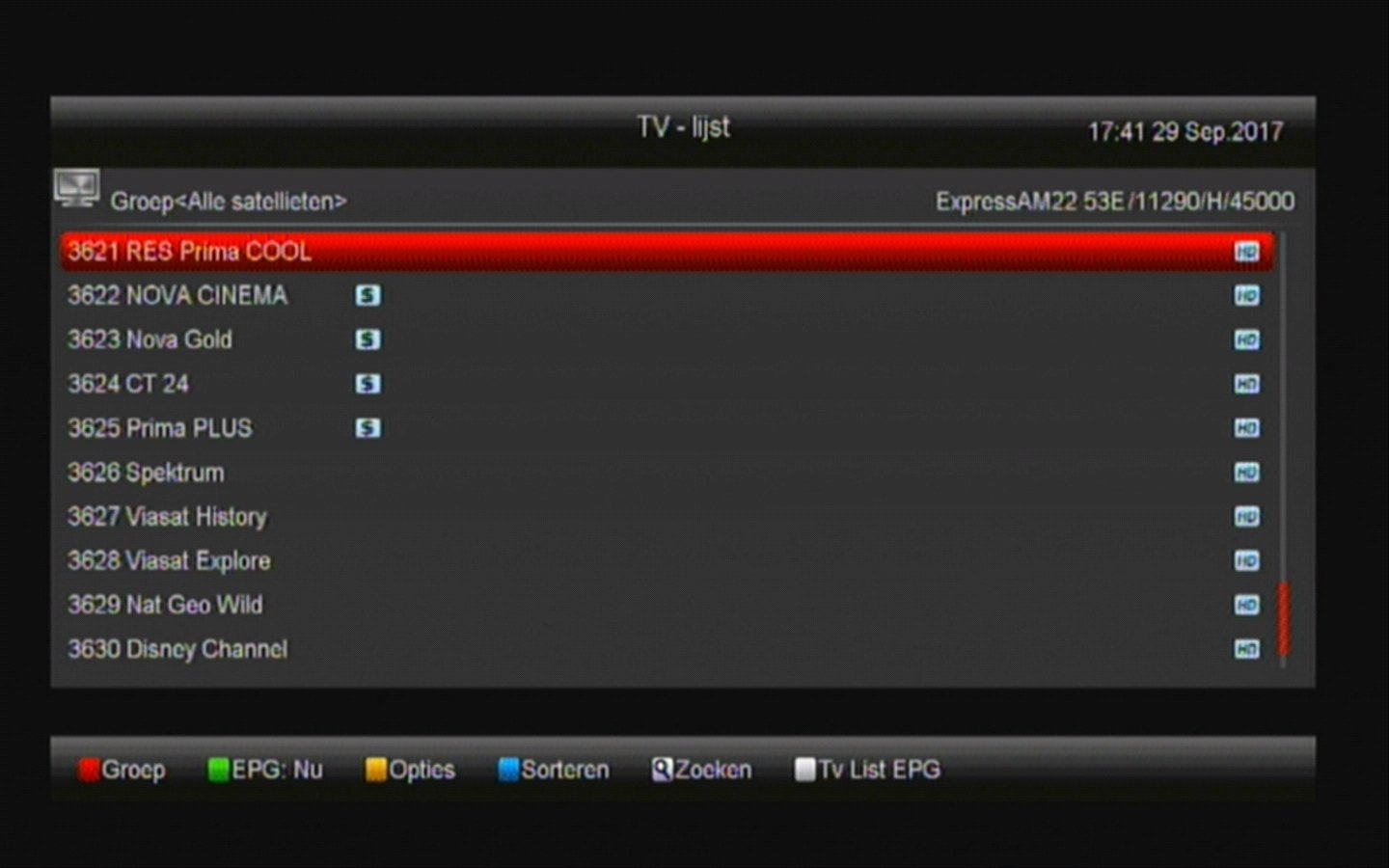

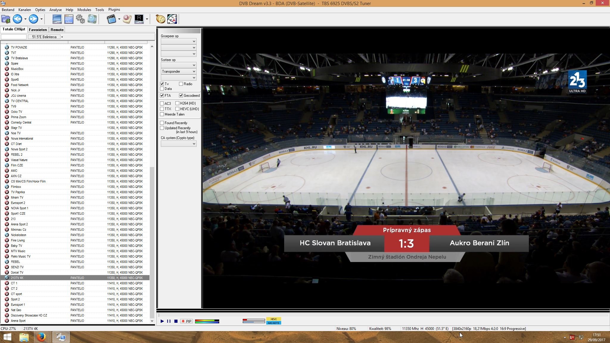

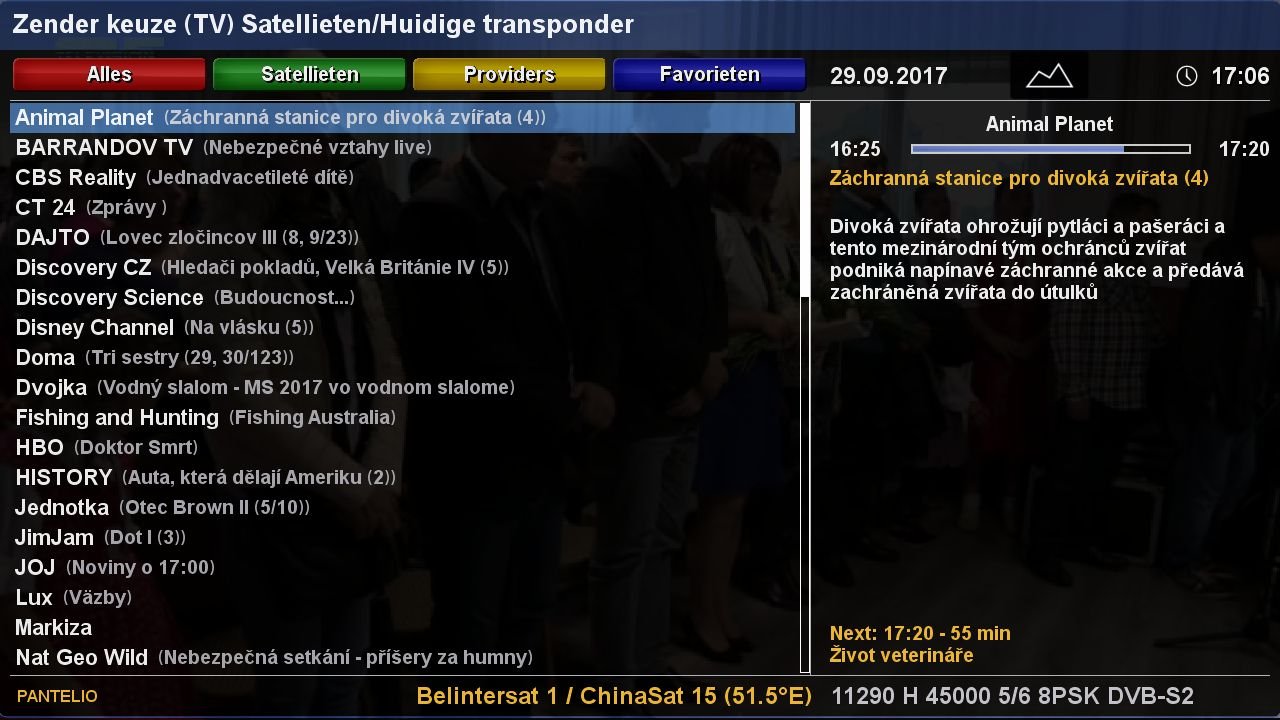

Bij mij worden er 44 zenders ingelezen (11290 H 45000 5/6 DVB-S2 8PSK)
aangepast door satmaat
Er is er zelfs één in UHD/4K  : 213TV 4K

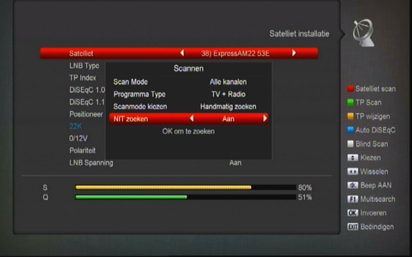

@putemmer Door NIT in te schakelen bij het zoeken werden wel alle kanalen ingelezen.
