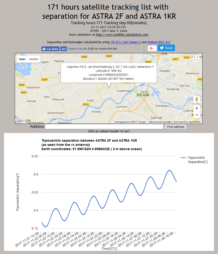

Sprietje Geplaatst: 21 november 2017 Auteur Geplaatst: 21 november 2017 (aangepast) Kijk de ontvangsthoek maar eens veranderen tussen de Astra 19,2 en Astra 28,2. Tja we weten dat de satellieten altijd wat bewegen maar je ziet het resultaat als je de afstand tussen twee satellieten gaat bekijken. Dan kan het er flink aan toe gaan als je de hoek bekijkt tot in 2 cijfers achter de komma. Zet de afbeelding even groot. 21 november 2017 aangepast door Sprietje

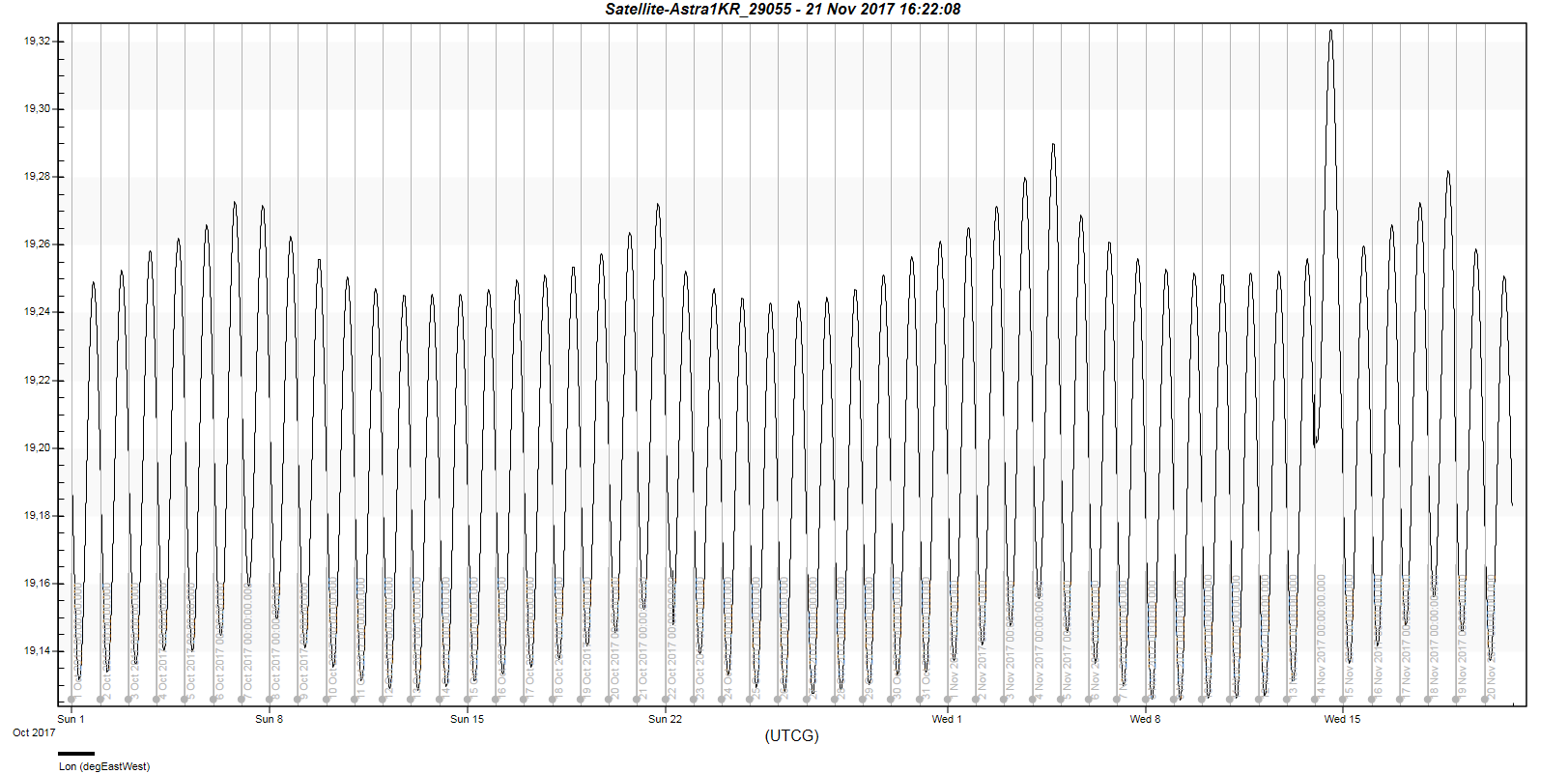

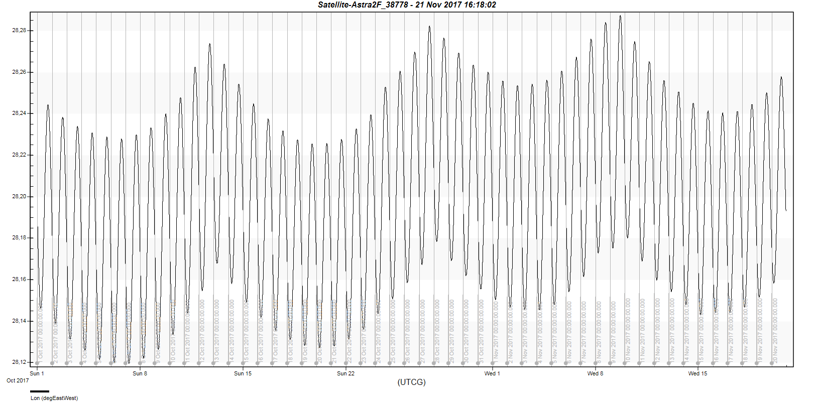

hvdh Geplaatst: 21 november 2017 Geplaatst: 21 november 2017 De bovenstaande grafiek is slechts een extrapolatie van de beweging van beide satellieten, gebaseerd op momentopnames (TLE's). De baan correcties met de "thrusters" die steeds plaatsvinden zijn hierin niet verwerkt. Zie in de grafieken de longitude van beide satelliten in de afgelopen 2 maanden. Hier is mooi te zien dat ongeveer elke 2 weken een correctie plaatsvindt. Van nature willen de satellieten driften richting 75° oost waar een gravitatie "put" is. Na een correctie drift de satelliet naar het westen, na een week keert de beweging om naar het oosten, etc... Voor wat je wil (berekeningen gebaseerd op nominale satelliet posities), zou Jens eigenlijk ook nominale posities moeten gebruiken, dus niet dynamische (TLE gebaseerde) data. Dr.HD F16, TBS 5927, ET 8500, T-55 voor 9/13/19/23/28/39/42/45°O, Technisat 52/53°O, Laminas 120cm 1°W...68°O.
Sprietje Geplaatst: 21 november 2017 Auteur Geplaatst: 21 november 2017 Als ik die hoge piek van de Astra 1KR niet mee reken, dat laat de grafiek toch al een fluctieatie zien van 0, 025°. De Astra 2F laat een veel grotere fluctuatie zien van zelfs 0,055° Maar je ziet ook dat de pieken en dalen van die twee satellieten bijna tegengesteld zijn, dus de fluctuaties moet je zelfs bij elkaar optellen en dan kom je al tot een fluctuatie van bijna 0,08°. Wil je gewoon de rechttoe rechtaan afstand zonder al deze variaties, gebruik dan gewoon de BigBisat calculator, die geeft de ontvangsthoek tussen de satellieten ook precies aan.
