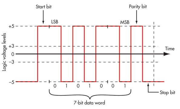

Laat ik het proberen te snappen hoewel alles nu goed werkt.
Wat doet MTU?
Je data bits komen dan niet netjes binnen, er lazert er eentje onderuit en je hebt een verloren stukje data.
aangepast door catw
Heeft MTU dan te maken met de snelheid van verzenden?
  • Moderator
deels.
Data wordt verzonden in zogenaamde frames. Een frame is een blokje bits. de MTU bepaalt hoeveel bits er in een frame gaan. behalve nuttige data zit er in je frame nog extra bits zoals waar het frame vandaan komt, waar het naar toe moet,  wat het volgnummer is. Nog wat bitjes die de start van het frame aangeven en het eind. Als jij je Netgear vertelt dat er 1500 bits in een frame moeten, dan zorgt je netgear dat het frame niet groter wordt dan 1500. Echter, je isp voegt aan je frame nog wat extra bits toe en opeens past het allemaal niet meer in een frame maar moet het eigenlijk opgedeeld worden in een tweede frame simpel gezegd.
Doordat je de MTU wat hebt verlaagd naar 1462 zorgt je Netgear dat de data die moet worden verstuurd samen met de overhead die jou netgear toevoegd aan een frame niet groter worden dan 1462. Je isp heeft dan nog ruimte voor hun overhead toe te voegen aan dat ene frame en dan vallen er dus geen bits af van je frame, en hoeft er dus geen tweede frame te worden gebruikt om die paar bits nuttige data in een nieuw frame te zetten en dat er dan achteraan te sturen.
Overigens zitten er in sommige applicaties die data willen versturen wel mechanieken om dit te detecteren, maar niet alle applicaties kunnen daar goed mee omgaan.
Zie een frame maar als een vrachtwagentje waar plek is voor 1500 stenen. Je applicatie stopt er data stenen in, en het protocol wat de vrachtwagen bestuurt stopt er adres stenen in en start en stop stenen en check stenen. Als de vrachtwagen langs de weg van je isp gaat stopt die er ook nog wat stenen bij voor besturing, maar helaas zit de vrachtwagen vol. Die stenen van je isp worden er toch in gegooid, en hierdoor vallen er wat van jou data stenen uit de vrachtwagen op de weg. Hij komt aan bij het adres waar hij moet wezen, en daar worden alle stenen uitgeladen, en wordt er ontdekt dat er wat data stenen ontbreken.
Dan hangt het van de applicatie af die de data ontvangt of die zegt van joh, rij es ff terug en haal de ontbrekende, of dat deze zegt van kom maar op met de volgende vrachtwagen. Door er minder stenen in te stoppen (mtu size kleiner maken) drukken die extra stenen van je isp je datastenen niet uit de vrachtwagen.
