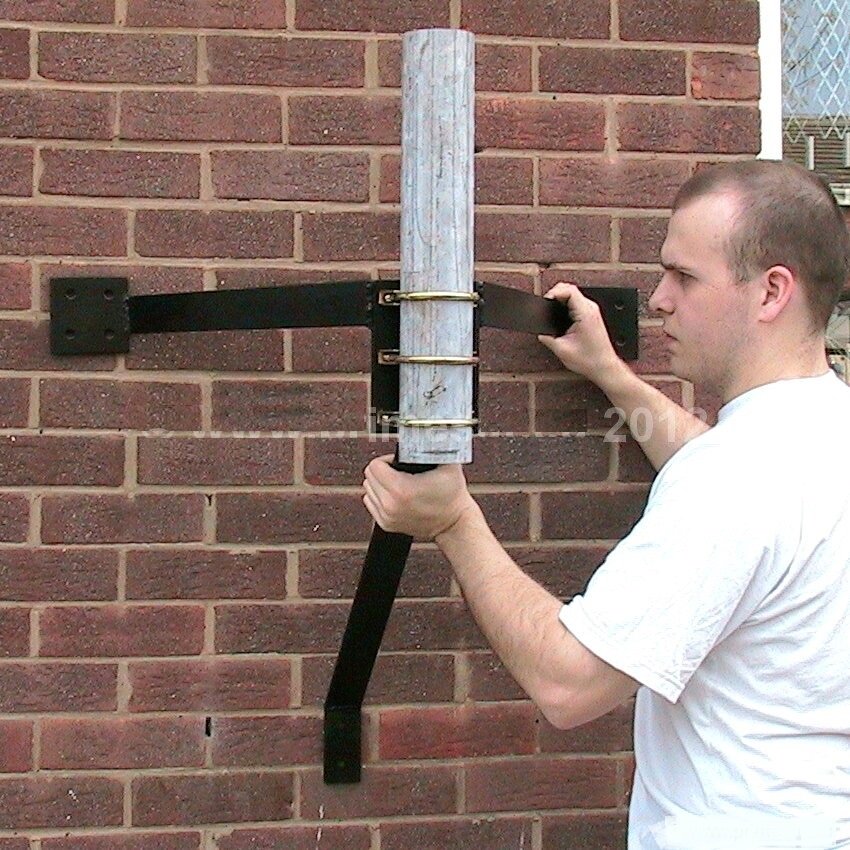

Komen er grote krachten op, neem dan ook zwaarder materiaal, zie bijlage, dan waait het echt niet uit de muur.

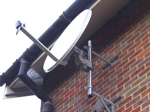

Als de muur niet helemaal in een verkeerde richting staat, kun je de schotel gewoon tussen de twee muurbeugels monteren, dan waait die echt niet uit de muur.
Bovendien als het niet nodig is om de schotel boven het dak uit te laten steken vanwege de ontvangstrichting, is het veel beter hem niet boven het dak uit te laten steken want dan vangt hij veel minder wind.

Sjaak, je moet beter kijken want in de onderste plaat zitten ook twee gaten en de bovenste valt wel in de steen.
Het is ook niet iedereen naar de zin te maken want je moet de beugel aan de bovenzijde natuurlijk zo plaatsen dat die op twee stenen bevestigd wordt, dan heb je aan de onderzijde de keus uit twee gaten.

Het gat aan de onderkant van de beugel wordt alleen op schuif belast, een gat in een klinker is daar voldoende.
