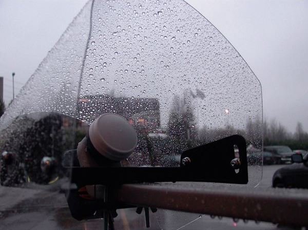

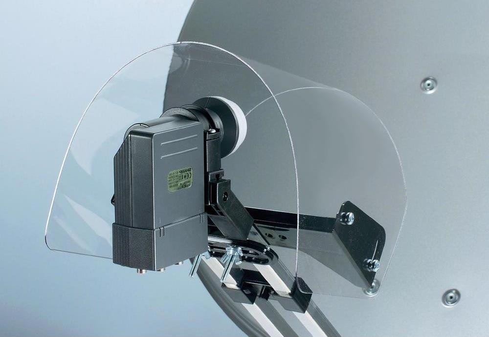

Sprietje Geplaatst: 9 november 2017 Geplaatst: 9 november 2017 Beste Turanist Als je kunt voorkomen dat de kap van de lnb vrij blijft van regendruppels en sneeuw, dan voorkom je in ieder geval signaalverlies. Dat is onomstotelijk bewezen. Je moet je voorstellen dat de lnb kijkt tot aan de buitenranden van de schotel. Als je dus een kap monteert zoals bijvoorbeeld de Paraplot, dan is het voor het signaalverlies het beste dat deze niet in de signaalweg zit. Je kunt dit makkelijk controleren door even een touwtje te spannen vanaf de bovenzijde van de schotel tot aan de bovenzijde van de kap van de lnb. Ik heb twee afbeeldingen bijgevoegd. De afbeelding van de Paraplot met sneeuw er op zal waarschijnlijk niet in de signaalweg zitten. Deze staat hoog genoeg maar kijk je naar de Goobay beschermkap, die staat helemaal naar beneden gericht en zit dus duidelijk in de signaalweg. Dit geeft bij sneeuw natuurlijk heel veel verlies, bij regen is het moeilijker in te schatten. Natuurlijk krijg je verlies door de regendruppels die op de beschermkap zitten maar daar staat tegenover dat er geen regendruppels op de kap van de lnb zitten en er daar dus geen verlies is. Mogelijk zijn de verliezen in die situatie in evenwicht. Verder moet je er rekening mee houden dat de lnb van het midden van de schotel maar liefst 10dB meer signaal krijgt dan van de rand van de schotel. In principe moet je dus proberen de kap zo te monteren dat deze niet in de signaalweg zit maar als dan de regen en sneeuw toch de kap van de lnb kan bereiken, is het niet erg dat een stukje van het bovenste deel van de schotel niet goed zichtbaar is voor de lnb. Als de kap droog is, dan zal deze ook geen signaalverlies opleveren ook al zit die gedeeltelijk in de signaalweg.

maja Geplaatst: 10 november 2017 Geplaatst: 10 november 2017 Als je de onderste foto bekijkt van Sprietje lijkt mij deze kap totaal geen nut te hebben. Je kunt je afvragen wat biedt deze voor bescherming ? De LNB verslijt echt niet door het weer. Enigste voordeel van een kap (bovenste foto) zou kunnen zijn het weren van waterdruppels op de voorkant van de LNB. Sneeuw in Nederland is eigenlijk maar zeer sporadisch. De bovenste foto met kap lijkt mij wel een voordeel voor smalle LNB's omdat deze regengevoelig (waterdruppels)zijn . Met de lnb's die op deze foto staat is het voordeel denk ik toch beperkt.

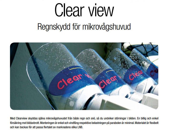

Sprietje Geplaatst: 10 november 2017 Geplaatst: 10 november 2017 Beste maja Ook lnb's met een kop van 60mm hebben een iets verminderde ontvangst als er regendruppels op zitten echter is dit verschil veel minder dan bij lnb's met smalle koppen. Wil je dus zwakke zenders ontvangen, dan kan zo'n kap dus wel helpen, ook bij normale lnb's. Er bestaan ook diverse regenkapjes voor individuele lnb's, zie bijlage en je kunt natuurlijk ook zelf van een plastic fles of bakje een regenkapje maken wat vele sat4all-leden ook gedaan hebben.

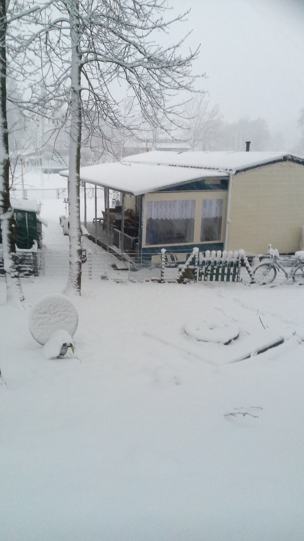

katwezel Geplaatst: 10 november 2017 Geplaatst: 10 november 2017 De meeste kapjes voldoen maar bij de duurdere verpakkingen zit een mall met duidelijke uitleg voor montage zodat je geen verlies hebt (wok staat links onder op foto , ondanks de sneeuw op de wok perfecte ontvangst) M7 Sat 801-Technomate 5600 ci-usb - Pace dsr8141/22 - Smartwi=rip - 1x disc triax 88 thuis - 1x disc hirsman 64 camping - duo lnb's astra1-3 + nog een hoop antiek Lokatie's hoevenen & blier (belgië)
Sprietje Geplaatst: 10 november 2017 Geplaatst: 10 november 2017 Nou Katwezel, dat is dan toch wel bijzonder dat je met zo'n volgesneeuwde schotel nog ontvangst hebt. Dat was zeker op de Astra 19,2?

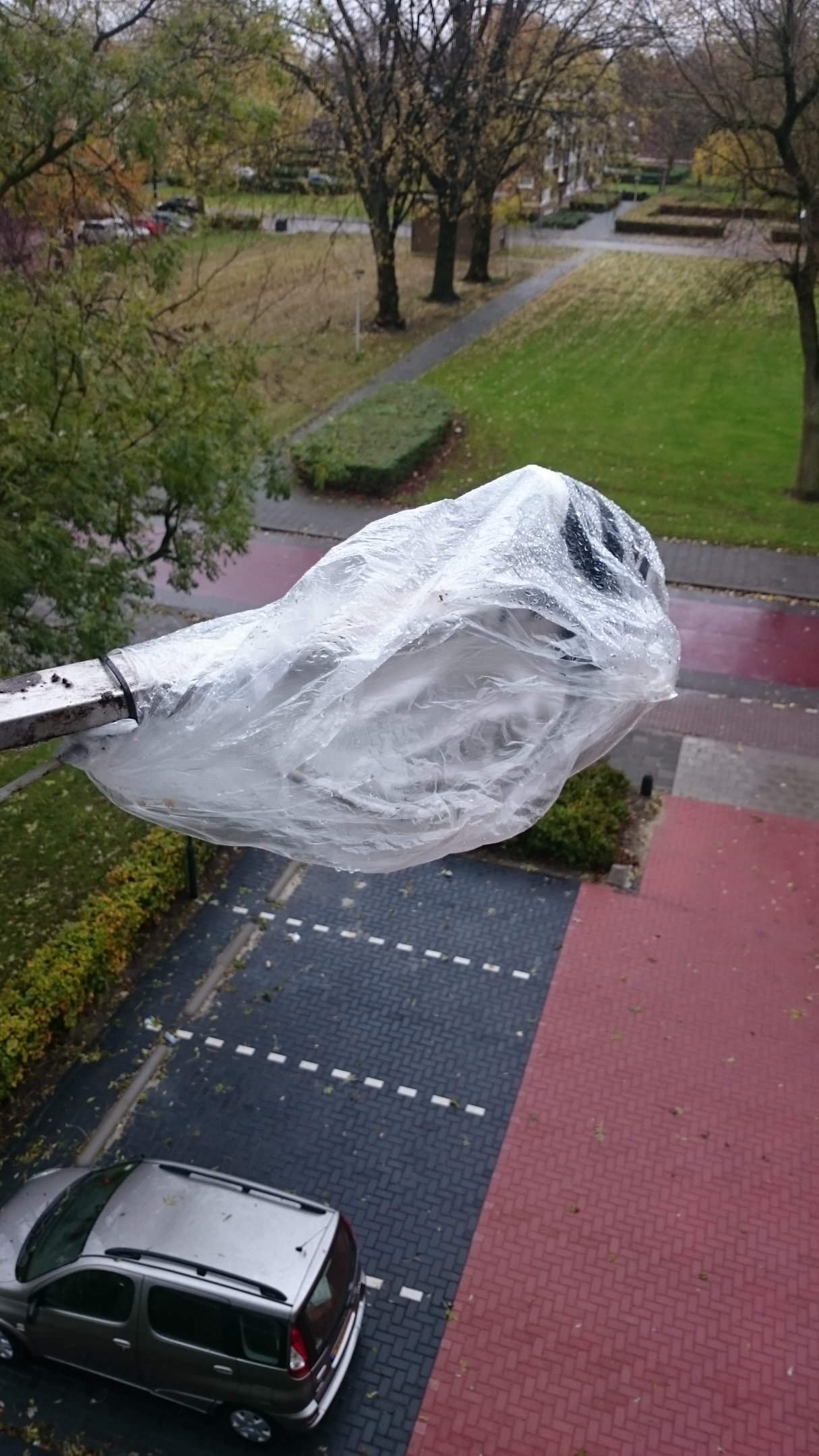

Turanist Geplaatst: 10 november 2017 Auteur Geplaatst: 10 november 2017 Beste leden heel erg bedankt voor jullie tips en hulp!! Nou heb ik een tijdelijke oplossing bedacht, heb een plastik zak eroverheen gegangen en die vast gemaakt aan de kabels. Ondanks dat ik erg hekel heb aan dit soort regen dat de heledag duurt, dat gemizer heet en voorwerpen uiteindelijk infijte veel meer nat wordt dan een plensbui, is de signaal verlies op zwakke zenders bij mij tussen 1 en 3 procent. Normaal was de zwakke zenders bij mij allang weggevallen. Ook zorgt dit plastik zak ervoor dat binnen in windstil is. Ook zorgt de felle wind ervoor dat de druppels gelijk wegwaaien :-) zie mijn foto, let niet op de druppels die zijn nu weggewaaid. Maar dit oplossing werkt dus ook. (Türkün aklı sonradan çalışır haha) Toch ben ik nieuwschierig hé wat zal er gebeuren als ik een zeil overheen doe en die vast maak aan de mast of aan de kabels?? Haha :-)

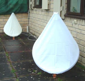

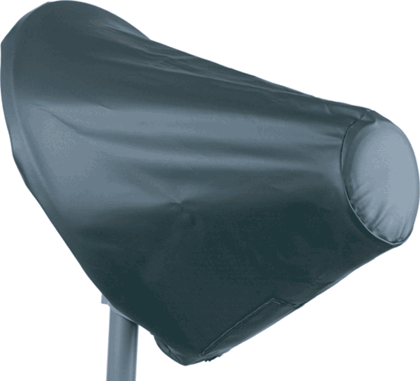

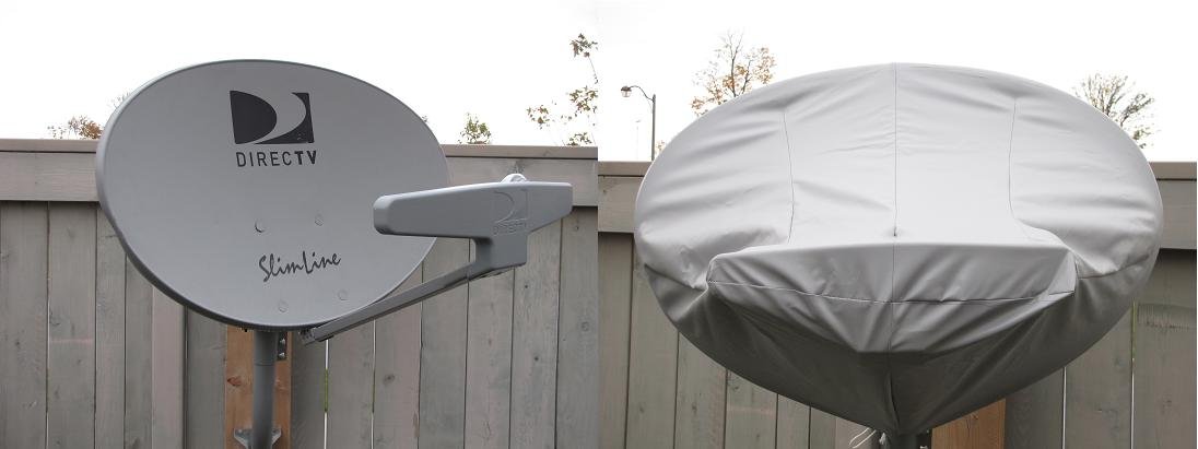

Sprietje Geplaatst: 10 november 2017 Geplaatst: 10 november 2017 In Amerika zijn dat soort zakken gewoon in de handel. Ze heten satellitedish covers. Ze zijn er in vele soorten en maten. Het helpt vooral bij sneeuw omdat de pvc-cuver konstant beweegt door de wind, valt ook de sneeuw er meteen af. Je kunt de schotel ook op zijn kop monteren. Dan komt het zeil veel steiler te staan en glijdt de sneeuw er nog sneller vanaf, zie laatste afbeelding.

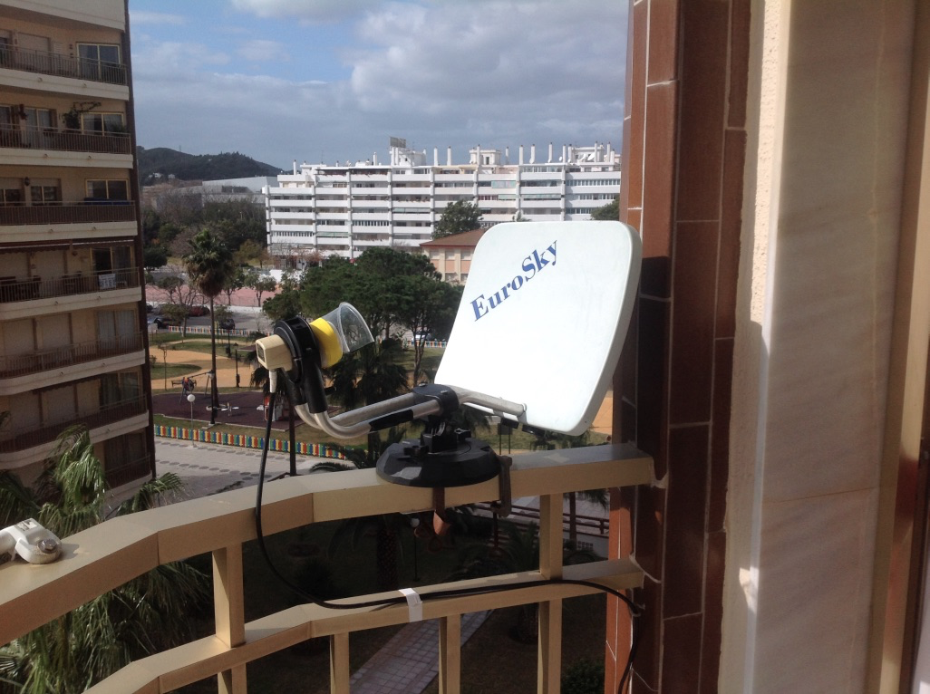

grondstof Geplaatst: 10 november 2017 Geplaatst: 10 november 2017 Ik gebruik bij een camping schoteltje in Spanje al jaren een plastic drinkbekertje welke ik open geknipt met plakband 3/4 rond de LNB heb zitten. Het houd bij regen de LNB droog waardoor en geen verlies optreed, goedkoop en doeltreffend.
Sprietje Geplaatst: 10 november 2017 Geplaatst: 10 november 2017 Wat een leuk schoteltje is dat die EuroSky. Nog nooit eerder gezien en ook op internet kan ik hem zo snel even niet vinden. Zit daar een draaibare voet onder met een schaalverdeling? Vertel er eens iets meer over. Is een regenkapje in Spanje trouwens niet wat overdreven of zit je helemaal in het noorden waar het wel regelmatig regent?
