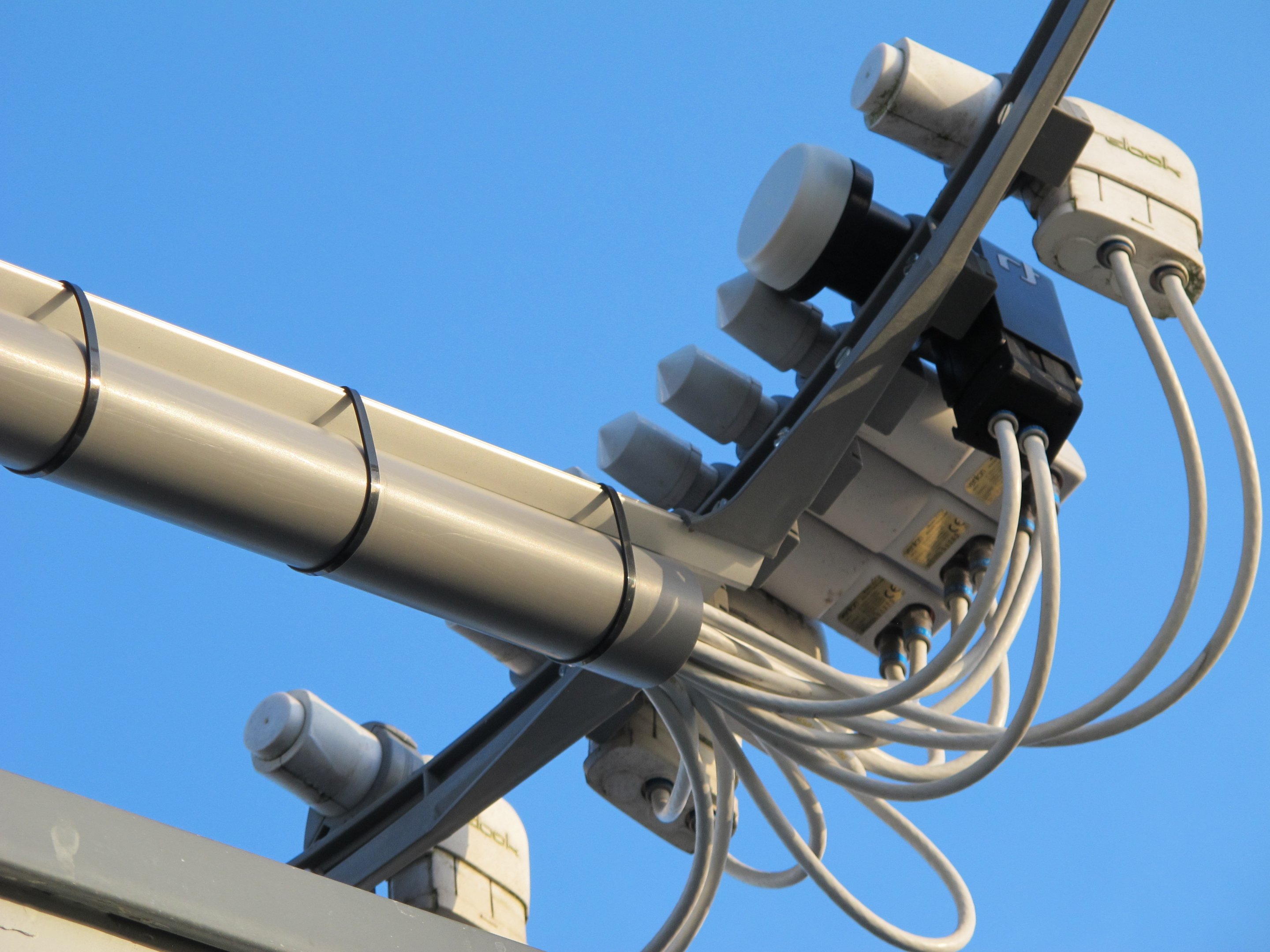

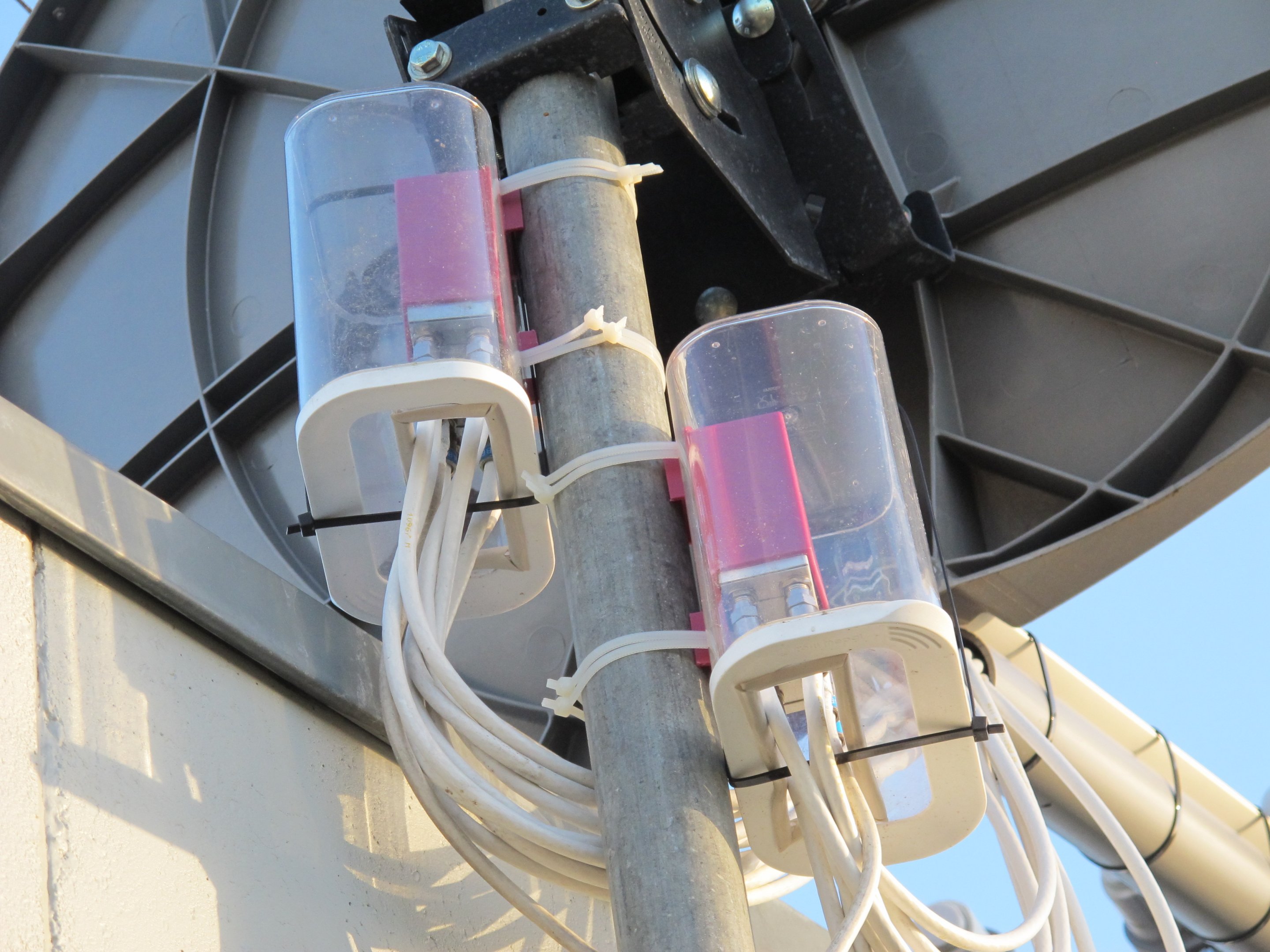

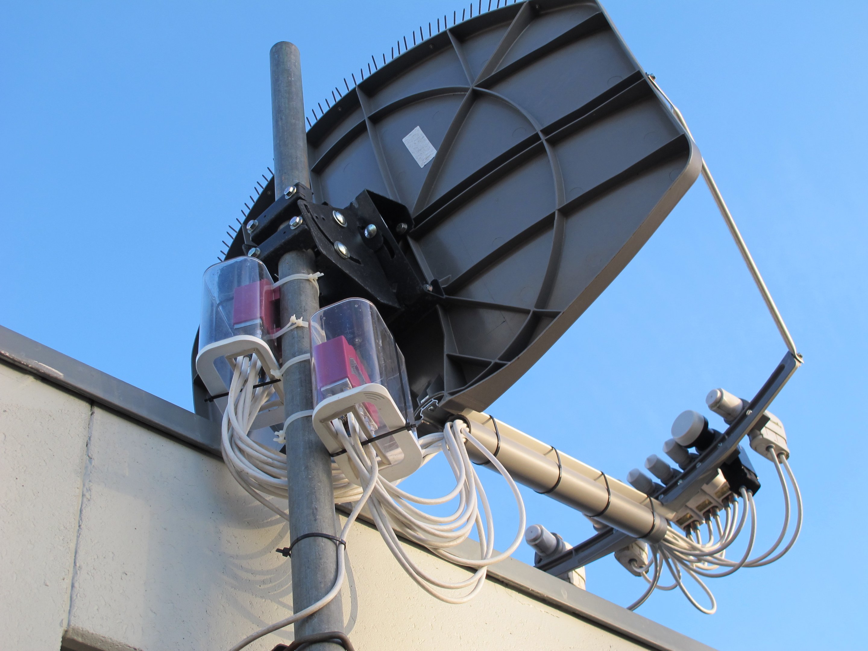

  • 4 weken later...
Tijdens de storm op donderdag 18 jan. j.l. is mijn schotel door een windstoot uit positie geraakt.
Bij harde wind had ik af en toe blokvorming.
De oorzaak was zoals Sprietje al eerder op 4 jan. meldde een te dunne mast voor de Big BiSat.
Er is door Barry nu een dikke stevige mast geplaatst en de schotel is weer perfect afgesteld.
De EMP Centauri switches zijn weer terug geplaatst in de Modula opbergdoosjes van Blokker.
Op heel veel kanalen op Astra 1 en 2 krijg ik nu maar liefst 18 dB signaal binnen.
aangepast door dirk044

Iemand die zijn bericht wijzigt omdat er een typefout was ingeslopen: Respect man!
Los daarvan: Ik vind het gebruik van de (pvc-?) buis een goed idee om de kabels weg te werken. Bedankt voor die tip! (Zelf was ik er in geslaagd om 6 kabels door de houder van een Triax te trekken. Maar verder geraakte ik niet. :) )
Mooi gedaan, Barry! ;)

Hallo dvbs,
Het is inderdaad een stukje grijs PVC buis van 42 mm doorsnede waar precies
16 kabels door heen kunnen.
Dit is een nette oplossing, die ik zelf heb bedacht evenals de opbergdoosjes waarin
de switches een mooi droog plekje hebben in de hevigste hoosbui.
