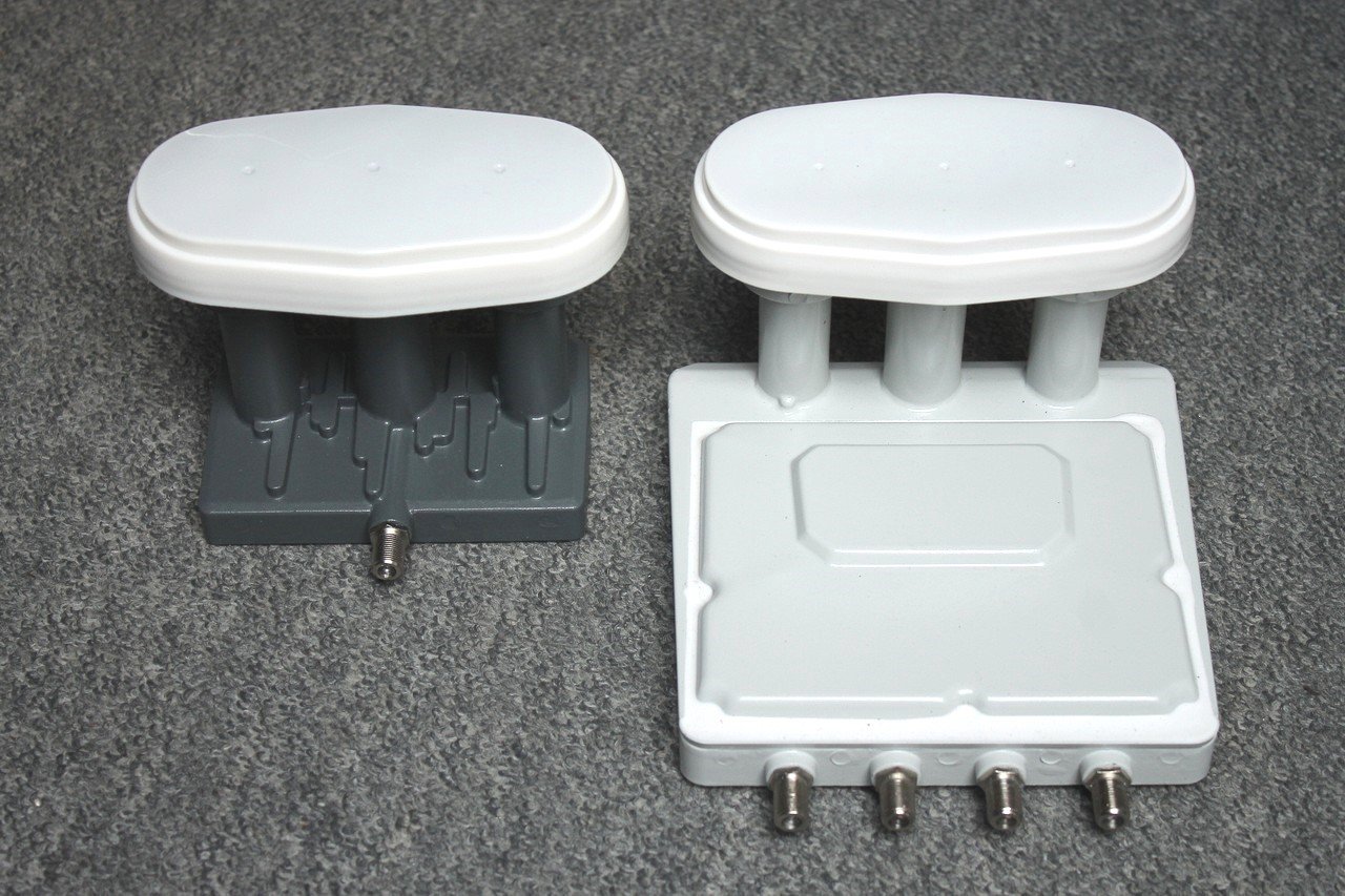

Sprietje Geplaatst: 22 januari 2018 Geplaatst: 22 januari 2018 Beste Sonic-XL Welkom op dit forum De Astra 2 positie bestaat uit 3 satellieten welke zich niet allemaal op dezelfde positie bevinden maar tussen de 28,2 oost en 28,5 oost. Als je muur op precies 29 graden oost bevindt, dan zou ik er gewoon van uit gaan dat die evenwijdig aan het satellietsignaal loopt. Zo'n triple lnb is gemaakt voor een schotel van 60cm breed maar geeft nog meer signaal als je hem op een schotel van 70cm breed monteert zoals bijv. een Triax 78 welke 70x78cm is maar dat mag natuurlijk ook een ander merk zijn. Reken als volgt: Als de schotel 70cm breed is, moet de uitval van de muurbeugel dus 35cm zijn maar waarschijnlijk steekt de dakgoot ook over de muur. Laten we nu eens uitgaan van 20cm, dan moet de uitval van de muurbeugel dus 35+20=minimaal 55cm zijn. Er bestaat ook een triple-lnb met 1 aansluiting die ook veel goedkoper en kleiner is.

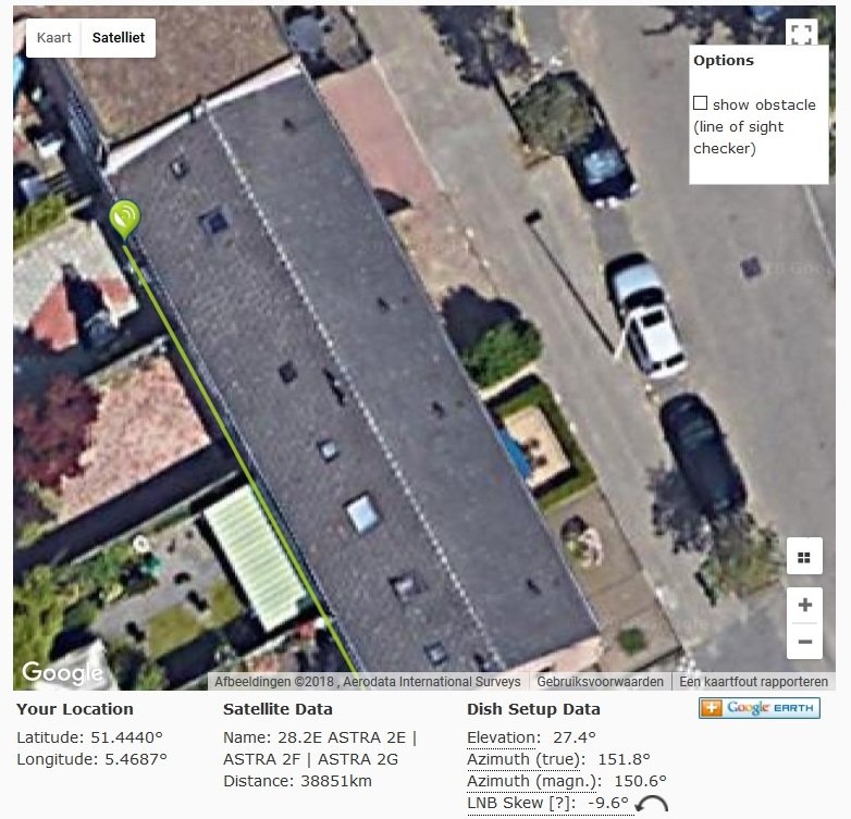

a33 Geplaatst: 22 januari 2018 Geplaatst: 22 januari 2018 14 uur geleden zei Sonic-XL: -de muur waarop de schotel is bevestigd staat in lijn met 29º Oost. Is er dan wel genoeg ruimte om de Astra-2 te storingsvrij te kunnen ontvangen? Die 29 graden is neem ik aan een kompasrichting van 29 graden uit het zuiden? Dan moet je eerst de azimuthwaarde voor 28oost opzoeken voor jouw locatie (bijv met dishpointer, zoals hierboven aangegeven), en die waarde vergelijken met de 29 graden van je muur. Dat de satellieten op 28.2 en 28.5 oosterlengte boven de evenaar hangen, betekent niet dat ze voor jou 28.2/28.5 graden uit het zuiden hangen! Overigens kan het geen kwaad om uitgangen van een LNB ongebruikt te laten. groet, A33 Tip: Als je reageert op een post, geef dan altijd een citaat van de (gehele) post waar je op reageert. Sommige leden kunnen namelijk hun oorspronkelijke posts achteraf nog wijzigen, en wel veel langer dan de sinds jaar en dag in de huisregels (voor alle leden) vermelde periode van 30 minuten. Dat dat inbreuk doet aan de continuïteit van de foruminhoud, en een ongelijk speelveld creëert, wordt kennelijk (helaas) niet belangrijk geacht.

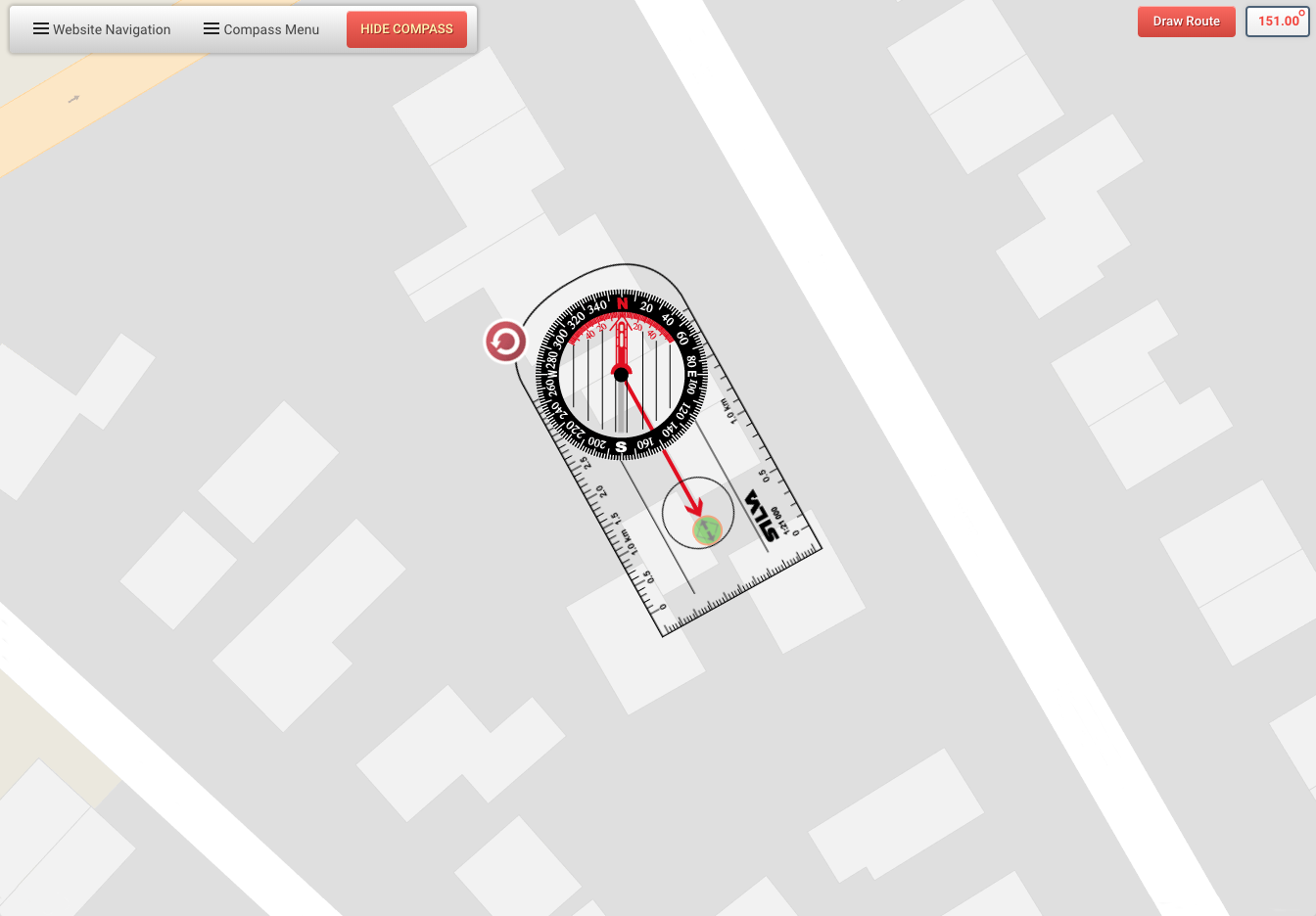

Sprietje Geplaatst: 22 januari 2018 Geplaatst: 22 januari 2018 (aangepast) Hier een voorbeeld van een rij huizen in Eindhoven die ook bijna in de richting van de Astra 28,2 staan bekeken met Dishpointer. 22 januari 2018 aangepast door Sprietje
Sonic-XL Geplaatst: 23 januari 2018 Auteur Geplaatst: 23 januari 2018 Bedankt allemaal. Op Dishpointer lijkt inderdaad meer marge te bestaan t.o.v. 28.2º. Ik ga eens zoeken naar een triple-lnb met 1 aansluiting. Zo kwam ik er al eentje van Inverto tegen, maar die dient uitgericht te worden op satellietposities 13.0º, 16.0º en 19.2º? Trouwens, de tip over de dakgoot zijn écht wel kudo's waard! ThnX @Sprietje
Sprietje Geplaatst: 23 januari 2018 Geplaatst: 23 januari 2018 Ja, die triple-lnb voor de 13-16 en 19,2 oost is de goede. Bij gebruik van die satellieten moet de schotel 85cm breed zijn. Gebruik je hem voor de 19,2, 23,5 en 28,5 moet je een schotel van 60 of 70cm breed hebben. Zie de site van Inverto:http://www.inverto.tv/lnb/142/quad-triplefeed-23mm-lnb-192e-235e-282e-for-65cm-dish enhttp://www.inverto.tv/lnb/143/single-triplefeed-23mm-lnb-130e-160e-1920e-for-85cm-dish Bij beide triple-lnb's staan de twee buitenste koppen 140mm van elkaar. In Duitsland zie ik de triple-lnb met 1 aansluiting al voor €22,50 te koop
