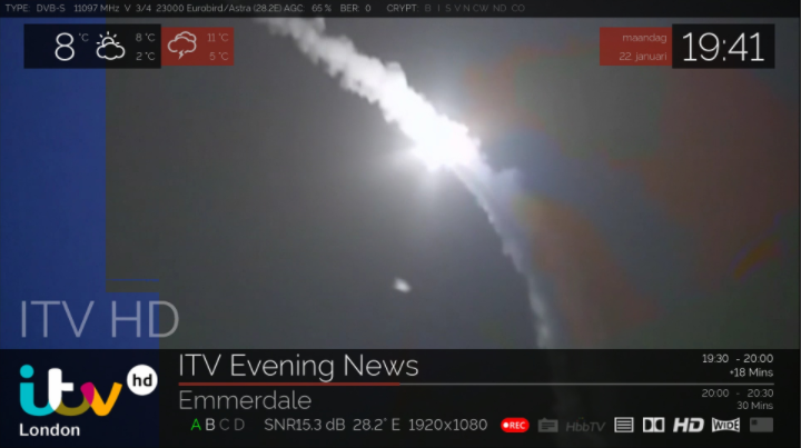

Frank1234 Geplaatst: 22 januari 2018 Geplaatst: 22 januari 2018 op itv hd heb ik minder signaal. Ook op 5usa en channel4. Is dat soms een zwakkere transponder? Ik heb triax 78 met 19.2 28.5 en 13. Amiko alien ontvanger. Toch weer beter uitrichten?

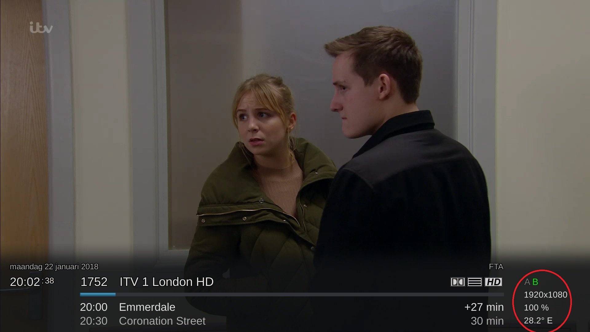

Sprietje Geplaatst: 22 januari 2018 Geplaatst: 22 januari 2018 Ik ontvang alle drie de zenders met mijn kleine Multytenne van slechts 45cm met 100% signaalkwaliteit. Dus inderdaad, beter uitrichten.

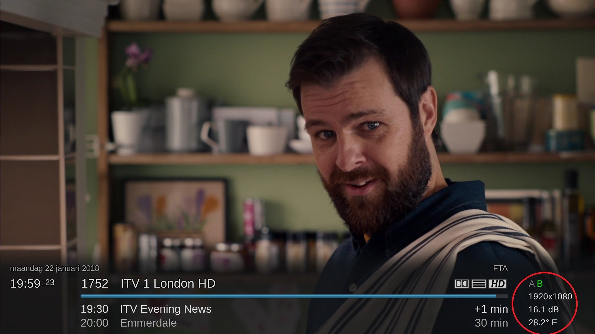

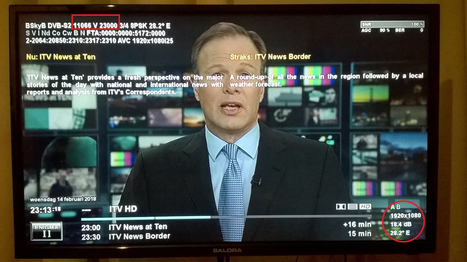

Dreeke Geplaatst: 22 januari 2018 Geplaatst: 22 januari 2018 Een waarde boven de 15 dB moet mogelijk zijn bij een schotel van 60 cm of groter. Mijne is een Big Bisat (zie plaatje). Groet, André Gigablue UHD Quad 4K Pro (2x DVB-S2X + 2x DVB-C) - Cahors Big Bisat Provider abo: Ziggo Internet Elite en TV Start CI+ Werkbankhobby: Freely tv - Sky Stream - Viark box - Fire tv UK

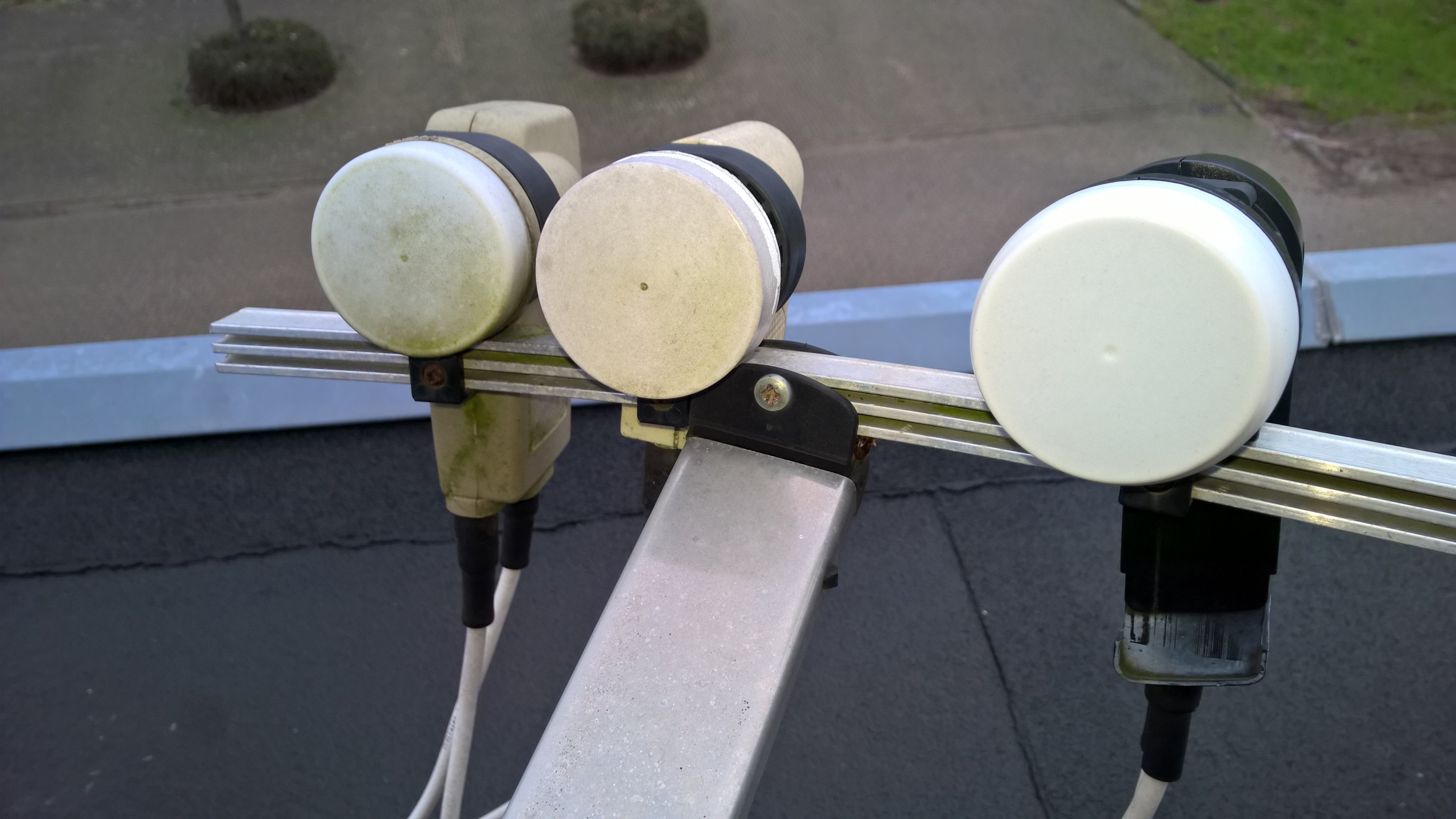

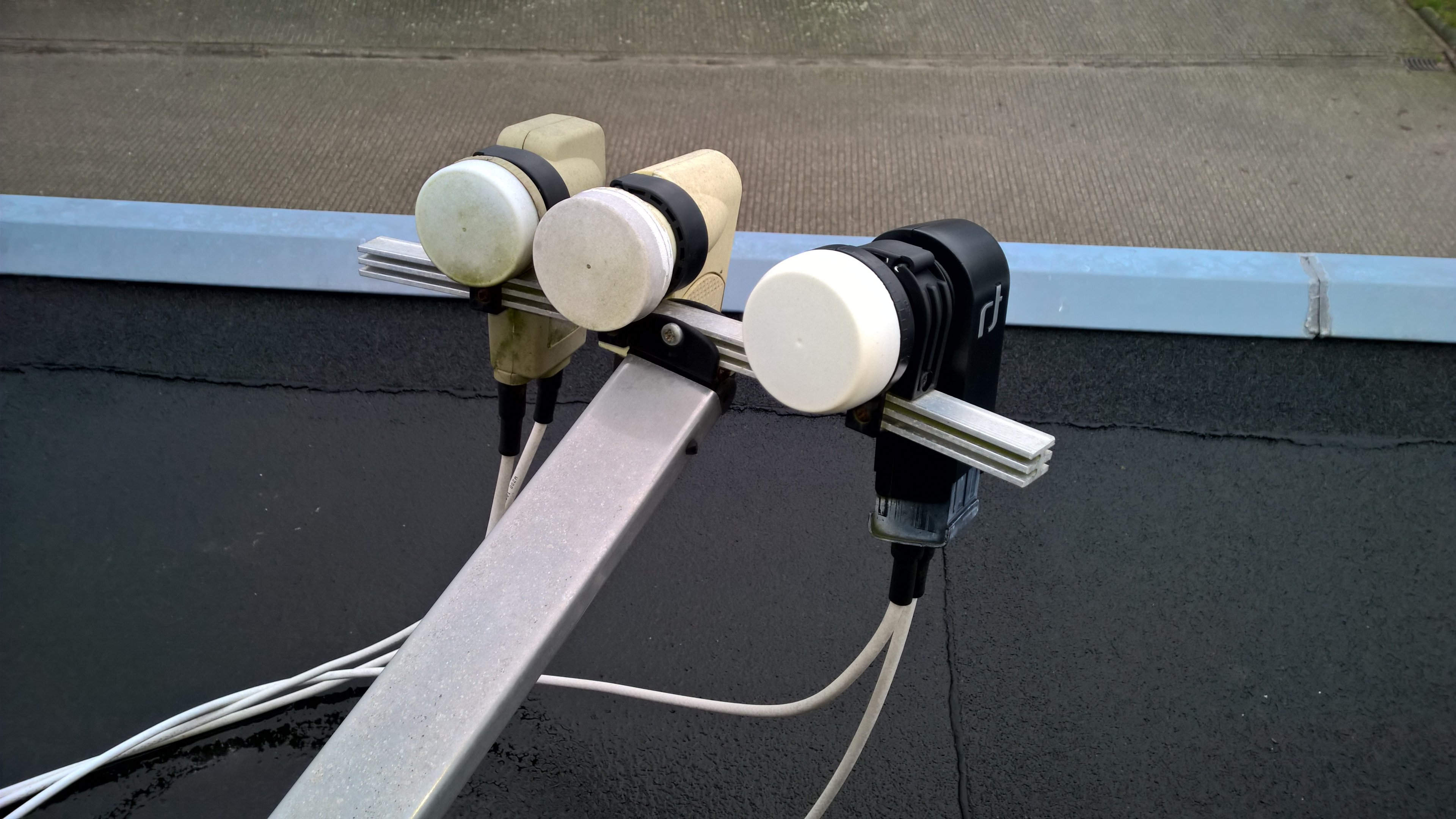

Frank1234 Geplaatst: 24 januari 2018 Auteur Geplaatst: 24 januari 2018 net even dak op. 3 lnb 13 19.2 en 28.5. Smart en inverto black. Rail zit niet goed ....moet schuiner nog? Buurt van Nijmegen. Ik wil de 28,5 graag iets beter ontvangst. Bij harde wind regen geen ontvangst meer.
Sprietje Geplaatst: 24 januari 2018 Geplaatst: 24 januari 2018 De rail staat niet schuin genoeg. Kan nu maar maximaal 7° schuin. Je moet de rail omdraaien zodat het gat in het midden in de onderste groef zit. De rail moet 10.5 graden schuin staan. De afstand tussen de koppen aan de voorzijde gemeten van kuiltje tot kuiltje moet zijn: tussen de Hotbird 13 en Astra 19,2 is 64mm tussen de Astra 19,2 en Astra 28,2 is 93mm De skew van de lnb's moeten als volgt staan: Hotbird op 2° Astra 19,2 op 3° Astra 28,2 op 9° t.o.v. verticaal, niet t.o.v. de rail. Je zult de elevatie van de schotel iets bij moeten stellen nadat je de rail hebt omgedraaid.
Frank1234 Geplaatst: 24 januari 2018 Auteur Geplaatst: 24 januari 2018 ok, zal eerst rail omdraaien. Schotel laten staan staat nu redelijk op 19.2. 10,5 tov rechte rail? Dus op rechte rail lnb erop en dan 28.2 10,5 schuin met papieren driehoek?
Frank1234 Geplaatst: 24 januari 2018 Auteur Geplaatst: 24 januari 2018 Wordt niks meer vandaag, ander keer. Elevatie omdat rail is omgedraaid, dus lnb ook iets lager?
Sprietje Geplaatst: 24 januari 2018 Geplaatst: 24 januari 2018 Vaak is er op de mobile telefoon een electronische waterpas-functie. Daarmee kun je de rail voordat je de lnb's plaatst eerst op de juiste schuinte zetten. Als je de rail omdraait, komt de lnb iets hoger te staan. De offset van de schotel wordt dan iets minder. Je zult de schotel iets verder achterover moeten zetten.
Schotelspeller Geplaatst: 25 januari 2018 Geplaatst: 25 januari 2018 Welgeneemde tip: haal de groene smurrie van je LNB koppen af! Het zou je verbazen wat een signaaldemping dat geeft.
Sprietje Geplaatst: 25 januari 2018 Geplaatst: 25 januari 2018 Klopt maar dat zit wel op de lnb van de Hotbird en Astra 19,2.
