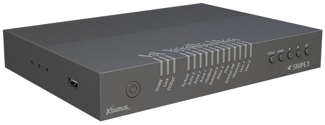

Blommers Geplaatst: 4 juli 2018 Auteur Geplaatst: 4 juli 2018 en wat zeg je hierover dan? Volautomatische schotelantenne voor dakmontage (rechthoekig) De vernieuwde Selfsat Snipe 3 ondersteunt DiSEqC en kan automatisch schakelen tussen de 10 voorgeprogrammeerde satellietposities: Turksat, Astra 1, Astra 2, Astra 3, Astra 4, Hotbird, Thor, Eutelsat 5W, Eutelsat 9 en Hispasat). Daarnaast kunt u zelf nog 2 satellietposities inprogrammeren in de controller. Inclusief twin LNB. Ingebouwde GPS voor de beste ontvangst De Selfsat Snipe 3 heeft ingebouwde GPS, waarmee hij de elevatie, azimut en skew automatisch instelt op basis van locatie. De compacte rechthoekige schotelantenne is qua prestaties vergelijkbaar met een conventionele 60cm schotelantenne. Externe voeding optioneel Als optie is er een externe 230V voeding voor de Selfsat Snipe 3 leverbaar. Deze wordt niet standaard meegeleverd. Selfsat Snipe 3 in het kort Vernieuwde antenne met verbeterde ontvangstmogelijkheden Ultra-waterproof Gemaakt van licht en roestvrij versterkt kunststof Ingebouwde beveiliging tegen LNB kortsluiting DiSEqC 1.0 / 1.1 ondersteuning Auto-satellietschakeling bij kanaalwijziging HOME positie na uitschakelen decoder/TV en starten voertuig 10 voorgeprogrammeerde satellietposities Snelle zoekfunctie met GPS Nieuwe controller Eenvoudige update via usb-ingang Technische gegevens LNB-Ingang Frequentie: 10,7~12,75 GHz Polarisatie: Verticaal & horizontaal Versterking: 33,7 dBi bij 12,7 GHz Afmetingen (B x H x D): 515 x 355 x 201 mm Gewicht: 10,3 kg (zonder koffer, montageplaat en toebehoren) Min. EIRP: 50 dBw Elevatie: automatisch, 15-90° Azimut: automatisch, 360° Skew: automatisch, -45° tot +45° DiSEqC: 1.0 / 1.1 Satelliet zoektijd: max. 180 sec Aantal aansluitingen op de LNB: 2 LNB-uitgangsfrequentie: 950~2,150 MHz LNB L.O. Frequentie: 9.75 / 10.6 GHz Bedrijfstemperatuur: -30 tot +60 °C Operationele spanning: 12V DC Opgenomen vermogen : 30W (tijdens het zoeken van satellieten)

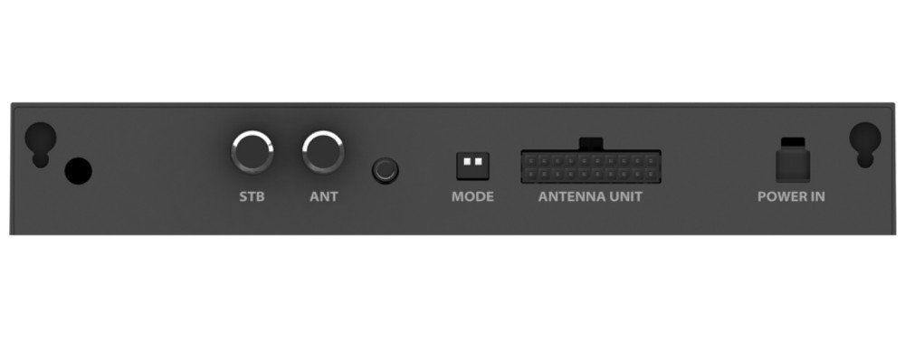

Blommers Geplaatst: 4 juli 2018 Auteur Geplaatst: 4 juli 2018 Hier de besturingsunit, als ik op de tv een andere zender kies, met andere satelliet, gaat de antenne er automatisch naar toe
a33 Geplaatst: 4 juli 2018 Geplaatst: 4 juli 2018 3 uur geleden zei Blommers: ... als ik op de tv een andere zender kies, met andere satelliet, gaat de antenne er automatisch naar toe Dat is dan dus geen multifeed vlakantenne, maar "gewoon" een gemotoriseerde vlakantenne, zij het flink geautomatiseerd. Hoe dan de vermelde ondersteuning van diseqc 1.0 en 1.1 moet worden opgevat, is mij een raadsel. Groet, A33 Tip: Als je reageert op een post, geef dan altijd een citaat van de (gehele) post waar je op reageert. Sommige leden kunnen namelijk hun oorspronkelijke posts achteraf nog wijzigen, en wel veel langer dan de sinds jaar en dag in de huisregels (voor alle leden) vermelde periode van 30 minuten. Dat dat inbreuk doet aan de continuïteit van de foruminhoud, en een ongelijk speelveld creëert, wordt kennelijk (helaas) niet belangrijk geacht.
sattv4iedereen Geplaatst: 4 juli 2018 Geplaatst: 4 juli 2018 Een Alden heeft dit ook. De satelliet Astra 1 gebruikt poort of disicq poort a of 1. Astra 3 poort 2 enz. Dan reageert die op disecq signalen van de ontvanger. Bij disecq poort 1 gaat die naar Astra 1 op de bestuurenheid. Bij disecq 2 of b naar Astra 3. In plaats dat je de stuureenheid zelf van satelliet verzet. Gebeurt dit door disecq commando's. Beetje gelijk bij HDMI-CEC, dat de tv de ontvanger bediend.zo moet je niet werken met 2 ab's of rechtstaan voor een andere sat positie. Ontvangst van de astra 3 satelliet met een selfsat h50D via de vu zero 4K.cd multiroom pakket met mz 102 en een vu uno 4k dvb-c fbc tuner met ci+ tv met een kaartje( telenet ). Gigablue bijgekomen voor sat en kabel.Informatie die ik geef, gaat over de Belgische situatie, tenzij anders vermeld|
Sprietje Geplaatst: 6 juli 2018 Geplaatst: 6 juli 2018 DiSEqC (Digital Satellite Equipment Control) is een communicatieprotocol tussen een satellietontvanger en mechanismen als een satellietschakelaar of een antennerotor. Het protocol maakt gebruik van de coax-kabel om data en signalen heen en weer te sturen en om spanning te leveren. DiSEqC wordt vaak gebruikt om schakelaars en motoren aan te sturen en pretendeert zodoende flexibeler te zijn dan technieken als 13/18 volt, 22kHz 'toneburst' of MiniDiSEqC. In het geval van de Selfsat Snipe 3 wordt Diseqc gebruikt om te communiceren tussen de satellietontvanger en de besturingsunit van de Snipe 3. Dat is heel wat anders dan dat er een diseqc-switch in de Snipe 3 zou zitten want als als je slechts 1 lnb hebt zoals in de Snipe 3, valt er niets te schakelen tussen de lnb's.
