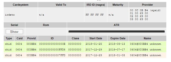

Dit zijn mijn entitlements:

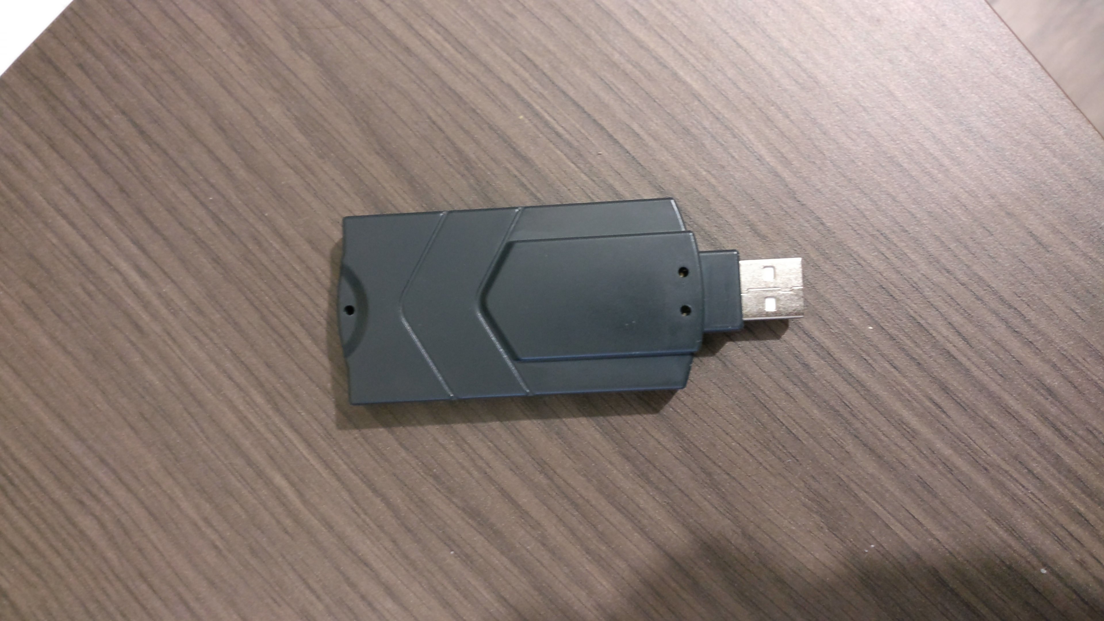

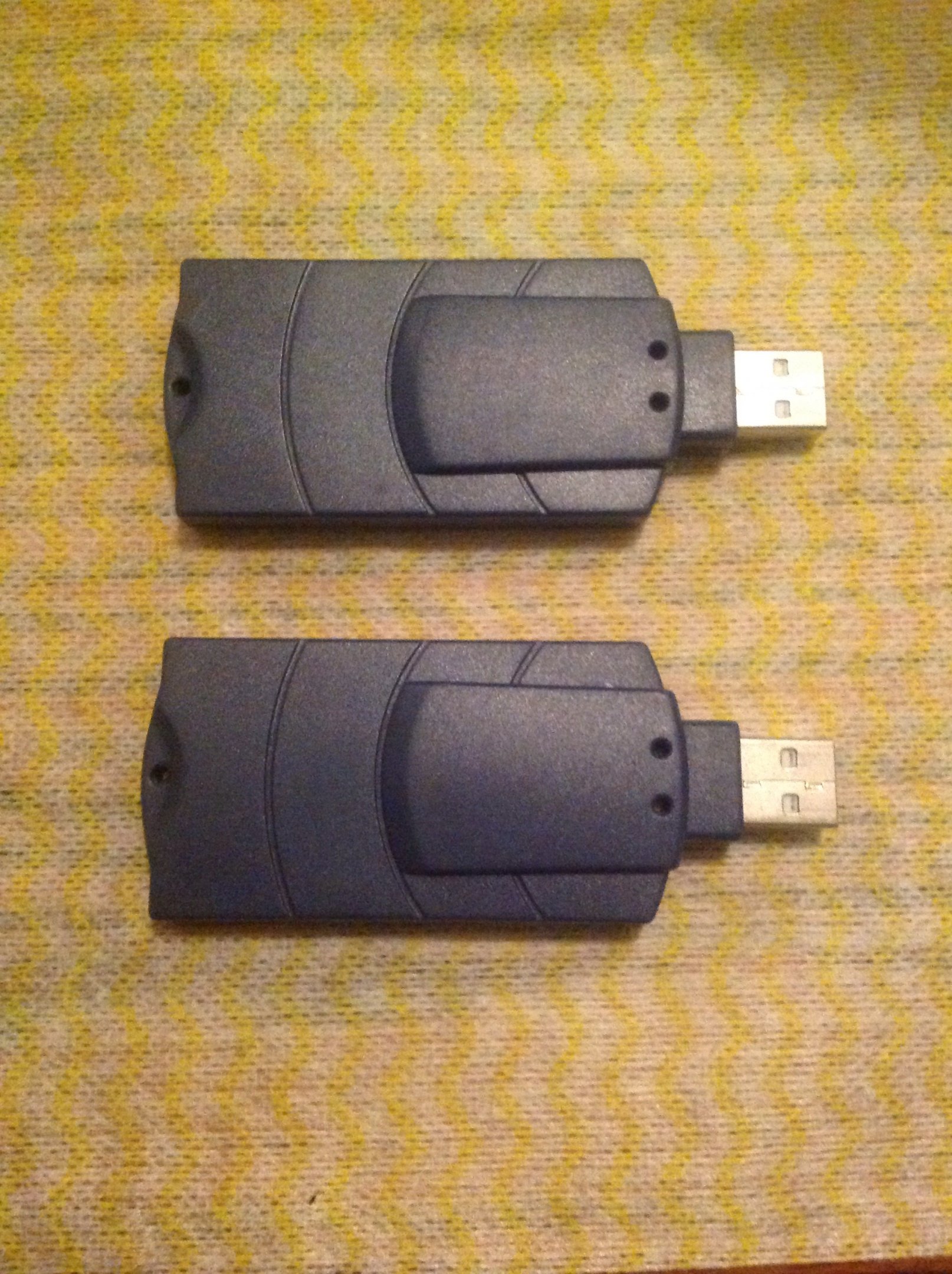

Je ECM tijden zijn ook niet 'normaal'. Gewoonlijk geeft Ziggo Irdeto tussen de 170 en 175 msec. Jouw tijden zijn 2 maal zo hoog.. Heb je een originele Smargo v1 of v2 of is het een Chinese clone? Die staan bekend om hun timing ellende..
De blauwe v1 heeft een puntvormig relief, de clone is rond...
Kun je de Ziggo kaart niet gewoon in de interne kaartsleuf laten werken?
De foto zijn Smargo clones!!!

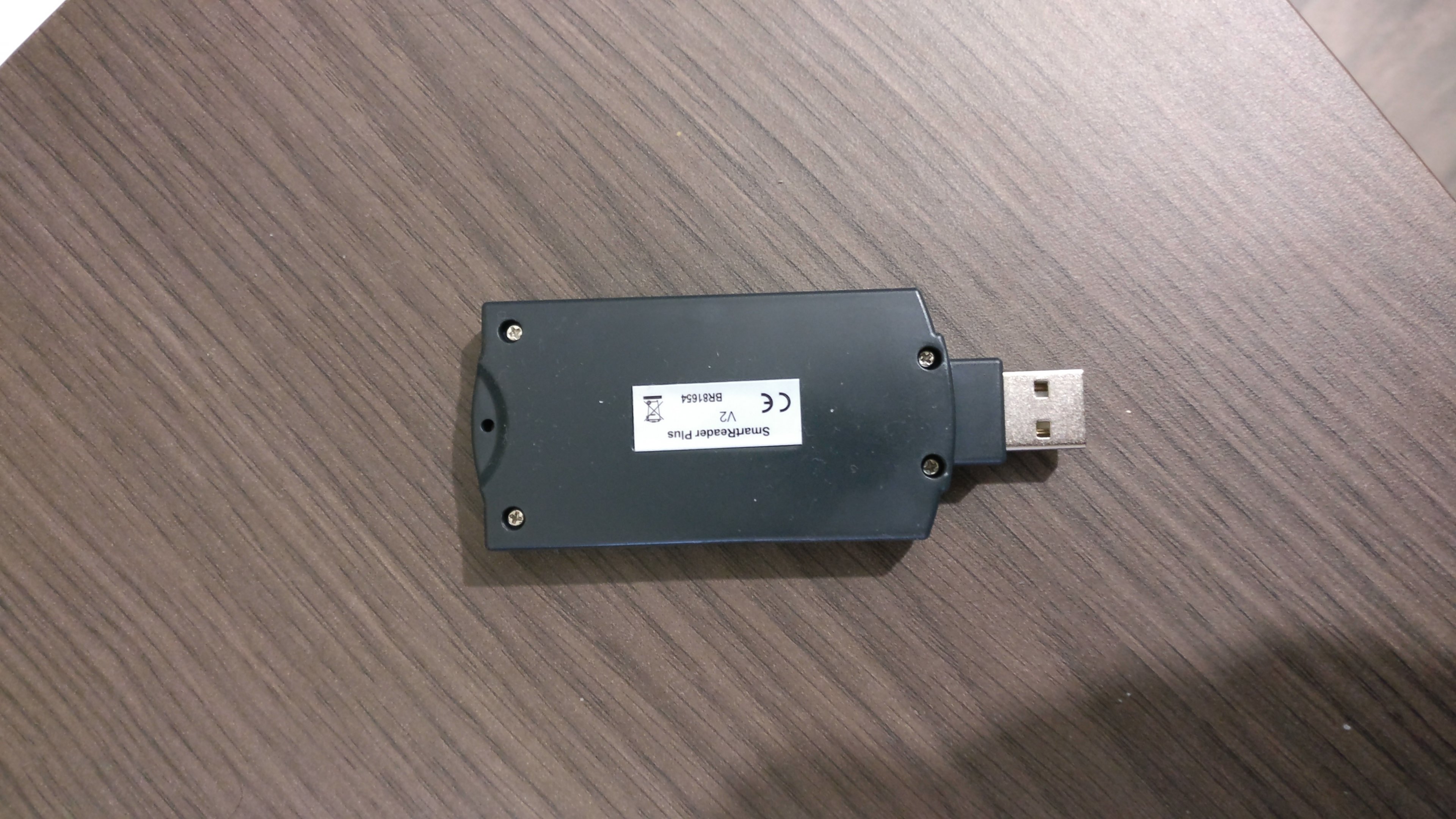

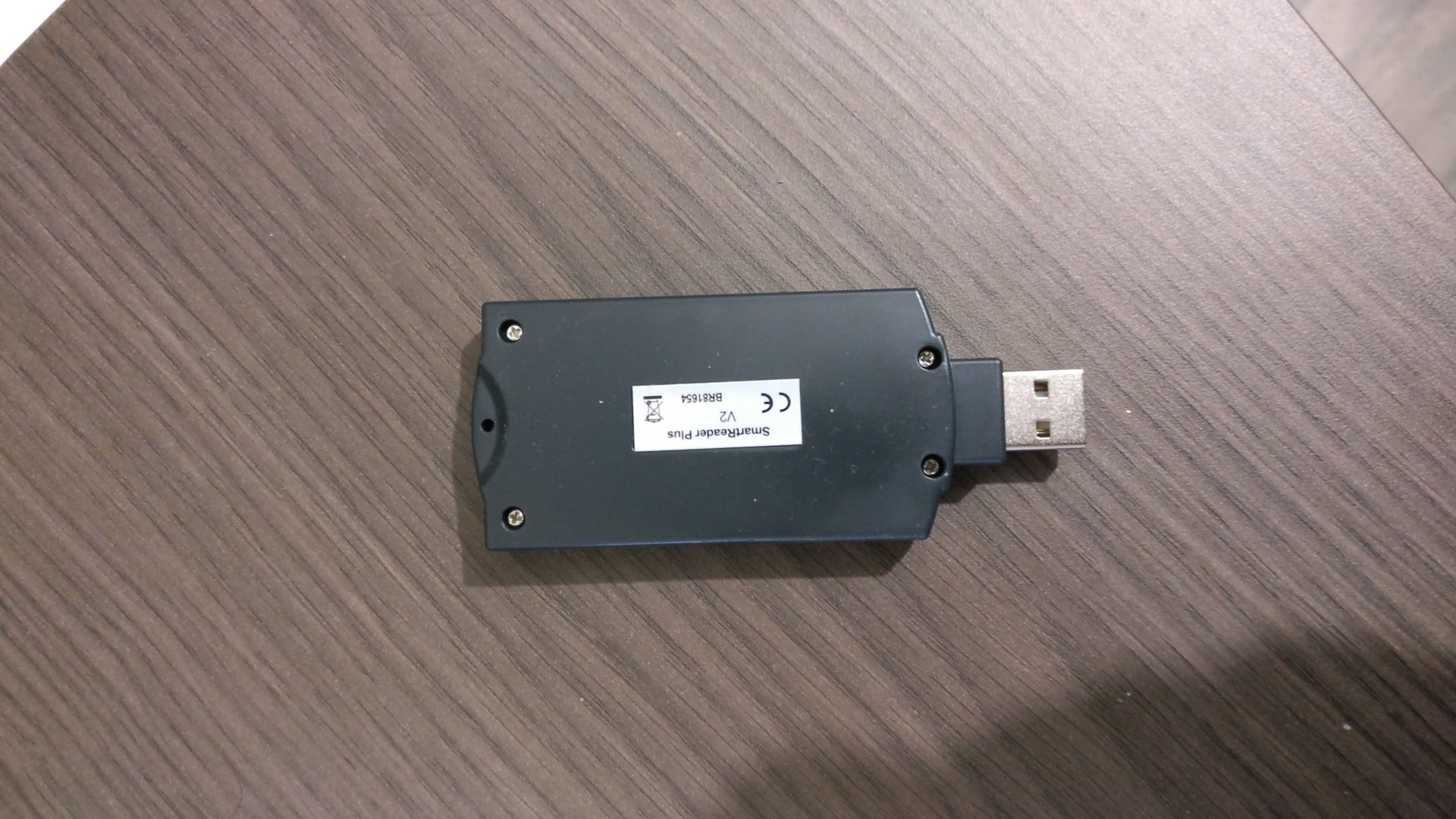

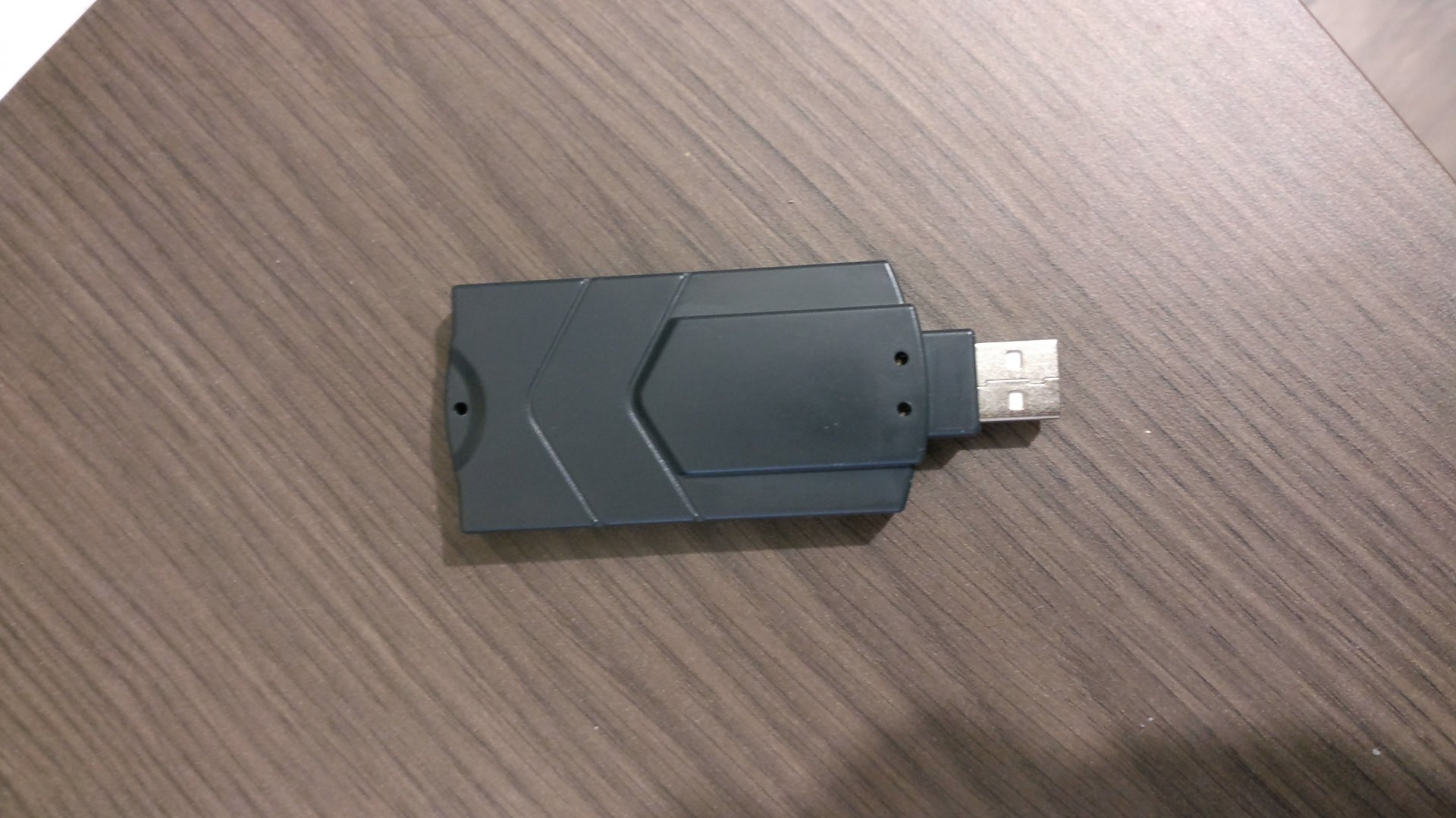

Ik heb mijn V2 via een webshop gekocht, ging er eigenlijk gewoon vanuit dat deze origineel was, maar lijkt wel enorm op die uit de foto.
Fotos:
Spoiler
IMG_20180127_195207.thumb.jpg.3f76d248bc4ca9fe8149a3166be03914.jpgIMG_20180127_195212.thumb.jpg.7521d3972201e365dbc5a8e3de2c0c8c.jpg
Als dit inderdaad een neppe is dan hoor ik het graag, dan zal ik per direct contact opnemen met de winkel voor opheldering.

Lijkt op origineel. Het is een puntvormig reliëf. Maar ik begin hem te vatten. De v2 moet in de correcte modus draaien. Heb je je reader goed ingesteld? Deze moet zijn smartreader+ en niet smargo....
