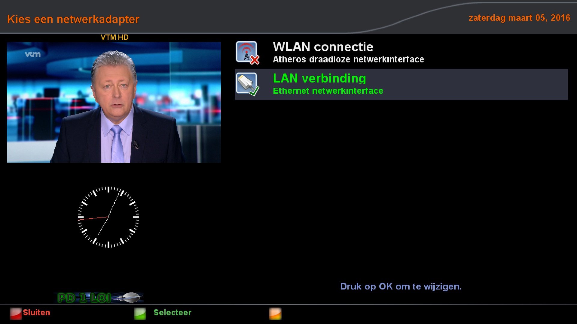

smetje limb.BE Geplaatst: 9 februari 2018 Geplaatst: 9 februari 2018 heb je de ontvangers op dhcp staan en zet je netwerk eens volledig af en daarna terug op Db. 900UHD 2X. 4x twin lnb 1x bosat 1.50m .Dreambox 7020hd v2 . Dreambox 800 Db 8000 1x. Db 800se Db 2X 500HD Sab unix triple 2x. Xsarius Galaxy 4K. Gigablue trio. Gigablue Quad Plus. Zgemma H7 Cabel en Sat Samsung UE65MU7070 4K Ultra HD Smart LED Samsung UE46F6650SSXXN led 1x LG 60"lb 870v

smetje limb.BE Geplaatst: 10 februari 2018 Geplaatst: 10 februari 2018 (aangepast) kijk op je ontvanger bij netwerk instellingen Smetje wat is dhcp en waar vind ik dat 10 februari 2018 aangepast door smetje limb.BE Db. 900UHD 2X. 4x twin lnb 1x bosat 1.50m .Dreambox 7020hd v2 . Dreambox 800 Db 8000 1x. Db 800se Db 2X 500HD Sab unix triple 2x. Xsarius Galaxy 4K. Gigablue trio. Gigablue Quad Plus. Zgemma H7 Cabel en Sat Samsung UE65MU7070 4K Ultra HD Smart LED Samsung UE46F6650SSXXN led 1x LG 60"lb 870v

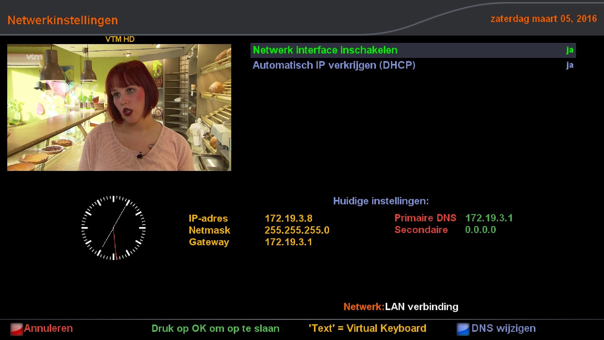

snavel Geplaatst: 11 februari 2018 Auteur Geplaatst: 11 februari 2018 18 uur geleden zei Mimisiku: Denk dat je tuners gewoon 'gekaapt' zijn.. Doe eens een netstat -a op de box(en) wat bedoel je eigelijk met gekaapten wat is netsat -a en hoe doe je dit 12 uur geleden zei smetje limb.BE: kijk op je ontvanger bij netwerk instellingen Smetje wat is dhcp en waar vind ik dat bedankt smetje dit ken ik wel ,al verschillende keren geprobeert maar niks ,als hij cracht is zelfs het netwerk niet meer op te starten

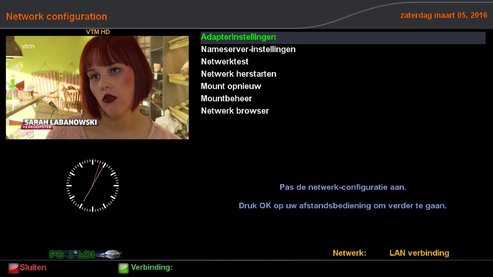

Tonskidutch Geplaatst: 11 februari 2018 Geplaatst: 11 februari 2018 je moet niet zoveel citeren, dat is extreem vermoeiend scrollen op de iPhone als je receiver crashed zodra je netwerk instellen kiest heb je een netwerk probleem of een firmware probleem daar het beide receivers betreft en ook nog met verschillende Images dan is het je netwerk verkeerde kabels toegepast (crossover in plaats van straight UTP) poorten op router stuk stelling a ) als er een ander apparaat staat te storen op het netwerk, zoogenaamd klapperende netwerkverbinding kunnen alle apparaten er last van hebben stelling b ) als je enkel de DUO aansluit en die crasht zou het nog aannemelijk zijn dat de oude duo hardware op is, maar met een Mutant HD2400 ernaast lijkt het op je netwerk dus a ) en b ) samen kan betekenen dat je DUO de stoorbron is Revelations, Sunset Mix Alina Kiya, Full Intention
michel130 Geplaatst: 11 februari 2018 Geplaatst: 11 februari 2018 Hallo, je schrijft ik heb twee ontvangers: Mutand hd2400 en een Vu+duo. Sluit eens alleen de Vu+duo aan op het internet en eens kijken wat er dan gebeurt. Daarna sluit je eens alleen de Mutand hd2400 en eens zien wat er dan gebeurt. Je hebt kans dat 1 ontvanger een probleem heeft. Dreambox 7000S & 500 & 800 - Maxtor 80GB en Samsung 500GB - USBstick Swap - schotel 80 & 110cm - Moteck SG2100 - lnb titanium 0,2 db & duo lnb - openPLI - Satje07 settings - cccam 2.1.4
snavel Geplaatst: 11 februari 2018 Auteur Geplaatst: 11 februari 2018 (aangepast) 1 uur geleden zei michel130: Hallo, je schrijft ik heb twee ontvangers: Mutand hd2400 en een Vu+duo. Sluit eens alleen de Vu+duo aan op het internet en eens kijken wat er dan gebeurt. Daarna sluit je eens alleen de Mutand hd2400 en eens zien wat er dan gebeurt. Je hebt kans dat 1 ontvanger een probleem heeft. Bedankt Michel Maar dit heb ik al geprobeerd 6 uur geleden zei Tonskidutch: je moet niet zoveel citeren, dat is extreem vermoeiend scrollen op de iPhone als je receiver crashed zodra je netwerk instellen kiest heb je een netwerk probleem of een firmware probleem daar het beide receivers betreft en ook nog met verschillende Images dan is het je netwerk verkeerde kabels toegepast (crossover in plaats van straight UTP) poorten op router stuk stelling a ) als er een ander apparaat staat te storen op het netwerk, zoogenaamd klapperende netwerkverbinding kunnen alle apparaten er last van hebben stelling b ) als je enkel de DUO aansluit en die crasht zou het nog aannemelijk zijn dat de oude duo hardware op is, maar met een Mutant HD2400 ernaast lijkt het op je netwerk dus a ) en b ) samen kan betekenen dat je DUO de stoorbron is Hallo bedankt Hoe kan ik weten of het van de IPhone komt ,het is echter serderd een 2 tal weken bezig daarvoor altijd goed gewerkt, vu+douo staat al meer dan 1 week niet meer aangesoten en mutand heeft het nog ,gooid zelfs zijn netwerk er al uit tijdens het flaschen (installeren) van software 11 februari 2018 aangepast door snavel
