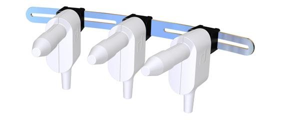

Sprietje Geplaatst: 13 februari 2018 Geplaatst: 13 februari 2018 Het ligt er aan hoe ver de satellieten uit elkaar staan die je wilt ontvangen of het kan maar zonder meer wordt het geen fijne ontvangst. Je zult smalle lnb's moeten gebruiken van Inverto en het probleem met die lnb's is dat ze heel weinig signaal geven als er regendruppels op de kop zitten. Ik raad het zeker niet aan maar dit is de enige mogelijkheid, zie bijlage.

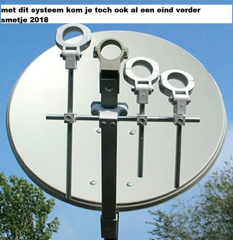

Sprietje Geplaatst: 14 februari 2018 Geplaatst: 14 februari 2018 Welke satellieten wil je graag allemaal ontvangen? Is er een reden waarom je dan bijv. geen Visiosat (Cahors) Big Bisat zou nemen? Dan kun je de lnb-houders wel dicht genoeg tegen elkaar zetten en voor de Astra 23,5 een lnb nemen met een kop van 60mm.

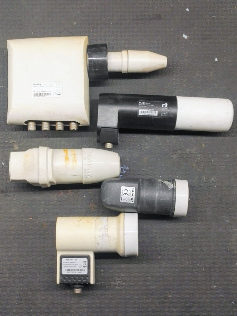

dreka1 Geplaatst: 14 februari 2018 Geplaatst: 14 februari 2018 Triax multiblock lnb 4 x multiholder Werkt super , met de Astra 1.2 en 3 . Succes Stefan

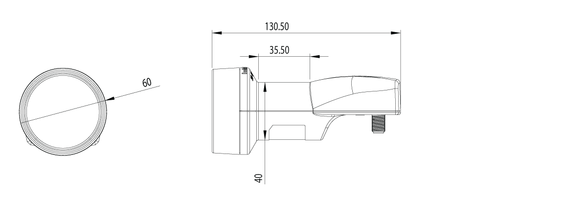

Sprietje Geplaatst: 14 februari 2018 Geplaatst: 14 februari 2018 Breedband-lnb's hebben allemaal een kopdiameter van 60mm. Deze passen niet op een schotel van 60cm om daar de Astra 19,2 en 23,5 mee te ontvangen. De hart op hart afstand van de twee koppen moet dan 38mm zijn en dat gaat dus niet lukken als de koppen 60mm zijn. Dat gaat wel als de schotel 80cm breed is. Een grotere schotel is dus de enige oplossing.

Sprietje Geplaatst: 14 februari 2018 Geplaatst: 14 februari 2018 (aangepast) Ik snap het even niet. De vraag was: Bestaat er een lnb houder voor Astra 1en 3? Nu schrijf je dat je bij Canal Digitaal maar 4 kanalen kunt decoderen en dat je hoofdzakelijk Engelse en Duitse zenders kijkt. Je hebt het dus over 3 satellieten. Gaat het nu alleen maar om de Astra 19,2 en 23,5 of ook de 28,2 er bij? Een Triax Multiblock gaat niet werken op een schotel van 60cm voor de Astra 19,2 en 23,5. Ook de kop van de Inverto Wideband lnb heeft een diameter van 60mm. 14 februari 2018 aangepast door Sprietje
Sprietje Geplaatst: 14 februari 2018 Geplaatst: 14 februari 2018 Ik heb de indruk dat @stefanvl het verschil niet weet tussen halsdiameter en kopdiameter.
