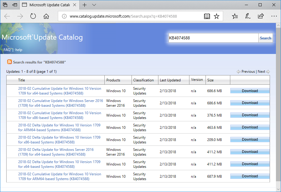

Zoals hier boven, zelfs met uigeschakelde antivirus scanner, ook van internet af (KB4074588 eerst gedownload) om dat ook te testen een fout.
Na eerst de online update diverse keren opnieuw heb laten draaien met daarna weer een foutmelding.
Dus eerst maar afwachten of er meer en betere uitleg komt op internet, nu nog weinig te vinden.
• 2018-02 Cumulatieve update voor op Windows 10 Version 1709 for x64 gebaseerde systemen (KB4074588) - Fout 0x80073715
