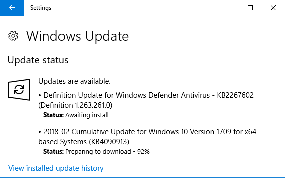

1 minuut geleden zei Penthe:
Die update is een FIx voor de USB, volgende week heb je gewoon de 2 dinsdag update ronde.
Een fix van 688,8 MB? ;)
Het lijkt mij dat deze update komt in plaats van de problematische update. Daarom staat er ook '2018-02', net zoals bij de problematische.
5 minuten geleden zei Penthe:
Zie de link die ik gaf, het is toch echt een bizarre fix voor de USB.
Nee joh, doe nou niet zo mal. Het zijn allebei 2018-02 Cumulative updates. De laatste is 688,8 MB en de problematische 686,6 MB. De laatste is dus ietsje groter en het buildnummer gaat van 16299.248 (problematische update) naar build 16299.251. Een kleine sprong in buildnummer en een geringe groei in MB's.
Cumulative betekent dat het alle updates bevat. Als het alleen een fix was, dan had het woord 'Cumulative' niet in de omschrijving gestaan.
Lezen is ook een vak he, er staat ook in het artikel dat de update ronde gewoon volgende week is, maar als jij het beter weet dan wat er gezegd wordt in het artikel FIJN!
Er staat toch overduidelijk Microsoft Releases KB4090913 Update to Fix Critical USB Driver Issue.
Dat spreek ik toch ook niet tegen. Deze cumulative update, die de problematische vervangt, fixt de Critical USB Driver Issue.
Het punt is dat jij leest dat het enkel een fix betreft, terwijl ik dat niet uit die tekst haal. Kan een cumulative update niets fixen dan?
Dat is toch ook beter, want zo voorkom je dat de vorige nog geïnstalleerd kan/ hoeft te worden.
En dat ie m vervangt, maak ik op uit het gegeven dat het een 2018-02 Cumulative Update betreft, net zoals de problematische. En waarom zouden ze nu nog 2 keer een 2018-02 Cumulative Update aanbieden?

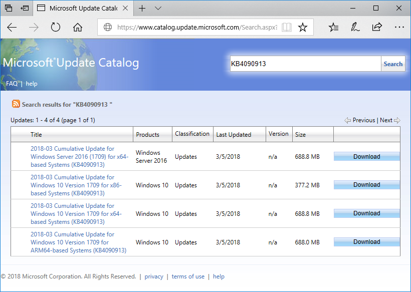

Er is ook een delta update van de eerdere problematische. Zou je die misschien wel kunnen installeren en vervolgens de nieuwste?
https://www.catalog.update.microsoft.com/Search.aspx?q=KB4074588
"Delta updates, on the other hand, are cumulative updates that include only the changes developed since the previous cumulative update. In other words, if you install cumulative updates every month, there’s no need to download the full archive anymore, but only the delta update, which is substantially smaller in size and makes deployment faster and easier, especially in large networks."

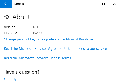

De laaste update gaat er niet gelijk voor iedereen uit, bij mij wordt hij ook nog niet aangeboden via mijn automatische update, bij mijn vrouw ook nog niet. Kan morgen zijn maar kan ook pas over 3 dagen zijn we zullen het wel zien. Voor nu dus nog steeds op build 16299.248.

En de nieuwste update, doet ie het ook goed? Zit je nu op build 16299.251?
