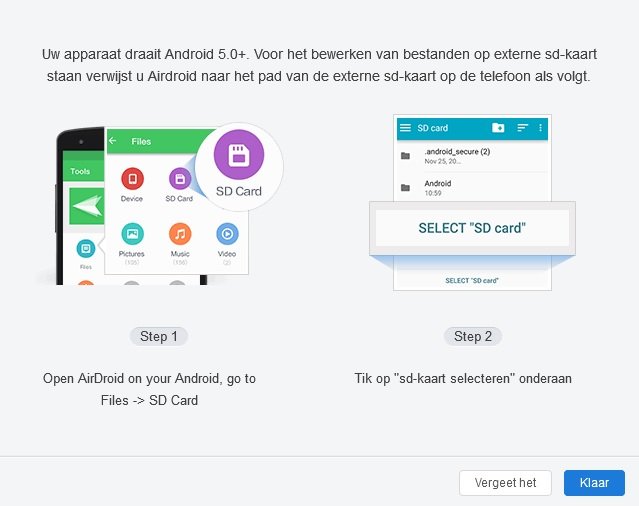

Wel kon ik ook eerst files (terwijl de tablet heel ergens anders lag, bijv in de auto) benaderen via het progje "AirDroid Web samsung" op mijn desktop pc, en zo files vanaf de externe Sd kaart copieëren naar mijn desktop. Dat gaat nu ook niet meer, er komt een melding
"u apparaat draait android 5, voor het bewerken van bestanden op externe kaart.
staan, verwijst u Airdroid naar het pad van de externe sd kaart"
zie plaatje
AnirDroid draait altijd op de tablet, anders krijg ik geen verbinding met mijn desktop.
Hmmmmm.......ik heb zitten klooien met AirDroid Web op de tablet, maar daar wordt ik niet echt wijzer van, ik zie dit niet zitten wat het plaatje weergeeft......iemand kan me een tipje geven?  Iets zegt me dat dit ermee te maken kan hebben.
