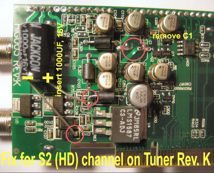

Beste leden, ik heb hier een dreambox 800 die pas na 10 minuten signaal geeft iemand een idee lnb is in orde
graag hoor ik, teofiles
Dreambox 800HD/ dreambox 800SE- V-BOX II Positioner Schotel Channelmaster 1.20m draaibaar
Vervang elco op onderkant tunerblik

Kan iemand me vertellen welke elco het is?
16v 1000uf. Welke rev. versie is het?

BSBE2-401A  die met een heleboel kleine elco's aan de onderkant
Ja, en op de print staat HIG003 REV:J of REV:K?

ik dacht rev:k, kan het nu niet controleren staat bij mijn dochter 25km verderop.
heb hier wel een BSBE2-801A  rev:M  HG003 rev 1.3 liggen maar die werkt niet in de originele dreambox800 HD

Het is rev:K  met rev:1.3 start de ontvanger niet door.
aangepast door teofiles
Heb je wel direct beeld als je een SD kanaal kiest dan zou dit de oplossing moeten zijn.

Oké ik dit volgend weekend doen, hartelijk dank
