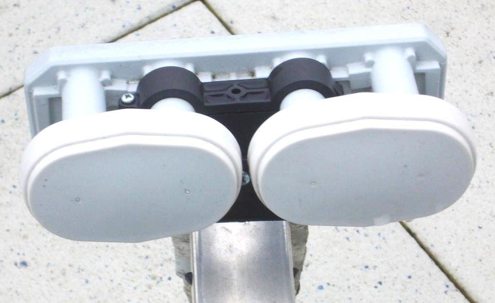

Je kunt hem met een verloopring van 23-40mm  vastklemmen op de kop van de 13e of 19,2e.
Zeker als je de kop van de 23,5 niet gebruikt zou ik hem vastzetten op de 13e.
Je kunt met ook met de meegeleverde klem vastzetten op de 13e samen met de 19,2e, zie bijlage.

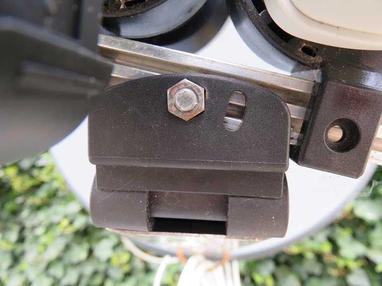

De houder voor deze lnb, hoe wordt die geleverd? Via Inverto of via Triax. Ik zie op de foto dat hij geklemd wordt op twee feedhorns, lijkt me nogal ingewikkeld dan hoe je de skew insteld.
Zover ik weet zit die houder bij de lnb.

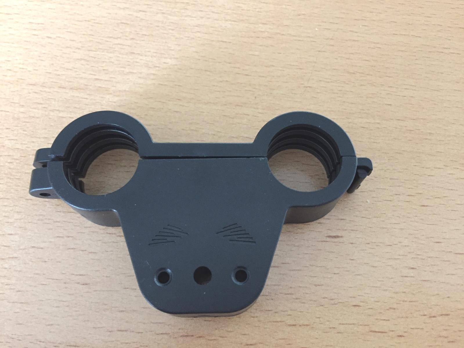

De houder bestaat uit twee delen. De bijlage die ik je laat zien is het bovenste deel. Daar zie je ook de streepjes op staan voor de skew-instelling. In het onderste deel zitten slobgaten waarin je de bouten voor de skew-instelling kunt verschuiven.

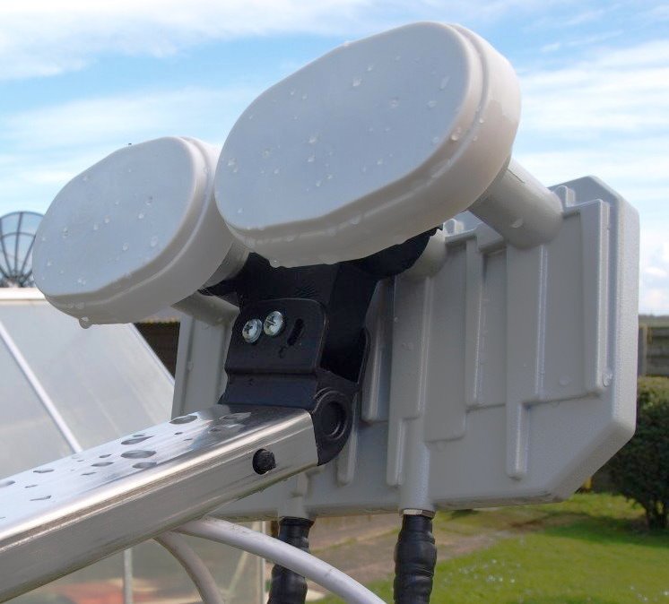

Ik zie nog niet helemaal hoe je dan deze houder op een Triax 78 cm monteerde. Alternatief zou je de originele houder van Triax ook kunnen gebruiken? En dan bijv. de feedhorn van de Astra 1 in de klem zetten? Uitrichten op Astra 1 en dan hopen dat er nog wat signaal op de 9 gr. overblijf?
Als je wilt dat er nog signaal over blijft op de 9 oost, dan moet je hem niet op de kop van de 19,2 inklemmen maar op de kop van de Hotbird 13 zoals ik al schreef.
1 uur geleden zei hagees:
misschien ziet het onderstuk er zo uit .

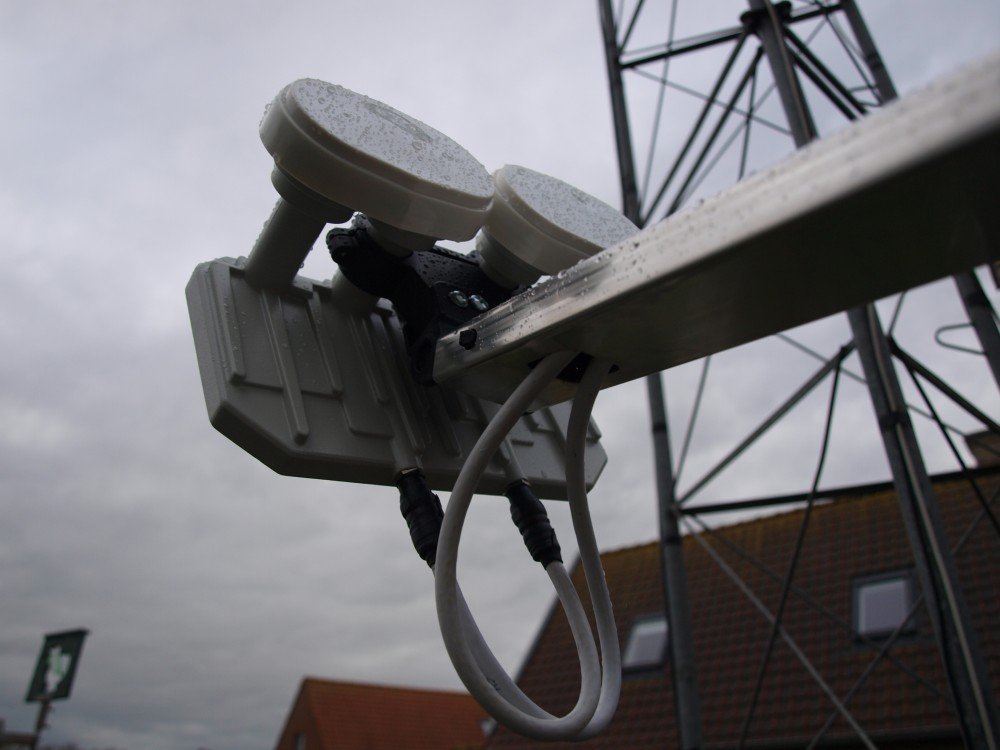

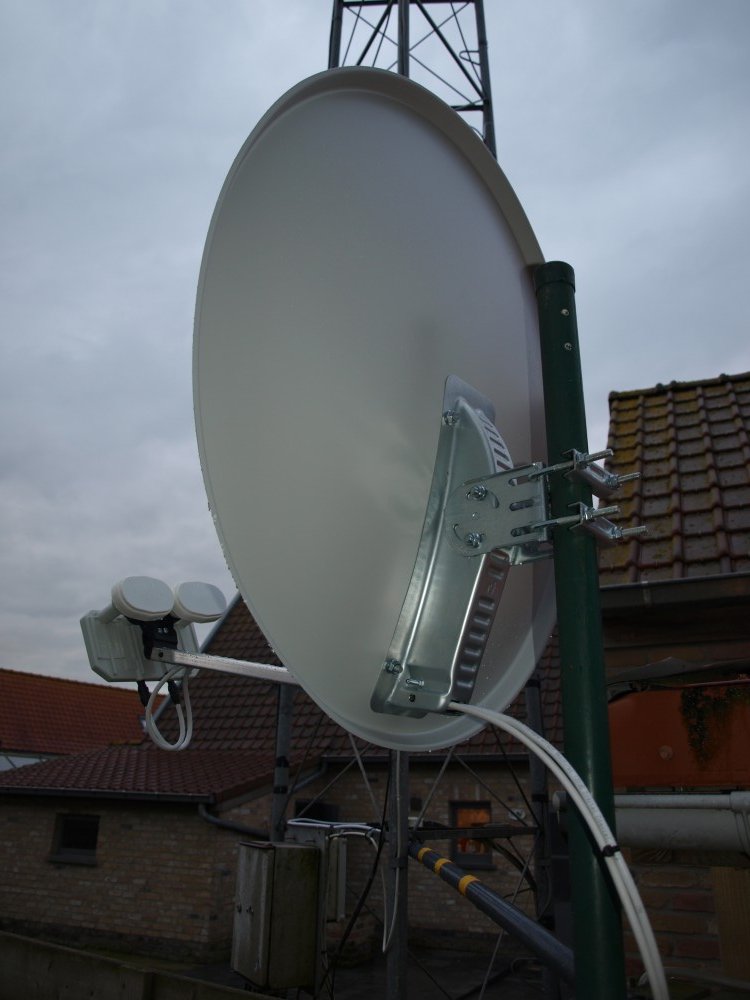

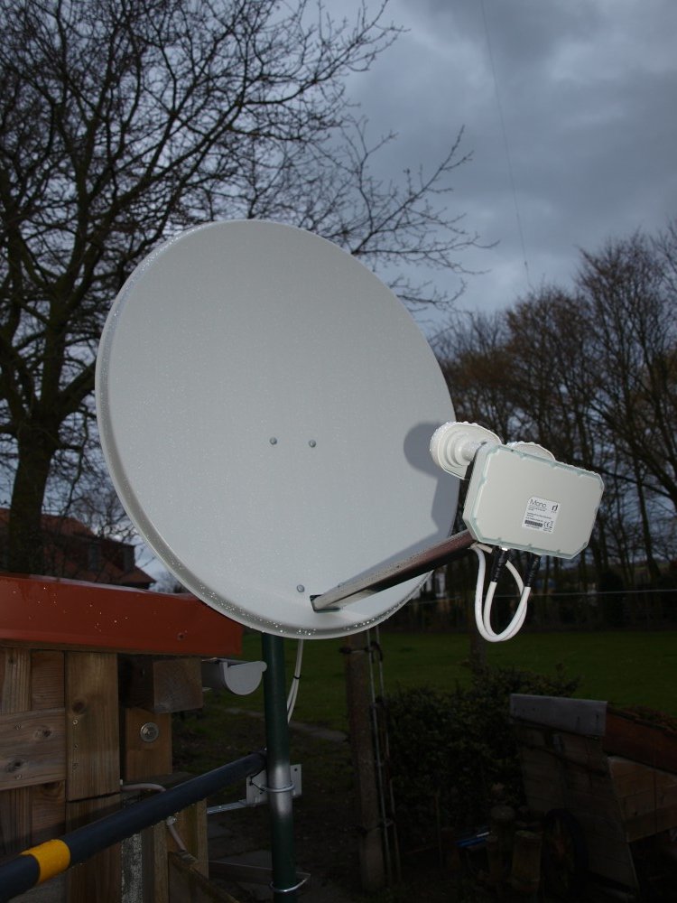

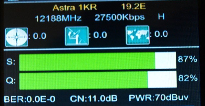

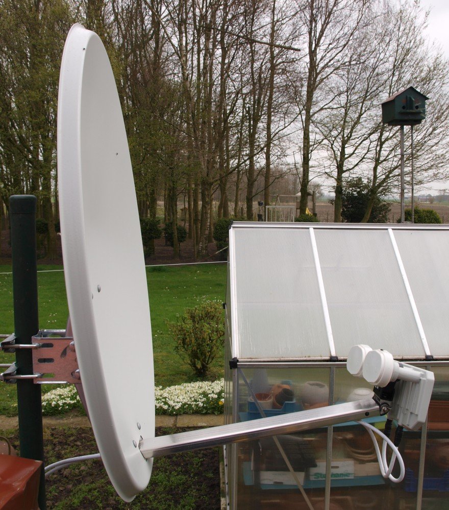

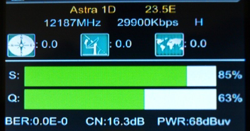

Tijdens het paasweekend heb ik de schotel met quadblock LNB opgesteld. Hier geef ik nog eventjes de problemen die ik heb voorgehad.
- Toen  de schotel werd geleverd was er een deuk in. De leverancier heeft een andere opgestuurd en deze was gelukkig deuk vrij.
-  Sprietje bedankt voor het opgeven van de instelling voor Diksmuide (10°) Ik was er wel ingeslaagd de LNB in de verkeerde zin 10° in te stellen. Had ik vlug door.
-  Wat ik minder snel doorhad was een probleem met mijn SATLINK (WS-6930) Ik had de Diseqc voor de satellieten gewijzigd maar had niet door dat de instelling niet wijzigde voor de voorgeprogrammeerde kanalen. Bij mijn eerste afstelling ging ik op zoek naar Astra 1 door te kijken naar een beeld van een station. Hierdoor stelde ik ASTRA 1 in op een verkeerd feedhorn. Had ik pas door nadat ik de verschillende hoorns één voor afdekte met een metalen plaatje.
- de LNB heb ik opgesteld met het meegeleverde hulpstuk. Gaat prima. Echter weinig nuttige informatie meegeleverd met schotel en LNB. Ik vrees dat deze configuratie niet voor beginners is weggelegd.
gn, Marc
(zal eerstdaags eens een foto toevoegen)

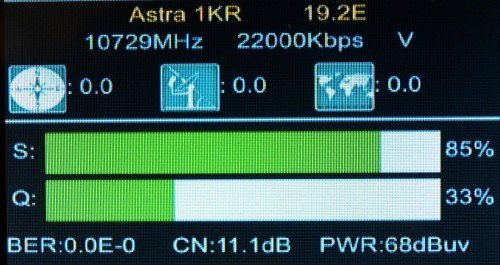

Ik ben wel benieuwd naar je foto's en natuurlijk ook de ontvangstwaardes van de vier satellieten.
