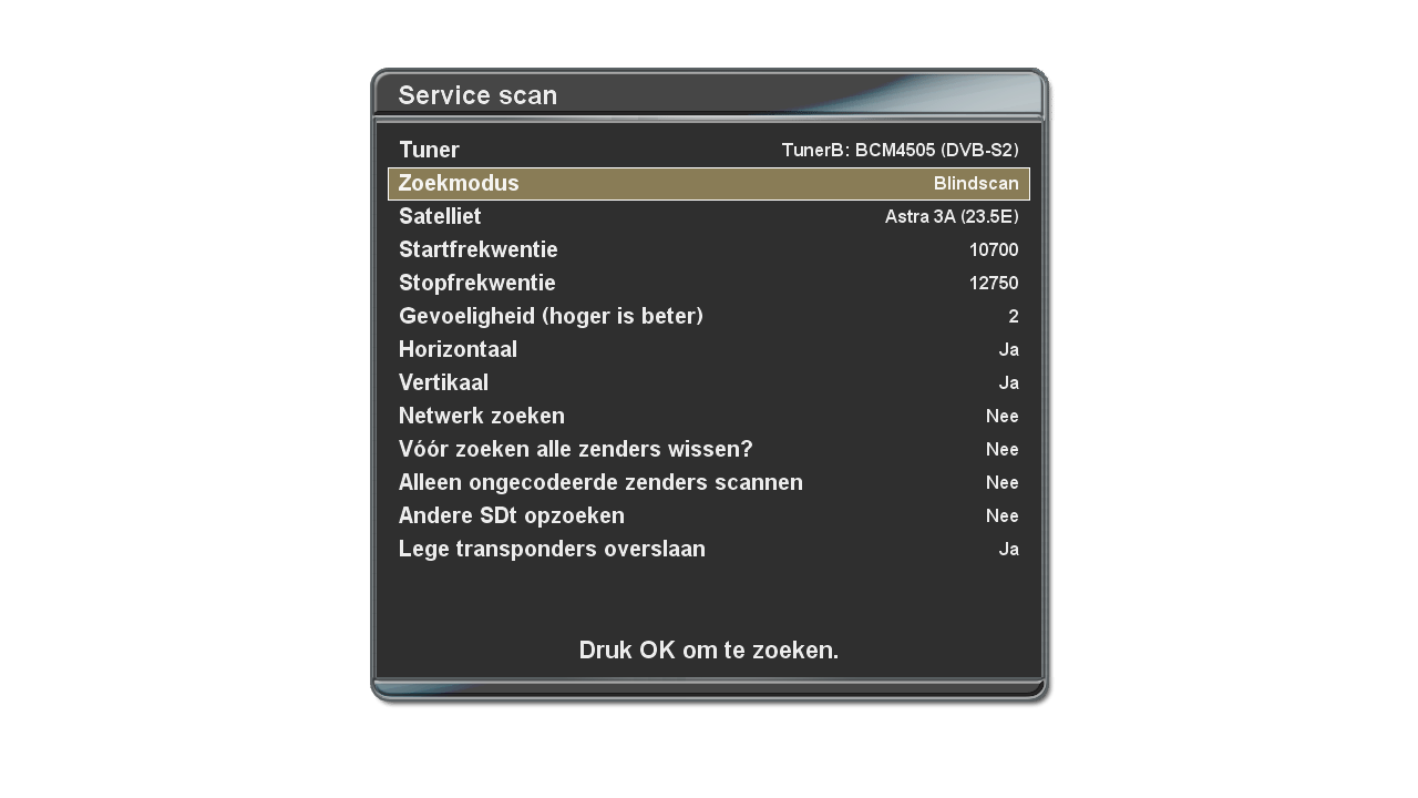

Sorry, ik heb al verschillende scans gedaan, maar weet niet goed wat een blindscan is.
Ik dacht al dat er een satellietkop stuk was.
Enig idee hoe ik een blindscan moet doen?

Menu
Instellingen
Zenders zoeken
Handmatig zoeken
Zoekmodus ------Blindscan
Satelliet-------------Astrta 3
