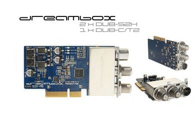

@Tonskidutch Dank voor die link. Zo te lezen wordt er dan voor de triple tuners verkeerde info gegeven op de sites van*******  (maar even zo anders krijg ik weer klachten over reclame voor winkels). Daar wordt namelijk geschreven voor de "Dreambox Triple MultiStream Tuner 2 x DVB-S2X-MS en 1 x DVB-C/T2"
Volgende functies gelijktijdig te gebruiken:
Sat / Sat
Sat / DVB-T2 (H.265)
Sat / DVB-C
VOlgens de site van jouw link is het dus "Einsatzmöglichkeiten: 2x Sat oder 2x Kabel oder 2x Terrestrik"
Dus dit model zou ondanks dat er maar 1 plug voor kabel-TV op zit, toch zich als 2 cable-tuners melden in de ontvanger. Kan iemand dit bevestigen?

de triple tuner { Der neue Dreambox Triple 2x DVB-S2X und 1x DVB-C/T2 } is 1 maal kabel of T2

Toch wordt (zoals rai aangeeft) op verschillende plaatsen geschreven dat ook 2 keer dvbt of 2 keer dvbc mogelijk. 🙂 (denk dat het duidt op aansluitingen en niet op inwendige mogeljikheden met tuners)

Ik heb hem nu ook. Het zijn eigenlijk 2 tuners en elke tuner kan je gebruiken voor Kabel Satelliet en Digitenne. De decoder schakelt automatisch tijdens het zappen naar juiste modulatie. Dus bv 2x sat of 2x kabel 2x Digitenne of 1x sat 1x kabel of 1x sat 1x digitenne of 1x kabel 1x digitenne.
