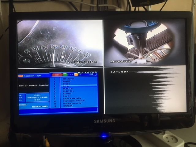

net de TP van Revival Channel ingevoerd en gezocht  , 3895 V  1033 komt hier binnen met 6.7 dB
Blindscan loopt .

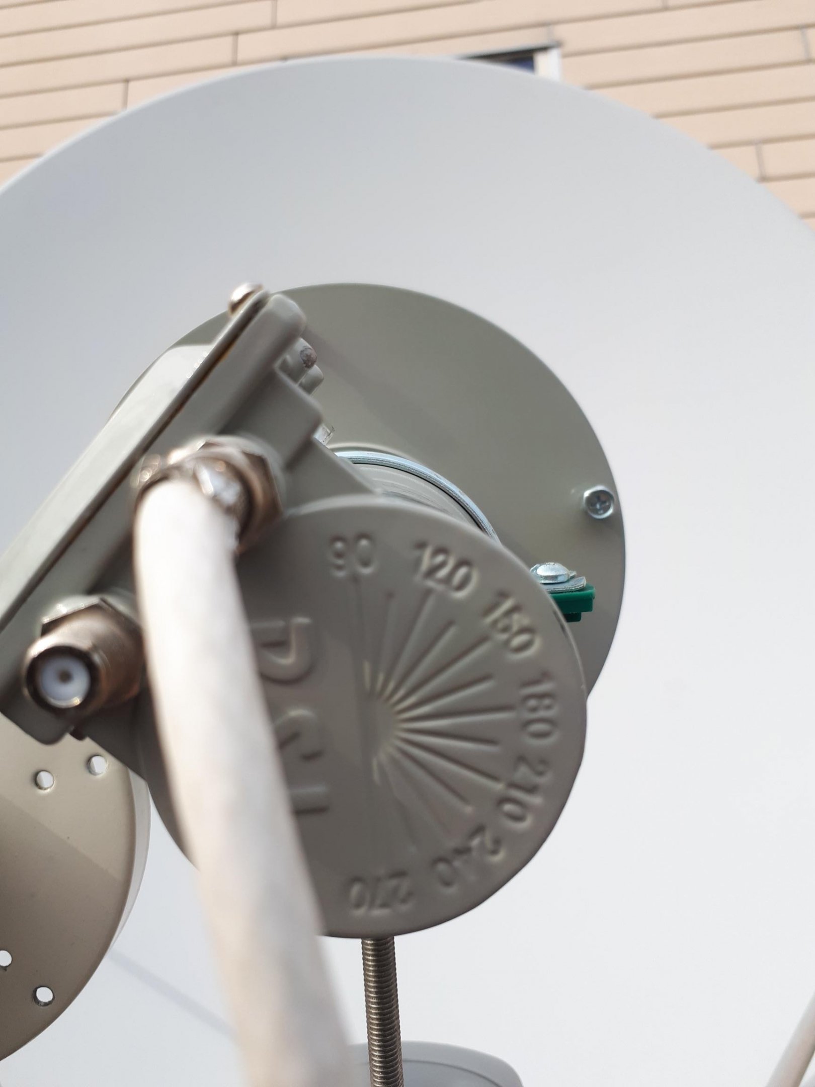

staat je lnb zoals rechtsboven op de foto ?
edit , BS vond alleen ORTB  slaat hem op als SCOPUS_TECH-NET met 4156   2981 echter zowel H als V met 7.9 dB
Draai ik de C-circ. lnb ervoor ( handig hé zo'n lnb revolver ) ontvang ik hem alleen met H (links circ) maar dan met 9.1 dB.
Op Lyngsat , Flysat en Kingofsat staat hij overal listed als Vertikaal , maar lijkt meer een LC te zijn .
Ortb komt hier beduiden sterker binnen . Als ik de schotel uitricht op Revival channel  en ik ga naar kanaal Ortb dan moet ik de schotel een klein beetje naar links draaien voor maximaal signaal .

Zojuist een foto gemaakt en zo zit de lnbf erin als deze 'in focus' staat.

als ik naar de foto kijk van trust, 'rechtsboven' , dan staat volgens mij mijn lnb toch anders.(volgens mij staan jouw uitgangen v/d coax aan top (bovenkant) v/d lnb.
ik ben benieuwd hoe die schaalverdeling op mijn foto behoort te staan.
Zoals op mijn foto staat de aansluiting v/d coax bij mij eerder op een hoek van 45graden ipv aan de top van de lnb.
Wat is juist, hoe hoort het te zijn?
Ik denk dat je de 180º markering beneden moet zetten , dan staat hij hetzelfde als bij mij .
Vergeet niet dat je er de "platte" scalaring voor een Primefocus schotel op heb zitten i.p.v. de trechter feedhoorn , dat scheelt nogal wat in signaalsterkte .
jemig mijn pa zei daarnet exact hetzelfde 90grd draaien zodat 180grd naar beneden staat.

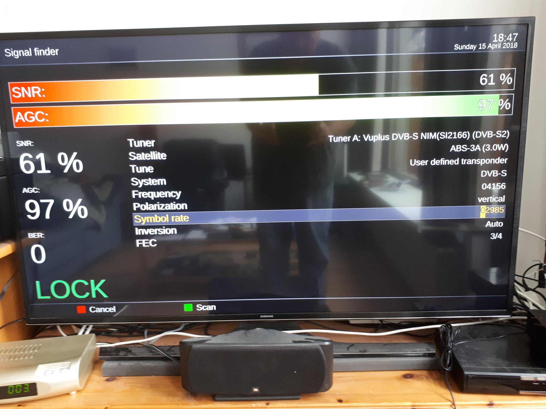

Helemaal blij, het werkt nu!

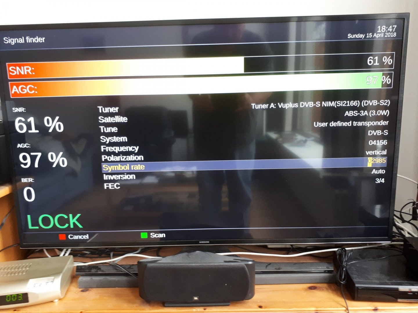

Ik kan alleen nergens zien hoeveel dB mijn signaal is, ik zie alleen maar snr en agc.
zou niet weten of ik dit ergens moet instellen, kan instellen in de openpli.

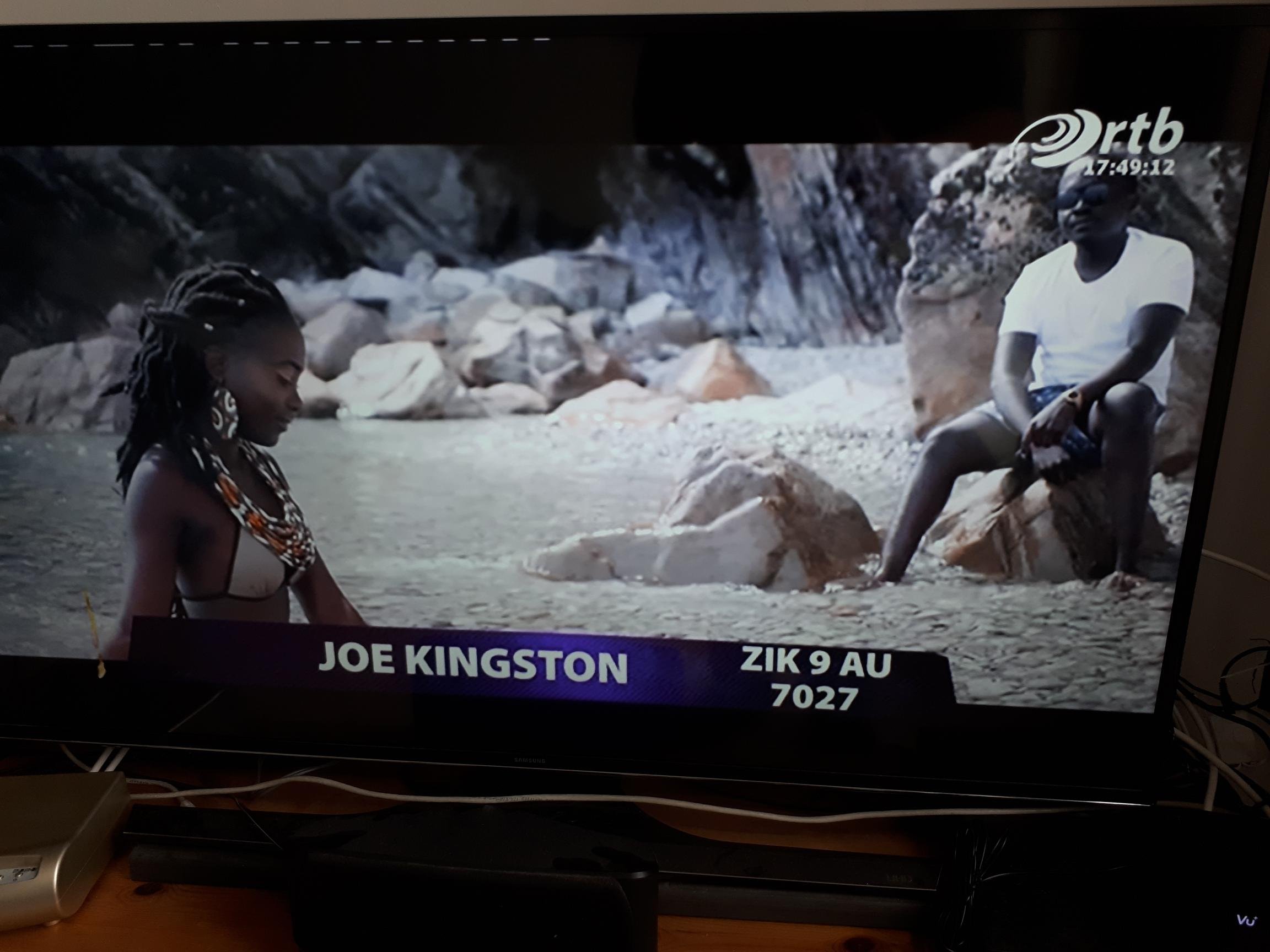

hier de foto's, met de zender op Vertikaal én de kennis dat ik nog de 'verkeerde' scalarrings erop heb zitten.De blauwe trechter zal het signaal nog een stuk sterker maken weten wij he Trust!.

Dankjewel. Is er een bepaalde formule/berekening om uit mijn signaalwaarden een dB te verkrijgen, ben gewoon benieuwd hoe goed of slecht mijn signaal is met dat wat jullie vandaag hadden bij bovengenoemde zender.

Ik denk wel dat de ontvangst beter kan . Als je de blauwe trechters heb dan is het zeker beter . Ik denk dat je nog wel moet fine tuning dan is er net iets meer te ontvangen . Iets naar links of rechts draaien . De lnb naar binnen of naar buiten te plaatsen . Db is niet zo belangrijk om te vergelijken , ik heb al een andere tuner dan die u heeft . Dus dat is moeilijk om te vergelijken .
menu -->instellingen-->bediening/GUI-->instellingen, naar beneden scrollen (2e pagina), Wissel SNR en dB en % op ja zetten.
