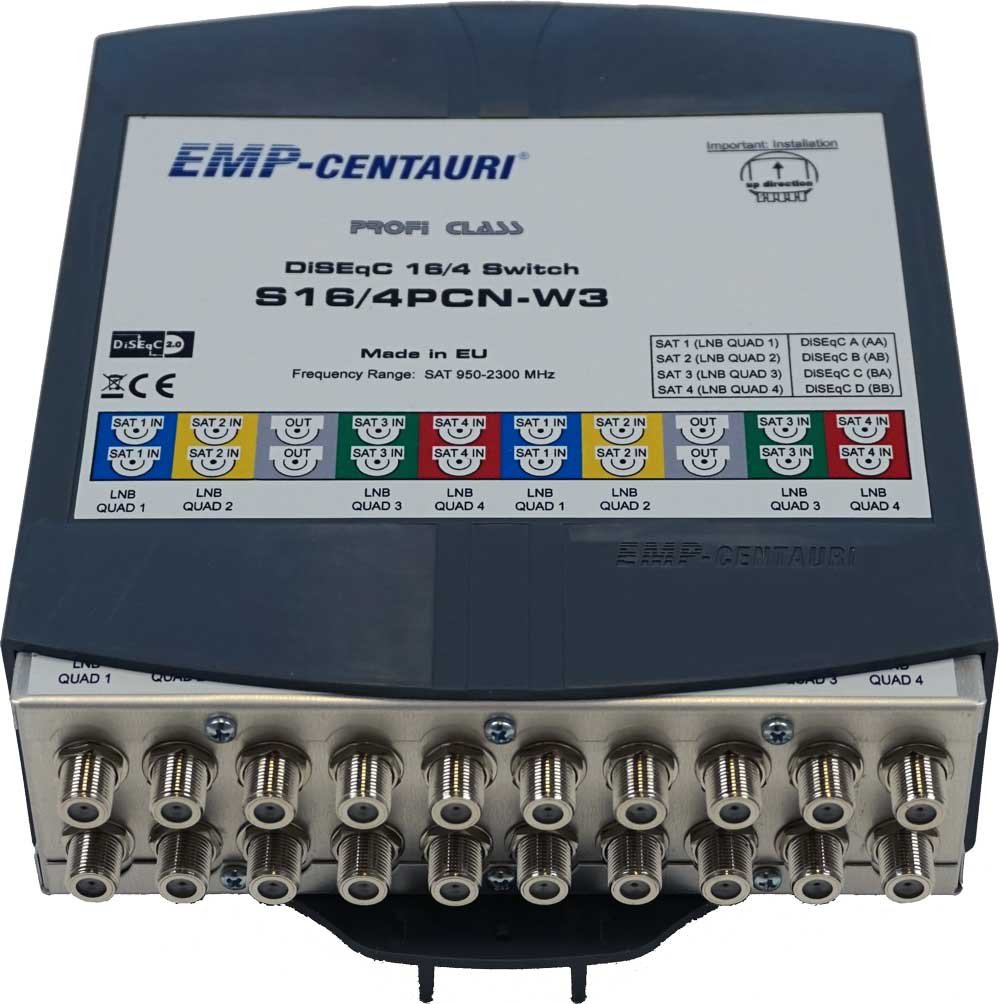

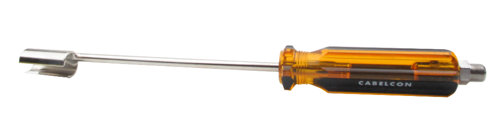

Sprietje Geplaatst: 19 april 2018 Geplaatst: 19 april 2018 Beste PopkeJan Er bestaan 2/1 diseqc-switches en in dubbele uitvoering 4/2 diseqc-switches. Er zitten dan gewoon twee 2/1 diseqc-switches in één behuizing. Zo bestaan er ook 4/1 diseqc-switches en in dubbele uitvoering de 8/2 uitvoering en in viervoudige uitvoering de 16/4 diseqc-switch, zie bijlage. Normaal gesproken is een behuizing waar meerdere diseqc-switches in zitten goedkoper maar ja, daar worden er minder van verkocht en is de concurrentie ook minder. De vraag is dan welke goedkoper is. Kwalitatief zal het weinig uitmaken omdat in de regel dezelfde componenten gebruikt worden. Het is dus even op internet uitzoeken welke uitvoering het goedkoopste is en welke goed te verkrijgen is. In het algemeen is het wel zo dat hoe meer aansluitingen er op een switch zitten, hoe moeilijker je bij de wartels kunt komen. Kun je de moeren niet met de hand aandraaien, dan kun je er met een gewoon steeksleuteltje niet bij. Je zult dan een speciale sleutel moeten gebruiken, zie afbeelding maar dat adviseer ik je eigenlijk toch al wel, ook bij een switch met minder aansluitingen.
PopkeJan Geplaatst: 19 april 2018 Auteur Geplaatst: 19 april 2018 Dus als ik je goed begrijp kan ik voor 4 quad lnb's gewoon 2 keer 8/2 switshes gebruiken, waarvan ik van iedere lnb twee kabels naar iedere switsh trek? Zo ja, heb ik nog versterkers nodig? p.s: 8/2 diseqc-switshes is trouwens de goedkoopste oplossing
Sprietje Geplaatst: 19 april 2018 Geplaatst: 19 april 2018 Jazeker kun je gewoon 2 stuks 8/2 diseqc-switches gebruiken voor quad-lnb's. Versterkers moet je in principe nooit gebruiken. Die heb je pas nodig als de coaxkabel langer dan 100 meter is. Bij grote lengtes is het absoluut belangrijk dat je uitstekende coaxkabel gebruikt.
