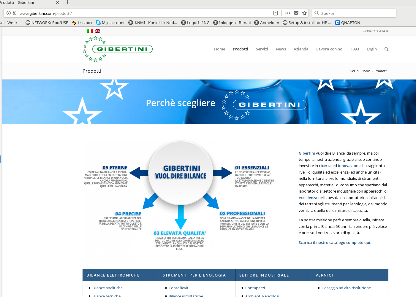

Tonskidutch Geplaatst: 4 juni 2018 Geplaatst: 4 juni 2018 het ging over een vergelijking en dan is een nieuwe speler natuurlijk een nieuw gegeven de gibertini is overigens op een andere website bereikbaar Satisfaction Shank Fatboy Slim, The Rolling Stones
Sprietje Geplaatst: 4 juni 2018 Geplaatst: 4 juni 2018 Beste Tonskidutch Dacht je dat er maar één firma bestond met de naam Gibertini? Laat even zien op deze site waaruit het schotelasortiment van Gibertini uit bestaat?

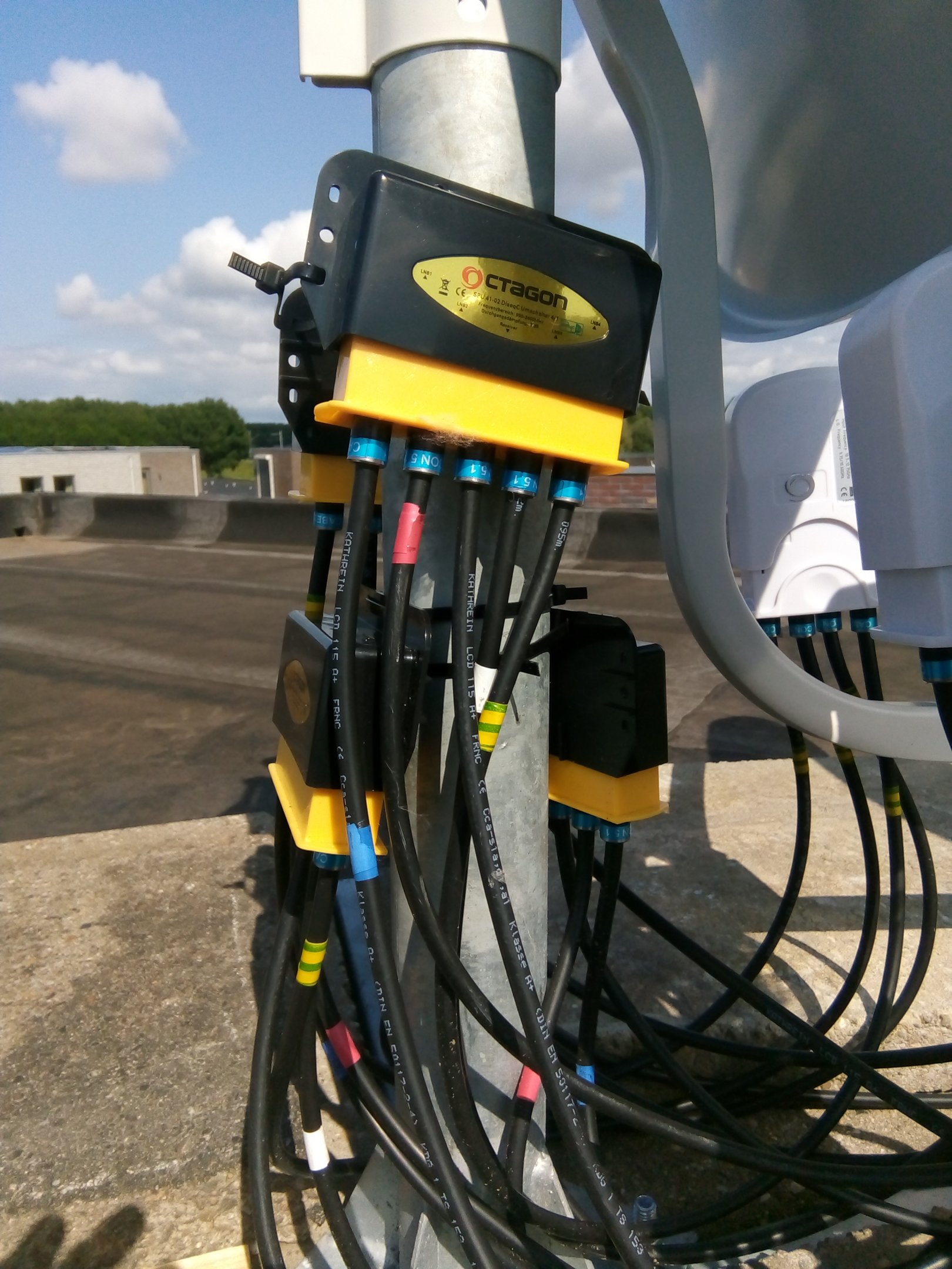

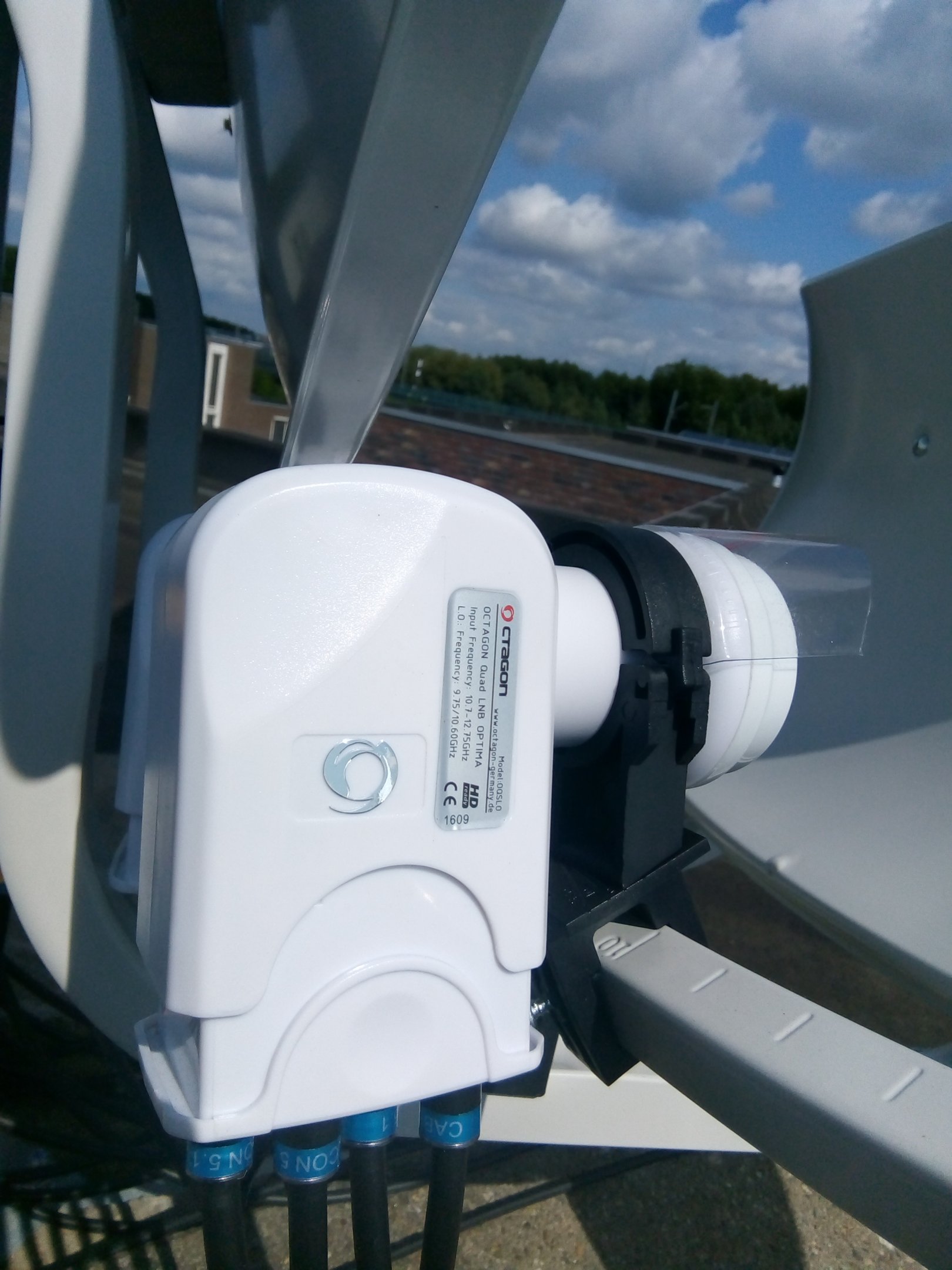

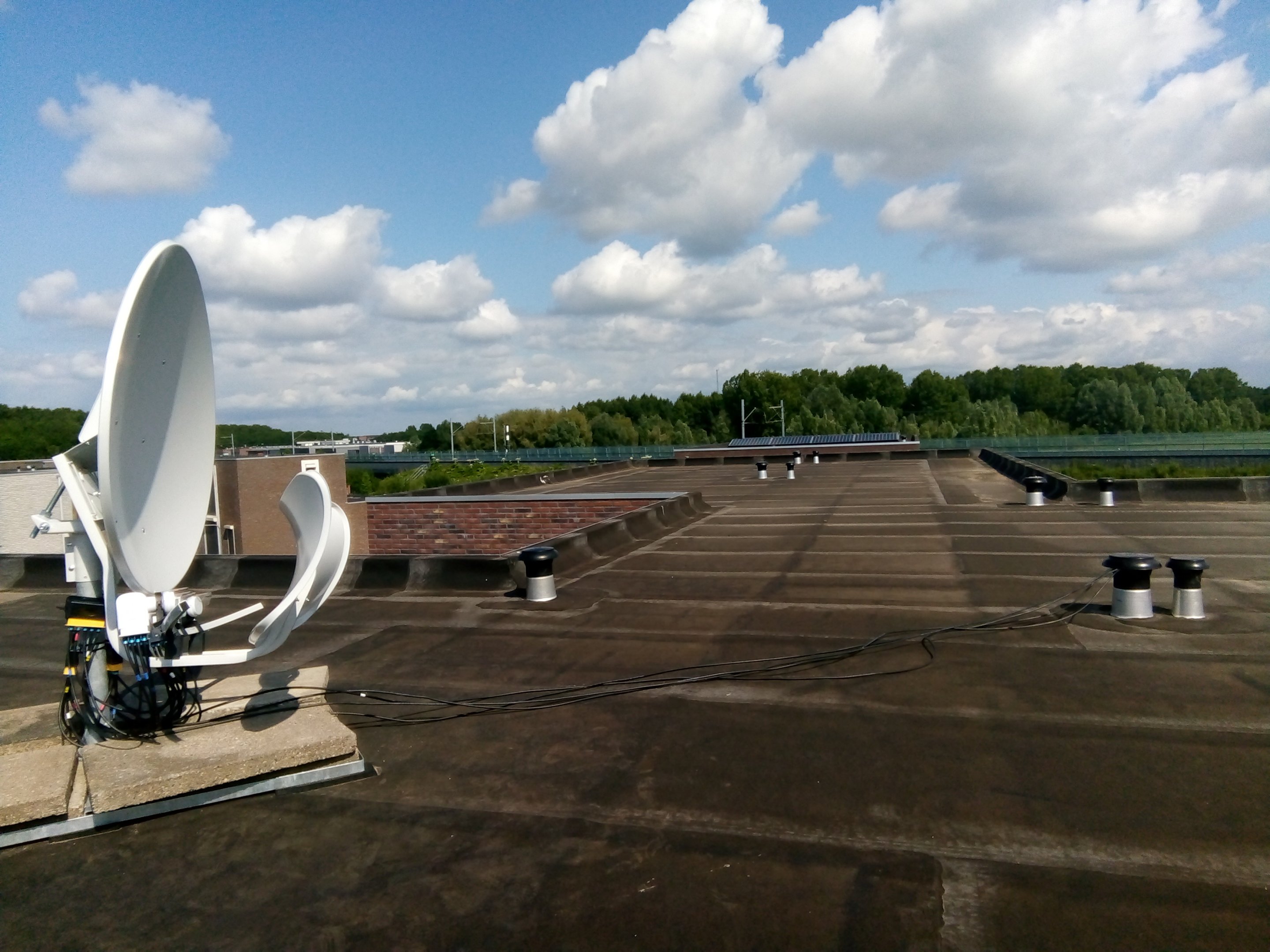

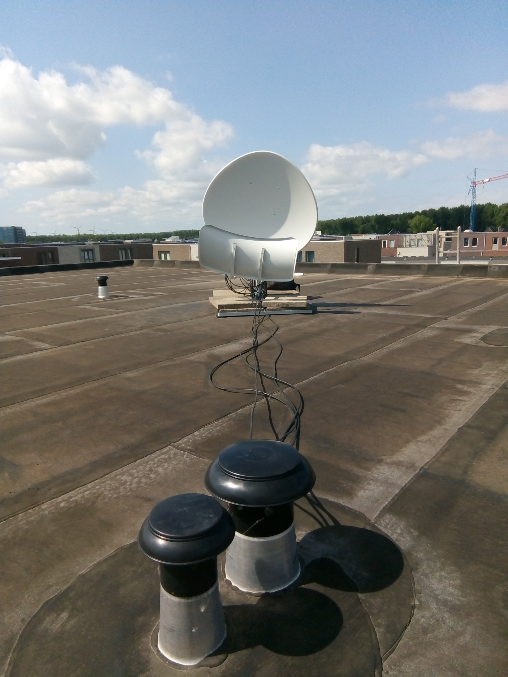

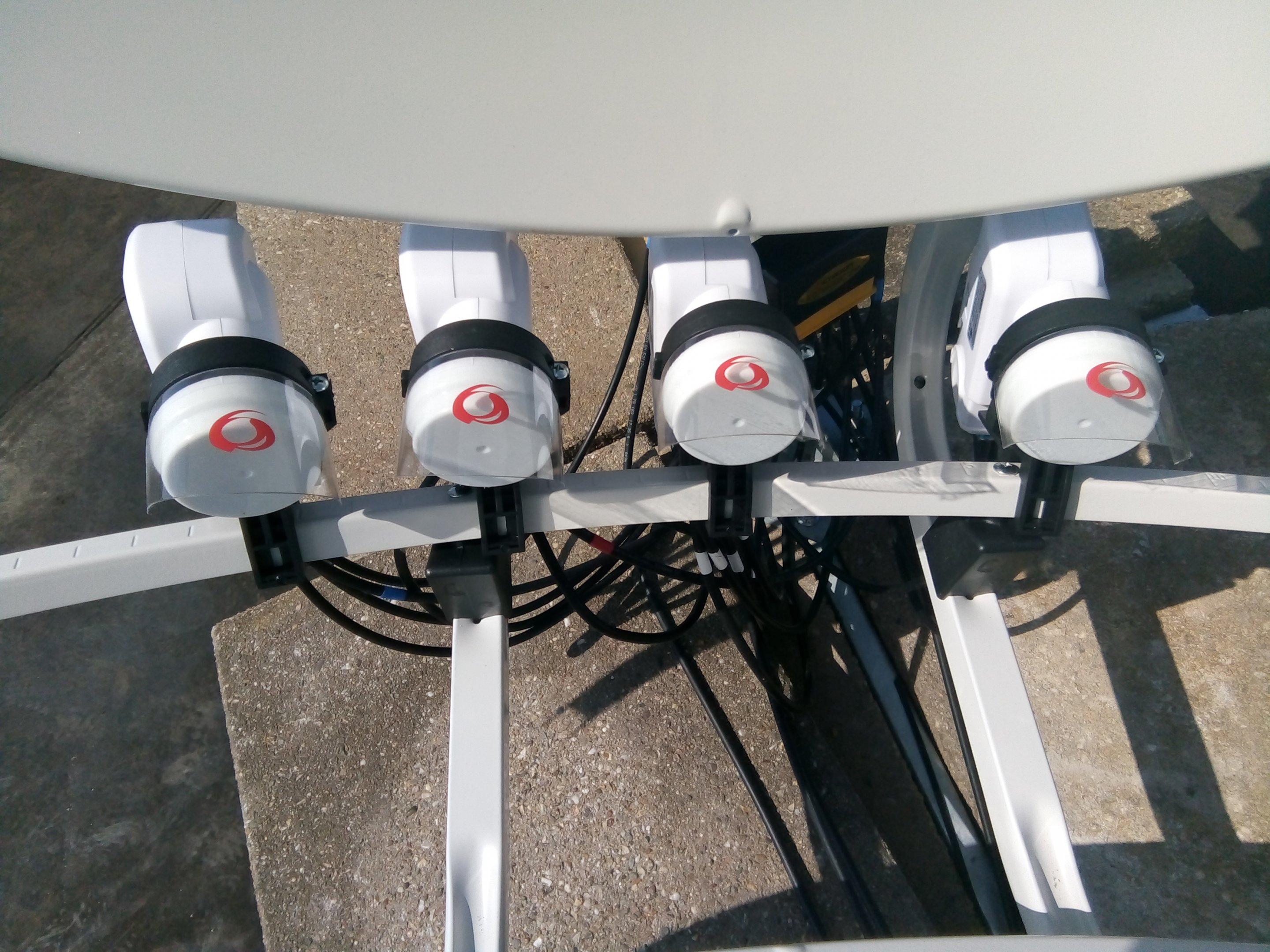

PopkeJan Geplaatst: 13 juni 2018 Auteur Geplaatst: 13 juni 2018 Mannen, Eindelijk hij staat er! De mooie Wave T90. Met 4 octagon quad lnb's, met regenkapjes, gericht op de Astra 1, 2, 3 en de Hotbird. Bekabeling: kathrein lcd 115 (ontzettend stugge kabel. stugger dan de Hirschmann KOKA 9 TS). De kabels lopen via een dakdoorvoer door naar de kruipruimte en komen in de meterkast weer eruit. In de meterkast lopen ze verder via Hirschmann KOKA 9 kabels naar de betreffende receivers. 1
Sprietje Geplaatst: 13 juni 2018 Geplaatst: 13 juni 2018 Ik heb de indruk dat de buitenste lnb's niet schuin genoeg staan.
PopkeJan Geplaatst: 13 juni 2018 Auteur Geplaatst: 13 juni 2018 Het gekke is dat hoe schuiner ik hem naar binnen draaide, hoe zwakker het signaal. Ik zit momenteel op ca. 75% en was niet makkelijk om 75% te halen 😌 Ik probeer een duidelijkere foto te uploaden.

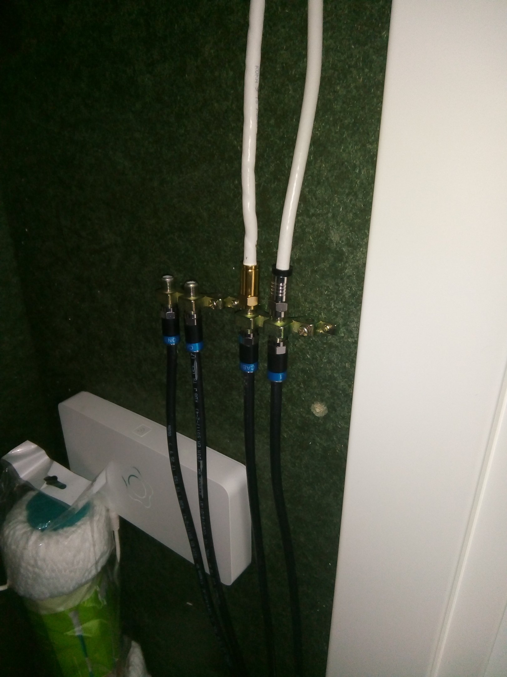

Alex1970 Geplaatst: 13 juni 2018 Geplaatst: 13 juni 2018 Moet die aardstrook niet geaard worden? Dreambox DM920: 2x Triple tuner (2x DVB-S2X multistream + DVB-C/T2) OpenPLi 9 Xtrend ET10000: 1x DVB-S2, 2x DVB-C/T2, IPTV OpenPLi 9 VU+ Duo / Dreambox DM800 / TBS 5925 Channel Master 180cm offset: 39.0°E-37.6°W, Channel Master 120cm offset: 23.5°E-8°W SAB 97 schotel 45.1°E-60°E, 80cm vast: 28.2°E/23.5°E/19.2°E/13°E | DVB-T/DAB: VHFIII/UHF combi-antenne op zolder.
Sprietje Geplaatst: 13 juni 2018 Geplaatst: 13 juni 2018 Wat is er gebeurt met die linkse witte coaxkabel op de laatste foto? Is die met botox ingespoten? Die is echt niet goed meer.
