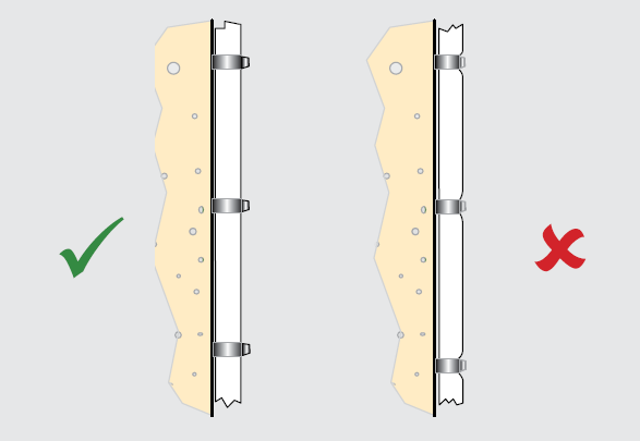

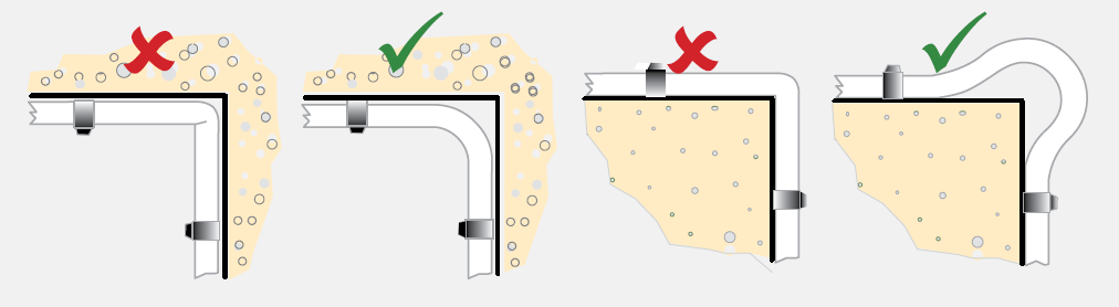

Sprietje Geplaatst: 14 juni 2018 Geplaatst: 14 juni 2018 Coax mag niet vervormd worden. In de instructies staat bijv. ook duidelijk aangegeven dat je kabelbevestigingen moet gebruiken die de coax niet vervormen. Gebeurt dat wel, dan kan het gebeuren dat bepaalde frequenties heel veel gedempt worden waardoor je dus op bepaalde transponderfrequenties bijna geen signaal hebt.

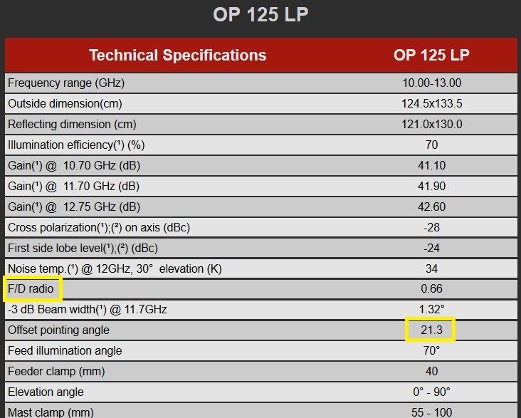

RimaNTSS Geplaatst: 24 juni 2018 Geplaatst: 24 juni 2018 Dat is grappig, maar in plaats van "F/D ratio" schrijven ze moeten "F/D radio" en de offset hoek voor hun OP125 antenne met afmetingen 1210x1300mm 21.4* niet 21.3*
a33 Geplaatst: 24 juni 2018 Geplaatst: 24 juni 2018 (aangepast) Altijd fijn om een f/D-radio in je schotel te hebben! Al heb ik liever 1.00 radio dan 0.66 radio; welk deel zouden ze weggelaten hebben? Als de maten bijvoorbeeld 129.955 x 121.045 zijn krijg je wel degelijk (edit:) OFFSETANGLE = 21.34. (sorrie, was een foutje, nu verbeterd.) Dat is het vervelende: Als je de specs gebruikt om mee verder te rekenen, heb je niet veel aan die afgeronde waarden. Dat is dan slechts een indicatie. En bij deze specs ga je je dus afvragen: Klopt dit wel? Groet, A33 24 juni 2018 aangepast door a33 Tip: Als je reageert op een post, geef dan altijd een citaat van de (gehele) post waar je op reageert. Sommige leden kunnen namelijk hun oorspronkelijke posts achteraf nog wijzigen, en wel veel langer dan de sinds jaar en dag in de huisregels (voor alle leden) vermelde periode van 30 minuten. Dat dat inbreuk doet aan de continuïteit van de foruminhoud, en een ongelijk speelveld creëert, wordt kennelijk (helaas) niet belangrijk geacht.

RimaNTSS Geplaatst: 24 juni 2018 Geplaatst: 24 juni 2018 @PopkeJan het is ook mogelijk dat de LNB houder niet in het bezit LNB in de juiste positie en dan is het simpelweg onmogelijk om goede prestaties van het systeem.

RimaNTSS Geplaatst: 24 juni 2018 Geplaatst: 24 juni 2018 Ja, LNB-houders misschien goed gemonteerd, maar dat betekent niet noodzakelijk dat ze gemonteerd op de juiste plaats.Maar die gemakkelijk kan worden gecontroleerd door te kennen antenne de hoek offset en vervolgens de scheve van de antenne te meten wanneer het afgestemd is op het maximale signaal.
