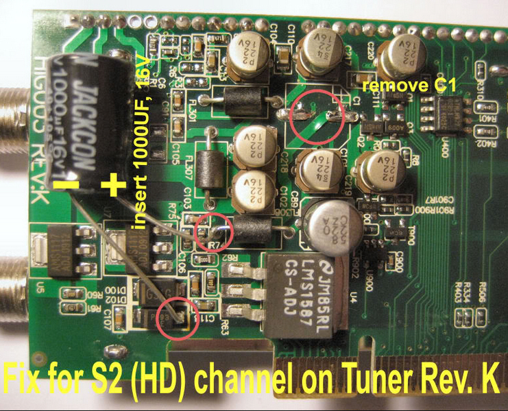

Lijkt een geval van defecte tunerblik. Alleen ontvangst van DVB-S en geen DVB-S2. Heeft hij wel ontvangst van ARD HD en ZDF HD op Astra 1?
You know when you've been shagged.
I like receivers who give me pleasure.
Inderdaad, geen ontvangst op beide kanalen.
Ik heb de DM800 even laten openmaken en het betreft een Alps BSBE2-401A Rev. K tuner.
Hier en daar lees ik inderdaad dat er wat problemen zijn met deze versie van de tuner.
De kans is groot dat de oorzaak gevonden is. Alvast bedankt !
2 uur geleden zei Mimisiku:
De 1000uF 16V elco onderuit gestuiterd?
Yep en zelf te fiksen.

Misschien nog even meegeven dat na het solderen van de 1000uF 16V elco zoals hierboven beschreven, de dreambox nu reeds sinds iets meer dan een maand opnieuw perfect werkt. Bedankt aan allen.
