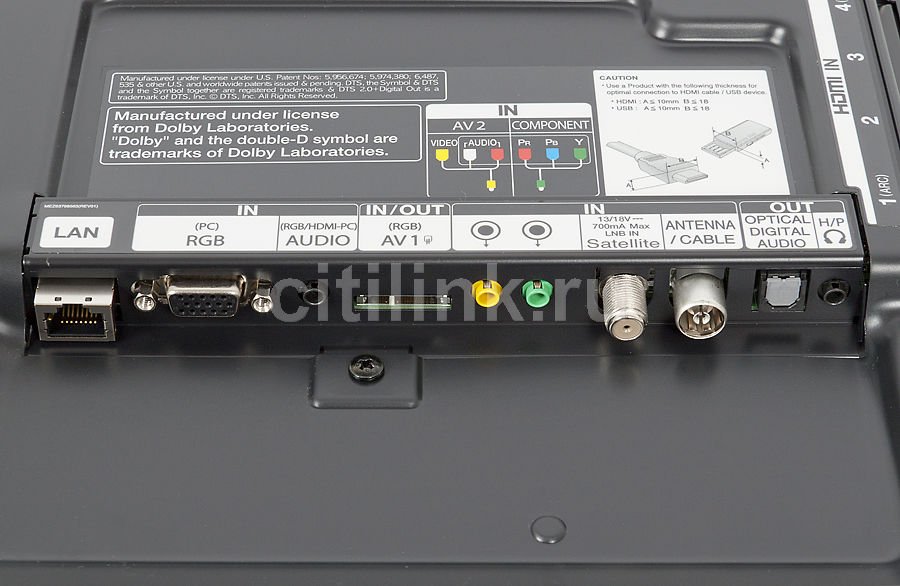

De bijgevoegde afbeelding zouden dus de aansluitingen moeten zijn.
