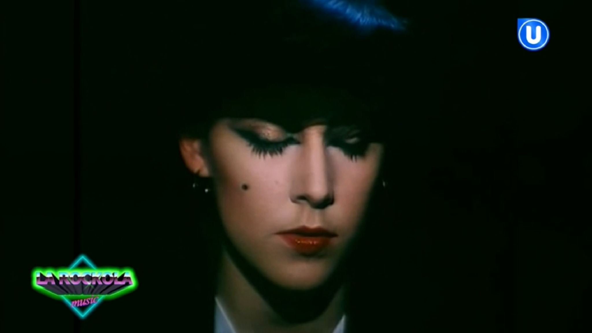

Nieuwe TP op 47,5°W (C-Band) met twee TV kanalen uit Uruguay in HD
Canal U HD ( FTA)
El Garage HD ( Gecodeerd in Irdeto )
47.5°W 3840, H, 8910 DVB-S2  8PSK FEC 3/4  Canal U (Wellav) 4:2:0
47.5°W 3840, H, 8910 DVB-S2  8PSK FEC 3/4  El Garage HD (SERSAT)
