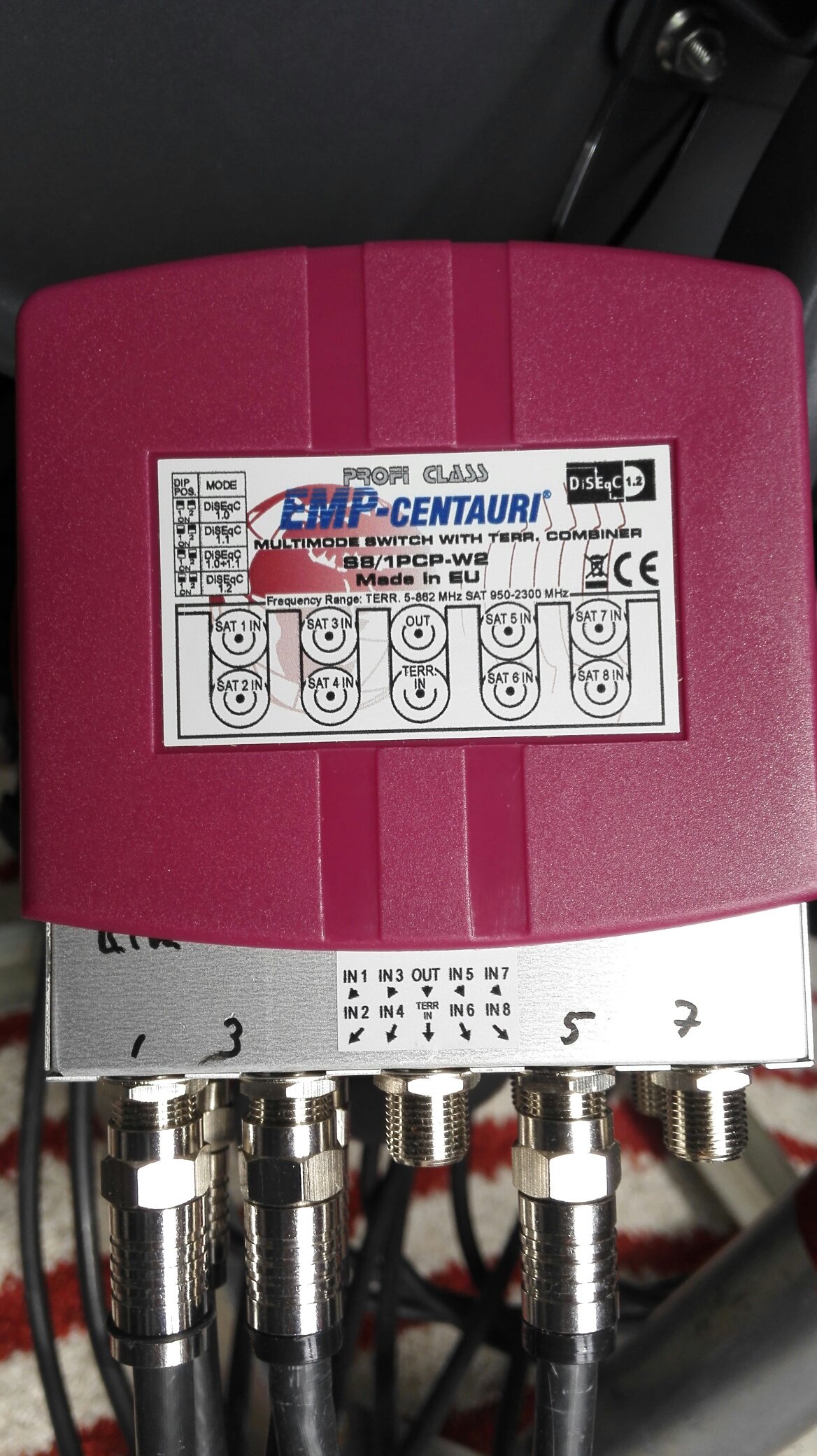

Ik heb enkele DiSeqC switches gekocht type: S8/1PCP-W2 (168-W).
Nu ben ik me niet helemaal zeker of ik de aanwijzing van de LNB input nummering wel goed begrijp.
Is heb op deze switch met viltstift de nummering aangebracht zoals ik denk dat het goed is, maar ben me niet zeker daarvan. Zie foto.
Weet iemand (eventueel uit ervaring) of ik het goed interpreteer?
Ik interpreteer het net zo als jij.
Wel is het bij EMPs geloof ik zo, dat als je het metalen 'huisje' om de elektronica weghaalt, dat je 'm dan ook precies verkeerdom weer terugplaatsen kan.
In ieder geval bij de 4/1 switch was dat zo, als ik het mij goed herinner.
En anders is het niet moeilijk om te testen. Zonder diseqc-opdracht wordt altijd de input-1 poort van de switch gekozen, dus die poort kan je makkelijk identificeren.

De nummering met viltstift is juist maar  metalen behuizing kun je inderdaad verkeerdom terugplaatsen .

Ik heb er drie gekocht en de schakelaars zaten er alle drie in zoals op de foto staat in de kunststof behuizing. Ik heb er de schakelaars er niet volledig uit gehad om juist dat soort problemen te voorkomen.
Maar ... bedankt voor de feedback dat de door mij aangebrachte nummering (met viltstift) inderdaad de juiste is.

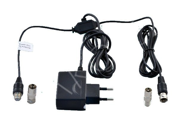

Wie heeft deze switch en maakt gebruik van de dvb-t aansluiting? Werkt dat goed en hoe sluit je die aan?
Na veel zoeken op de site van emp begrijp ik dat je dan beneden een emp 105-w of 105-w-5v dvb-s/dvb-t splitter moet gebruiken?? Wanneer gebruik je de 105-w en wanneer de 105-w-5v?
Hoe zit dat met de voeding voor de T?

Ok! Nu begrijp ik het beter. Als ik dus zo’n switch gebruik (met een dvb-t antenne er op aangesloten) en ik heb beneden een aansluitdoos (en die gebruik ik al) dan heb ik beneden signaal op de dvb-t aansluiting. Zit ik alleen met de voeding voor de dvb-t antenne. Hoe doe ik dat? Geeft zo’n switch 5v (via de voeding voor de lnbs van de sat ontvanger), moet ik die boven toevoegen of gebruik je daar een spanningloze dvb-t antenne op?

Je zult een dvb-t power inserter van 5v moeten gebruiken om de actieve DVB-T antenne aan te sturen. Deze inserter moet dan wel aangebracht worden tussen de diseqc-switch met DVB-T aansluiting en de actieve antenne.
Het is daarom aan te bevelen een inverter te nemen met F-connector aansluitingen omdat de invertor buiten geplaatst gaat worden, zoals bijv. de power invertor van Funke.

Ik was daar al bang voor. Op het dak heb ik geen voeding voor de inserter en ook geen mogelijkheid om die daar eenvoudig te maken.
Is helaas geen optie.

En de inserter zit binnen, kan dus ook niet met een gevoede antenne.
Omdat ik geen signaal had op de tv uitgang van de signaaldoos had ik de tv aangesloten op de sat uitgang.
Dat werkt wel, want de dvb-t antenne heeft dan voeding maar dempt het signaal.
Coax direct op de inserter aangesloten en ik heb nog nooit zo’n goed signaal gehad.

Een terrestrial-antenne met ingebouwde versterker gebruikt niet altijd 5 volt voedingsspanning.
5 Volt wordt gebruikt bij kleine terrestrial antennes.
Bij grotere actieve terrestrial antennes wordt 12-24 volt gebruikt, zie de bijgevoegde pdf-file:
Helaas heb je op de terrestrial-aansluiting van de EMP-switch geen voeding, geen 5v en ook geen 12v. Natuurlijk kun je ook in dit geval een powerinserter gebruiken. Als je die binnen wilt gebruiken, zul je de EMP-switch ook binnen moeten gebruiken en heb je dus voor alle aansluitingen op de switch lange kabels nodig.
