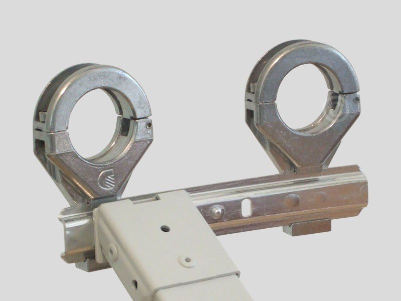

Frans B Geplaatst: 1 juli 2018 Geplaatst: 1 juli 2018 Die schotel is niks mis mee! Is een prima schotel, alleen moet je zoals al vermeld is, 2 losse LNB's nemen en de schotel op de 23,5 uitrichten, daarna de 2e LNB op de 19,2 afstellen. En misschien staat hij wel iets te dicht bij dat dakhuisje en heb je minder signaal! System Administrator (niet van deze site)
Sprietje Geplaatst: 1 juli 2018 Geplaatst: 1 juli 2018 Smetje, hoe wil je die bovenste rail 23 graden schuin zetten? En beste Frans, natuurlijk is het een prima schotel, dat had ik al eerder geschreven maar het is toch belachelijk om een schotel van 125cm te plaatsen terwijl het met een schotel van 60cm ook kan. Dat is iemand een poot uit draaien.

smetje limb.BE Geplaatst: 1 juli 2018 Geplaatst: 1 juli 2018 je plooit het beugeltje he sprietje maar de 2é houder is natuurlijk voor spanje beter Db. 900UHD 2X. 4x twin lnb 1x bosat 1.50m .Dreambox 7020hd v2 . Dreambox 800 Db 8000 1x. Db 800se Db 2X 500HD Sab unix triple 2x. Xsarius Galaxy 4K. Gigablue trio. Gigablue Quad Plus. Zgemma H7 Cabel en Sat Samsung UE65MU7070 4K Ultra HD Smart LED Samsung UE46F6650SSXXN led 1x LG 60"lb 870v
Sprietje Geplaatst: 1 juli 2018 Geplaatst: 1 juli 2018 Maar smetje, als je nu een houder voor deze schotel wilt adviseren, doe het dan goed en adviseer de MFP2.
