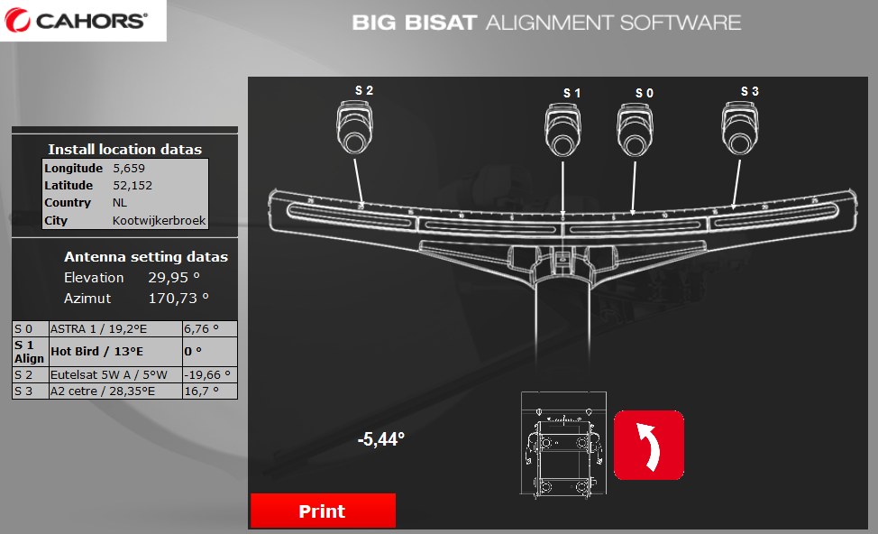

Ventura Geplaatst: 21 juli 2018 Geplaatst: 21 juli 2018 Kijk eens naar deze link om de Big Bisat uit te richten: http://pointage.visiosat.com/Default.aspx En met deze link kunt u de skew instelling bekijken: http://www.dishpointer.com/
Sprietje Geplaatst: 21 juli 2018 Geplaatst: 21 juli 2018 De Big Bisat software geeft maar 1 oplossing: In welke regio staat je schotel?

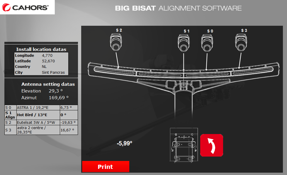

Bruzski Geplaatst: 21 juli 2018 Auteur Geplaatst: 21 juli 2018 (aangepast) hoi, ik bevind mij in omgeving Alkmaar (4.77E 52.67N), de vraag is echter ook, begin ik gelijk met uitrichten of begin ik eerst met de skew instelling ? ik maak gebruik van de quicksat app / hd easy satmeter 21 juli 2018 aangepast door Bruzski

Sprietje Geplaatst: 21 juli 2018 Geplaatst: 21 juli 2018 Bedenk dat een schotelskew totaal iets anders is dan een lnb-skew. Als het goed is maakt het niets uit of je de schotel eerst horizontaal hebt staan en dan uitricht op de middelste lnb of dat de eerst de schotelskew eerst af stelt. Waarom zou je het risico nemen dat er misschien een fractie verschil in zit. Dus gewoon de schotel eerst 6 graden schuin zetten zoals de calculator aan geeft. Doe dit met de zwakke zender KBS-World. Die heeft de parameters 11642H, DVB-S2, 8PSK, 27.500, 3/4. Richt hem met de uiterste precisie uit want dat bepaald ook de ontvangst van de overige satellieten. De skew van de lnb's moet je als volgt instellen: 5w op +11° 13e op -3° 19,2e op -3° 28,35 op -9° d.w.z. gemeten t.o.v. verticaal, niet t.o.v. de rail. 1
Sprietje Geplaatst: 21 juli 2018 Geplaatst: 21 juli 2018 En beste bruzski, natuurlijk kun je altijd nog proberen of je op de twee buitenste lnb's nog beter signaal krijgt door de schotelskew nog iets aan te passen. De caltulator geeft 5,99 graden aan. Ik heb berekend dat het 5,04 graden moet zijn. Ik denk dus dat als je de schotelskew iets minder dan 6 graden instelt, je op de buitenste satellieten nog een fractie meer signaal krijgt. Het moet natuurlijk niet zo zijn dat je bijv. op de linkse lnb meer signaal krijgt maar op de rechtse minder. Dan staat de schotel niet optimaal op de Hotbird afgesteld. De calculators zijn het trouwens niet met elkaar eens. Hoewel ik nagerekend heb dat de Cahors calculator het op bepaalde punten erg goed doet, geeft de toch de bekende calculator van Satlex voor jou situatie een schotelskew aan van -4,41°. Toch een afwijking met Cahors van 1.58° en dat is voor een schotelskew best veel. Ik zit met mijn 5,04° daar mooi tussenin.

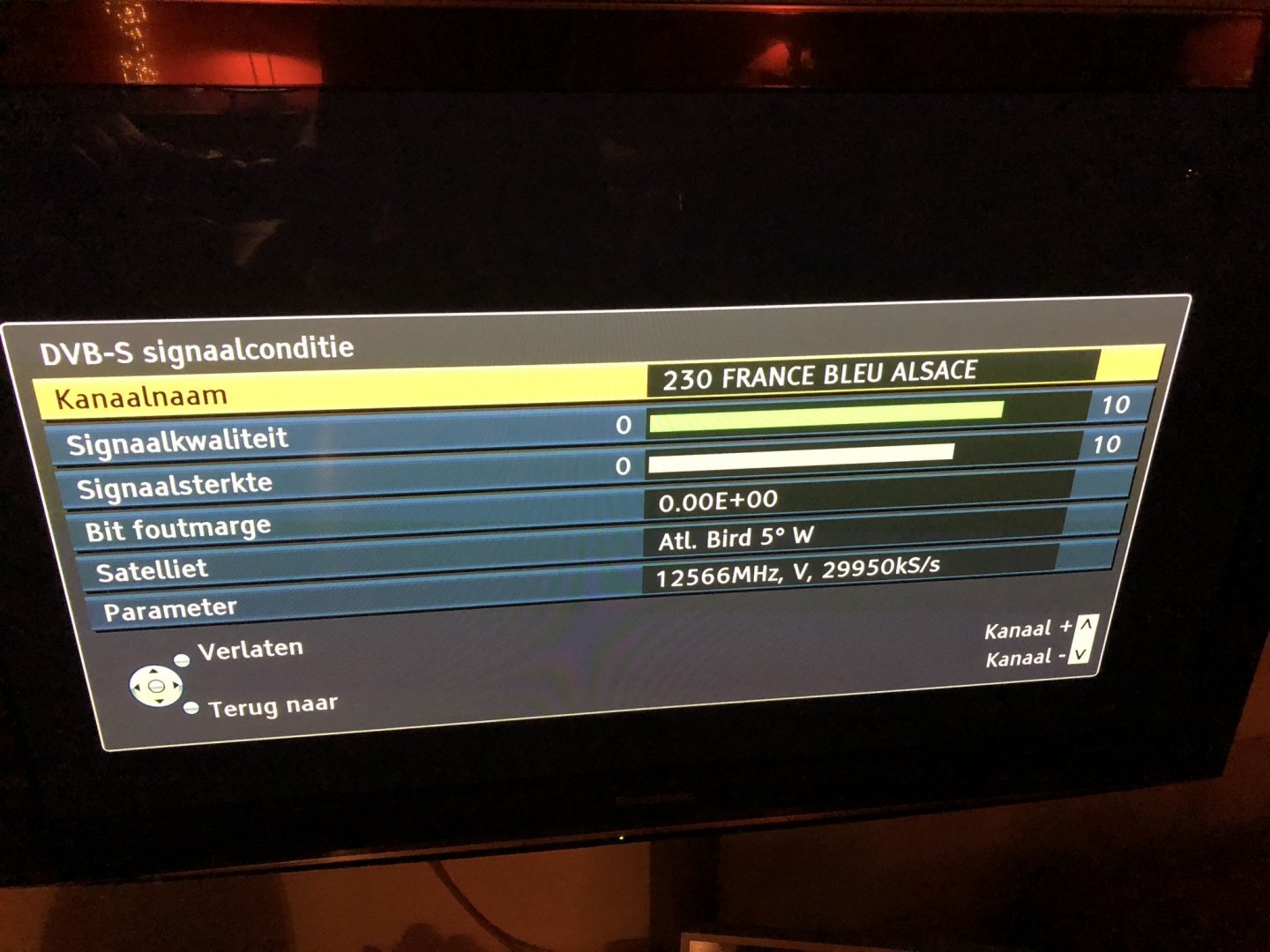

Bruzski Geplaatst: 22 juli 2018 Auteur Geplaatst: 22 juli 2018 (aangepast) vandaag alle stappen doorlopen, 3 van de 4 satellieten pakken gelijk goed signaal maar helaas krijg ik op Eutelsat 5W geen signaal, wat ik ook probeer! ik heb met de skew van lnb en schotel lopen spelen maar helaas geen enkele waarneming zichtbaar, waar zou het aan kunnen liggen?? edit zouden mijn alps universele lnb's de veroorzaker kunnen zijn?? 22 juli 2018 aangepast door Bruzski
Sprietje Geplaatst: 22 juli 2018 Geplaatst: 22 juli 2018 Dat kun je je inderdaad afvragen waarom je de 5w niet kunt ontvangen want die is in heel Europa inclusief Nederland met 53dBw te ontvangen. Dat is zelfs sterker dan de Astra 19,2.
Bruzski Geplaatst: 22 juli 2018 Auteur Geplaatst: 22 juli 2018 ik begrijp het niet, ik krijg op alle 3 satellieten dik signaal met 6graden schotel skew, maar eutelsat 5w wil gewoon niet pakken! zojuist onderling mijn lnb's omgewisseld maar bied ook geen oplossing
