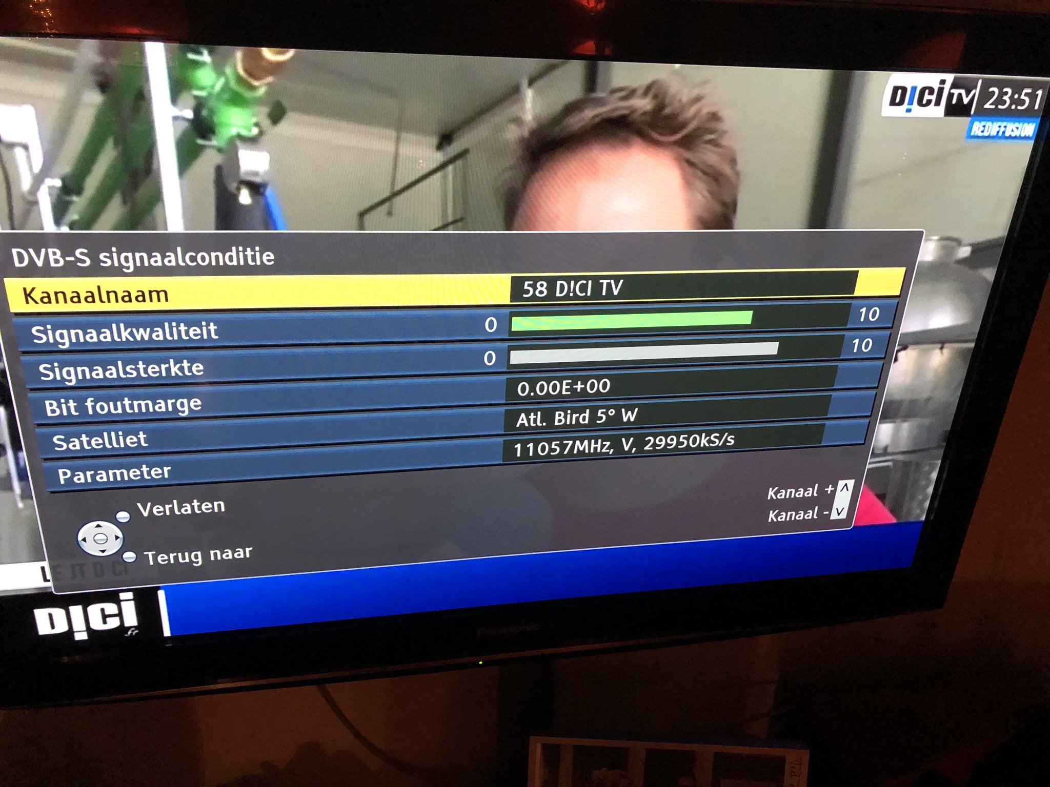

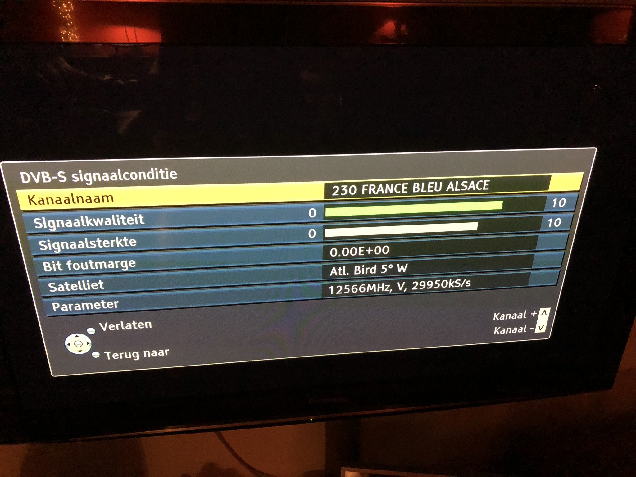

Bruzski Geplaatst: 22 juli 2018 Auteur Geplaatst: 22 juli 2018 (aangepast) 1 uur geleden zei Sprietje: En hoe is het signaal van de Franse zenders? franse transponder 11054 waaronder Dici TV is zo rond de 85 kwaliteit - 90 sterkte, lijkt me toch oke toch?? 22 juli 2018 aangepast door Bruzski
Sprietje Geplaatst: 22 juli 2018 Geplaatst: 22 juli 2018 85% kwaliteit is prima. Daar hoef je niets meer aan te doen .
