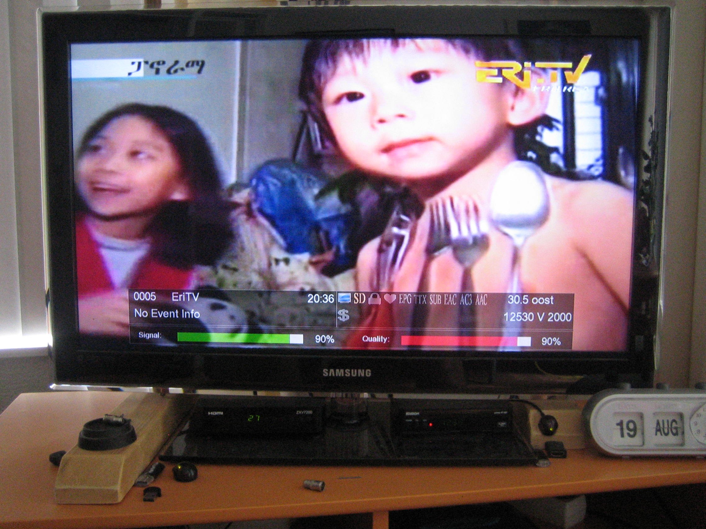

satkijker Geplaatst: 19 augustus 2018 Geplaatst: 19 augustus 2018 (aangepast) Op 19-8-2018 om 12:08, December10 zei: Satkijker Eritv komt wel erg hard binnen, bij mij komt die rond de 40 % binnen. De lnb is het zelfde alleen aan gepast met een feedhorn van een gibertini 150. Vergroten Decemer10, iedere satelliet ontvanger (meter) geeft zijn eigen waarde, en de ene kan beter overweg met een zwak signaal dan de andere ontvanger. Met de Channel-Master en Sab-Titan mini rond de 40%, met de Redline-TS40 rond de 52%, met de satmeter Satlink-ws6933 5,9db. De Azure-Shine met de Sab-Titan mini 78% en de Redline-TS40 zoon 91% en de satmeter 7db. Dus of jou lnb nu slechter presteert weet ik niet. Dit op 30,5 oost op 12530-V-2000 Eritv. 19 augustus 2018 aangepast door satkijker toe voeging Van horen zeggen of zelf uitgeprobeerd?

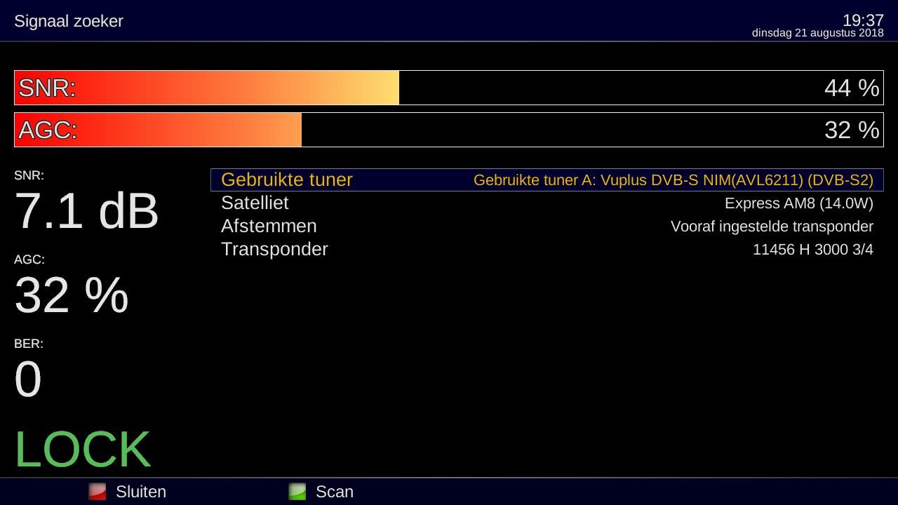

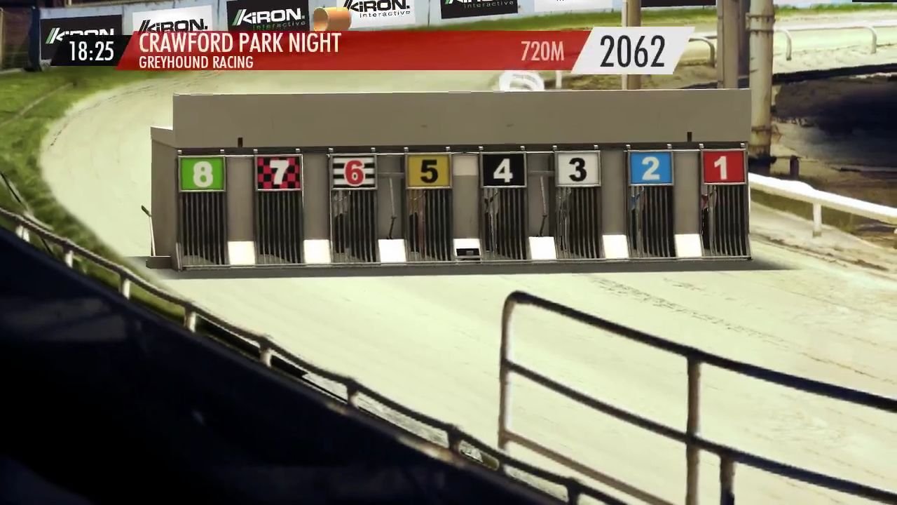

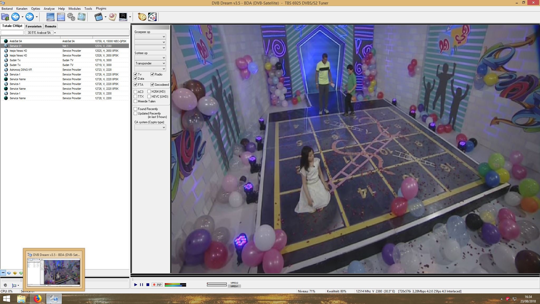

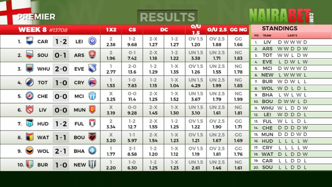

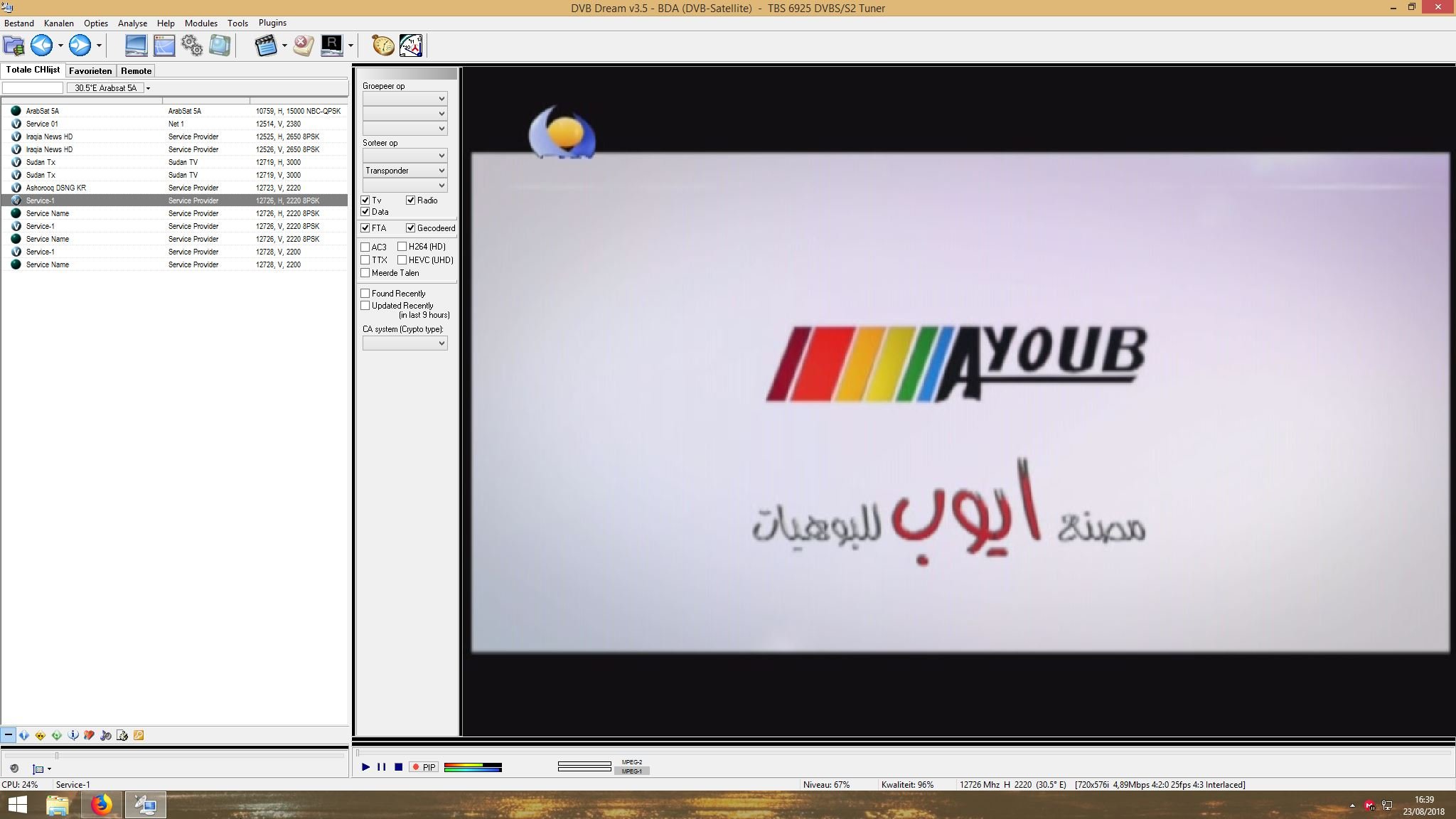

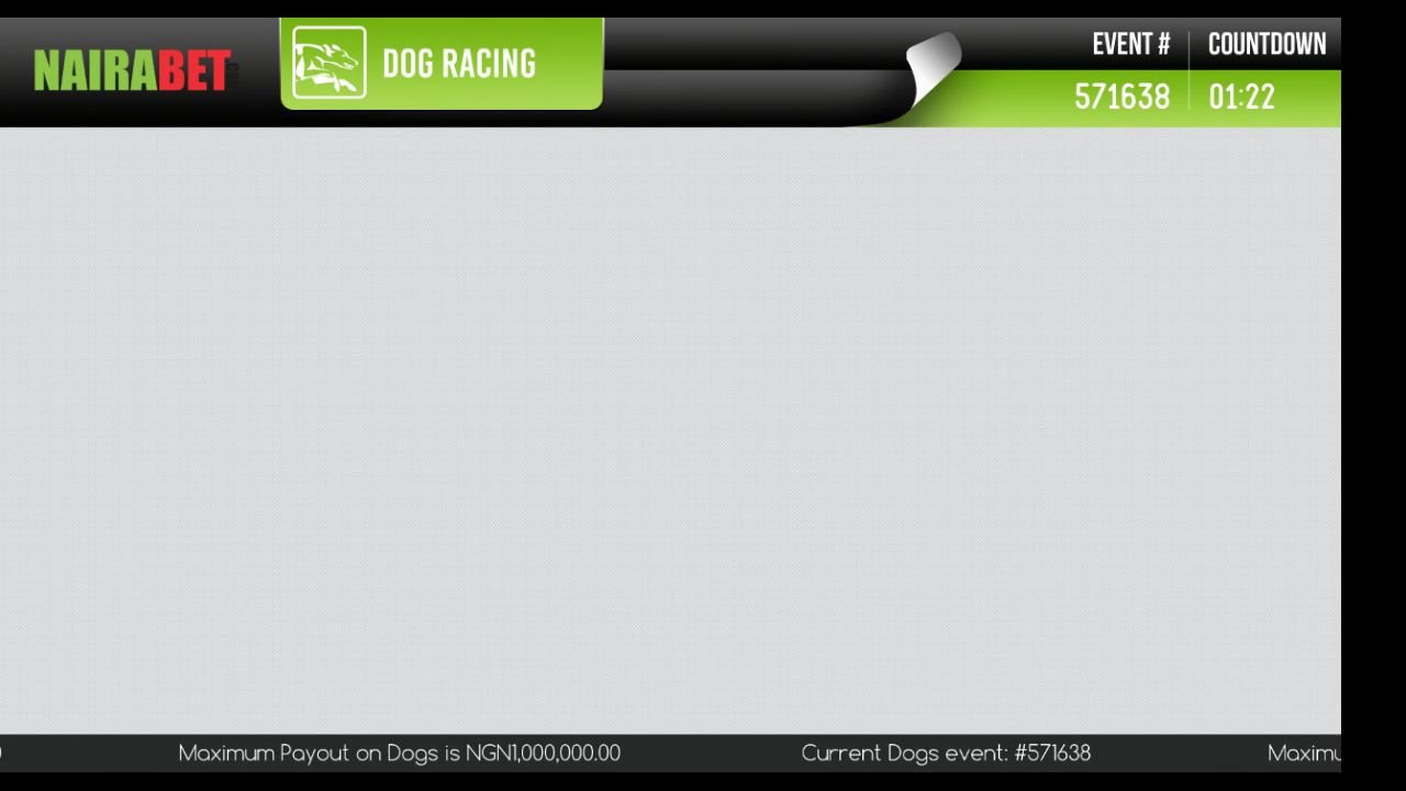

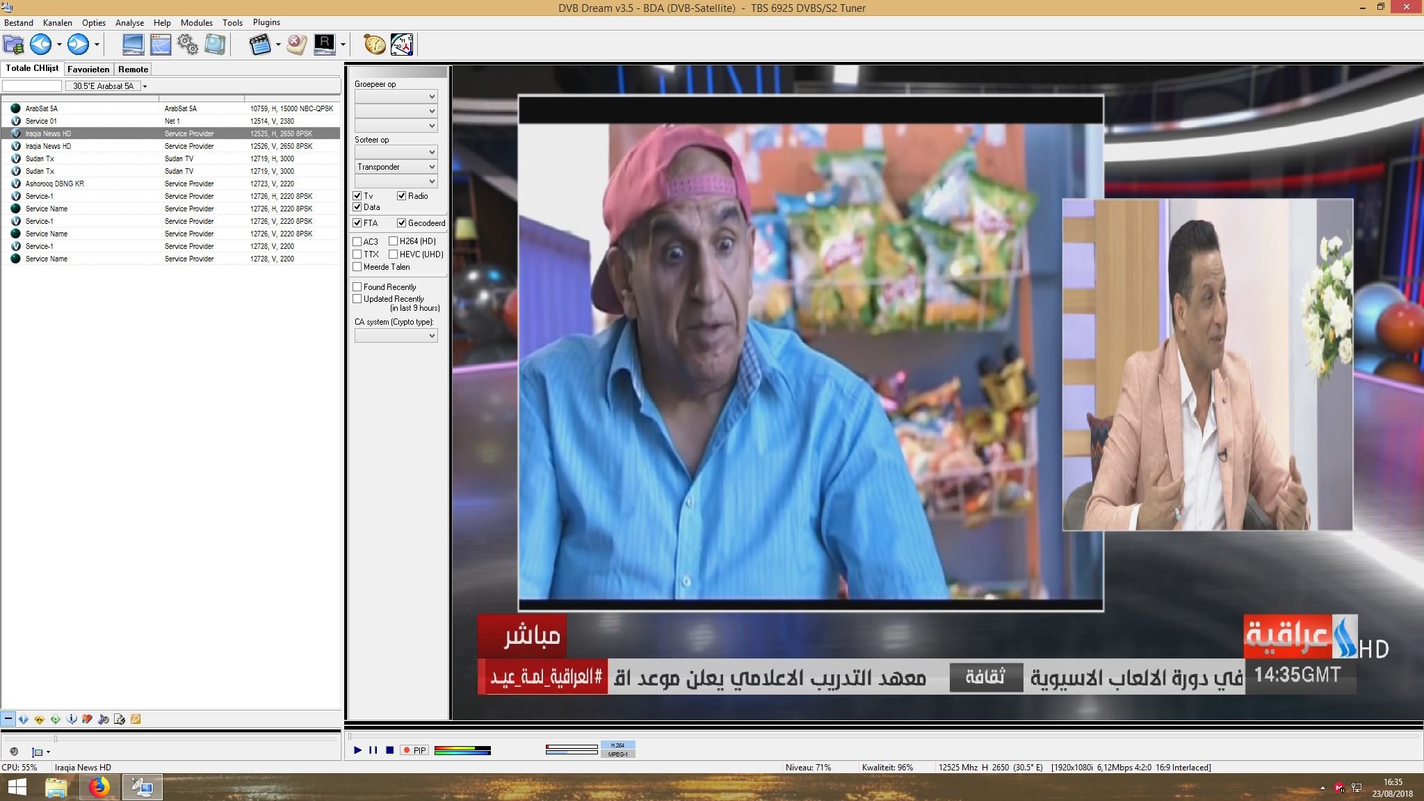

Plepkeshenkie Geplaatst: 21 augustus 2018 Geplaatst: 21 augustus 2018 (aangepast) Ja ik bedoelde 30.5 oost. Sorry Even wat anders sinds een aantal dagen is de transponder op 7 west 11559 V 27500 5/6 zwakker geworden. Kan iemand dit bevestigen zonder de vermelding welk pakket hier op zit. Alex1970 zojuist eens even op 14 west gekeken. Hier zit op de door jou genoemde beam op 11456 H sr 3000 3/4 Al Manar tv Komt bij mij binnen met 7.1 Db Verder op 11472 H sr 3360 3/4 NairaBet tv. Zie screenshots 21 augustus 2018 aangepast door Plepkeshenkie 1 Channel master 180 cm draaibaar 31,5 west tot 76,5 oost met lnb revolver met Circ ku band lnb, 1 keer Ku band lnb, Inverto Ka Ku en lnb voor 26 oost amateur band T90 schotel sat posities 42, 39, 28, 23,5, 19,2 16, 13, 9, 4,8 en 0,8. Unimesh 3,10 m met 2 keer C band lnb Ontvangers Octagon sf8008, Extrend 9500, Edision Mio 4k, Zgemma H9 twin TBS 5927 USB Alles tijdelijk buiten gebruik.i.v.m verhuizing.
December10 Geplaatst: 21 augustus 2018 Geplaatst: 21 augustus 2018 Plepkeshenkie bij mij is die duidelijk minder sterk. Alleen in de avond nog beeld . Ik hoop dat het aan de tijd van het jaar ligt.

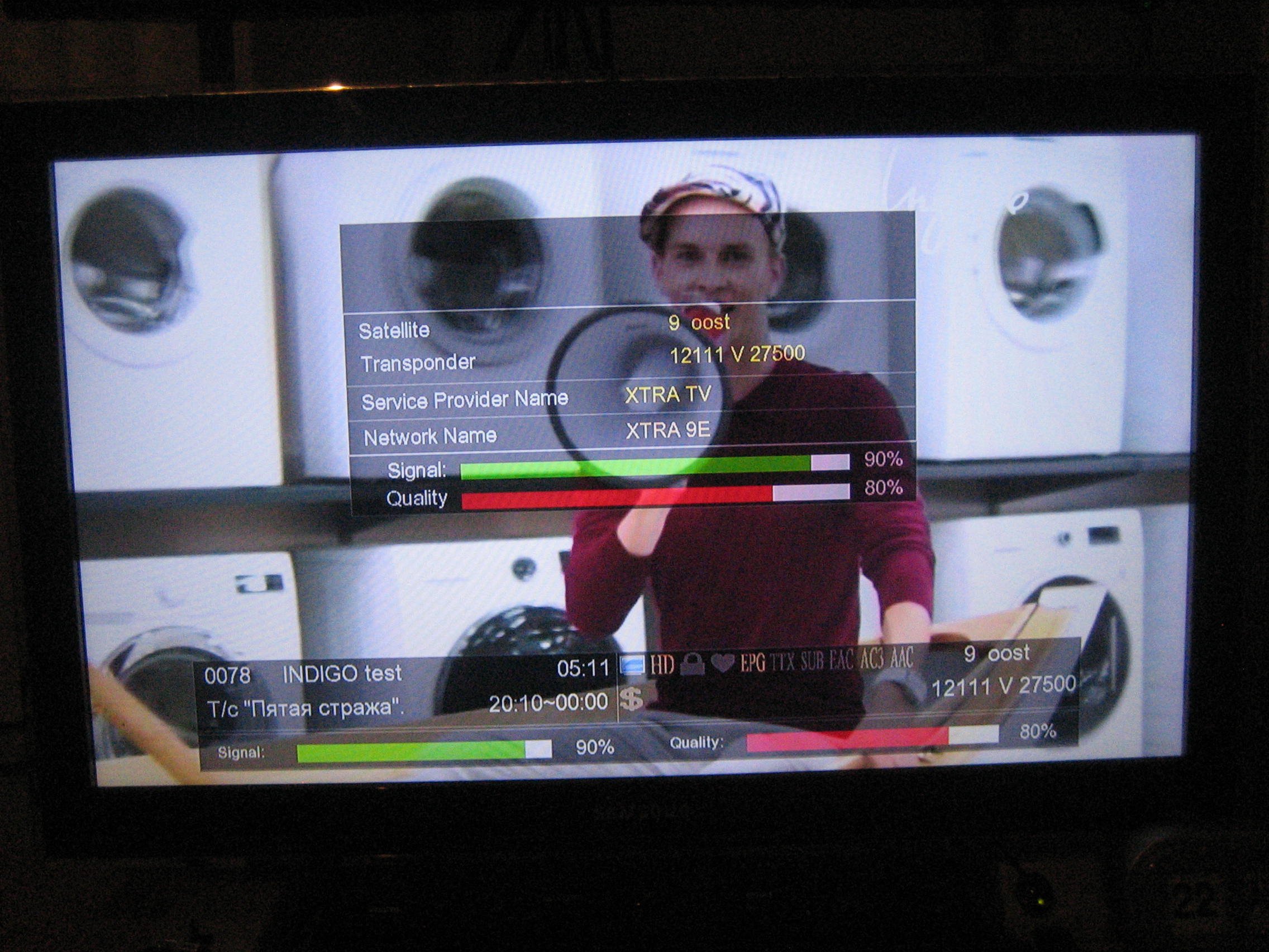

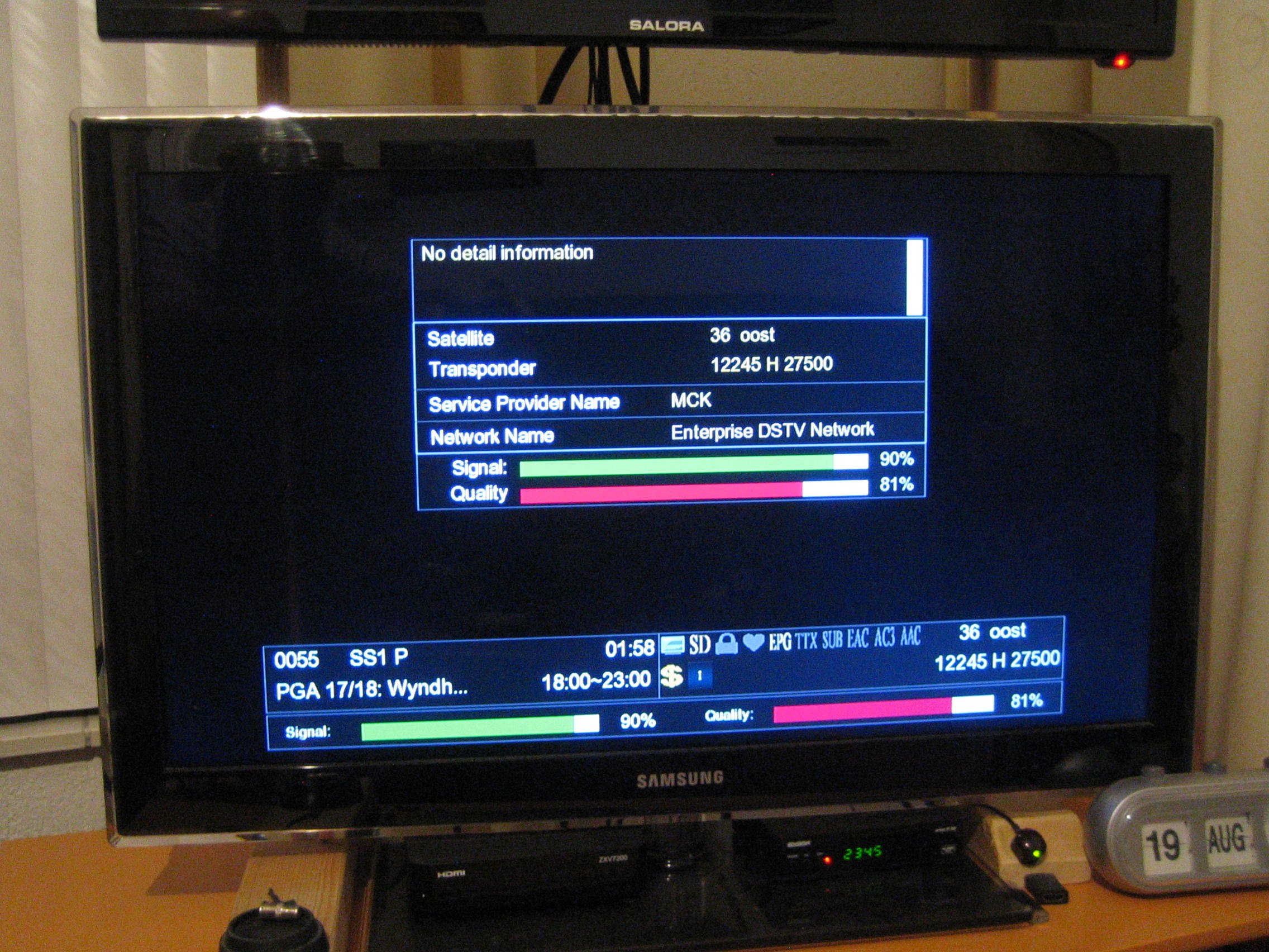

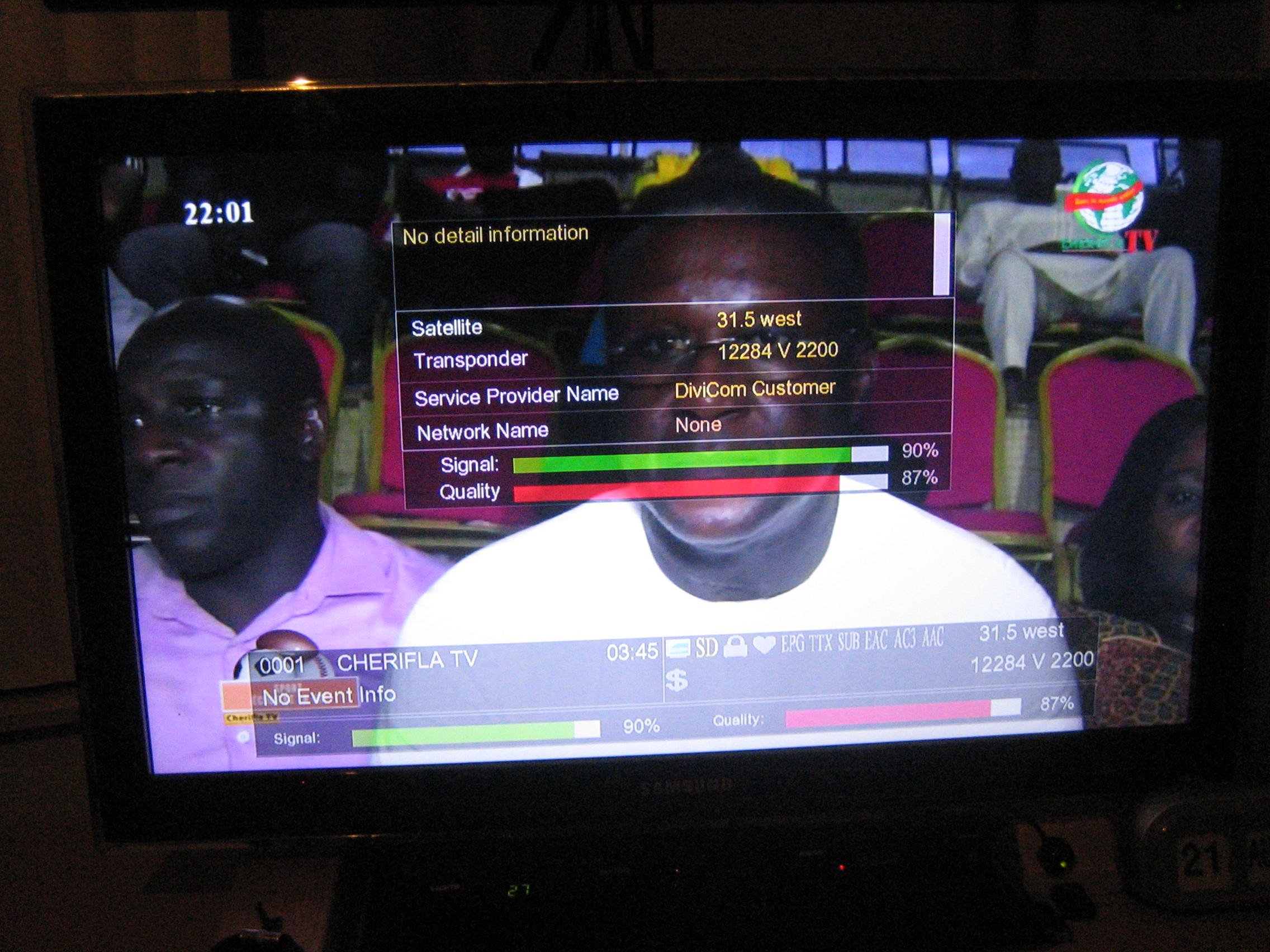

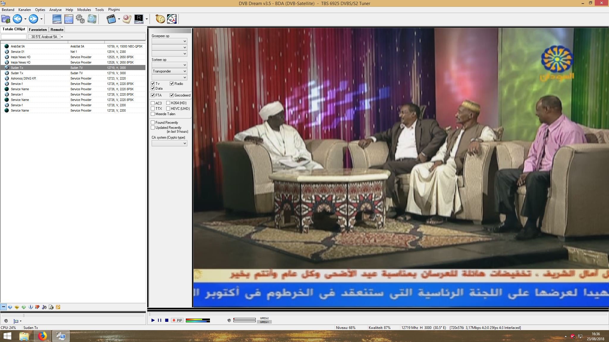

satkijker Geplaatst: 22 augustus 2018 Geplaatst: 22 augustus 2018 31,5 west -12284-V Cherifa tv, 24,8west - niets, 14 west -11456-H en 11472-H, 2,8 oost - niets, 9 oost - Nordic en Italy, 36 oost -12245-H met 17 gecodeerde zenders, 40 oost - niets, 42 oost - een 7 tal frequenties van de 4a oost beam. 1 Van horen zeggen of zelf uitgeprobeerd?
Alex1970 Geplaatst: 22 augustus 2018 Auteur Geplaatst: 22 augustus 2018 Mooie verhalen, welke LNB's zijn gebruikt? Verrassend dat 31.5°W en de Sub-Sahara Africa beam van de Eutelsat 36B hier nog te ontvangen zijn? Nog andere frequenties van de 36B? Gezien de enorme signaalsterkte vraag ik me af of het met 120cm ook zal lukken. En ik vraag me gelijk af hoe dat bij andere satellieten die een Africa beam hebben zou zijn. En de 9°E Nordic en Italy beam? Daar staat geen resultaat bij. @Plepkeshenkie Ik ben benieuwd of je met de NSC schotel vergelijkbaar resultaat als met de Channel Master hebt straks. Mocht je hem niet voor Ku band gebruiken, zou je toch eens met dezelfde LNB willen testen? (Met een Ku-band LNB kan je ook nauwkeuriger de schotel afstellen). Dreambox DM920: 2x Triple tuner (2x DVB-S2X multistream + DVB-C/T2) OpenPLi 9 Xtrend ET10000: 1x DVB-S2, 2x DVB-C/T2, IPTV OpenPLi 9 VU+ Duo / Dreambox DM800 / TBS 5925 Channel Master 180cm offset: 39.0°E-37.6°W, Channel Master 120cm offset: 23.5°E-8°W SAB 97 schotel 45.1°E-60°E, 80cm vast: 28.2°E/23.5°E/19.2°E/13°E | DVB-T/DAB: VHFIII/UHF combi-antenne op zolder.

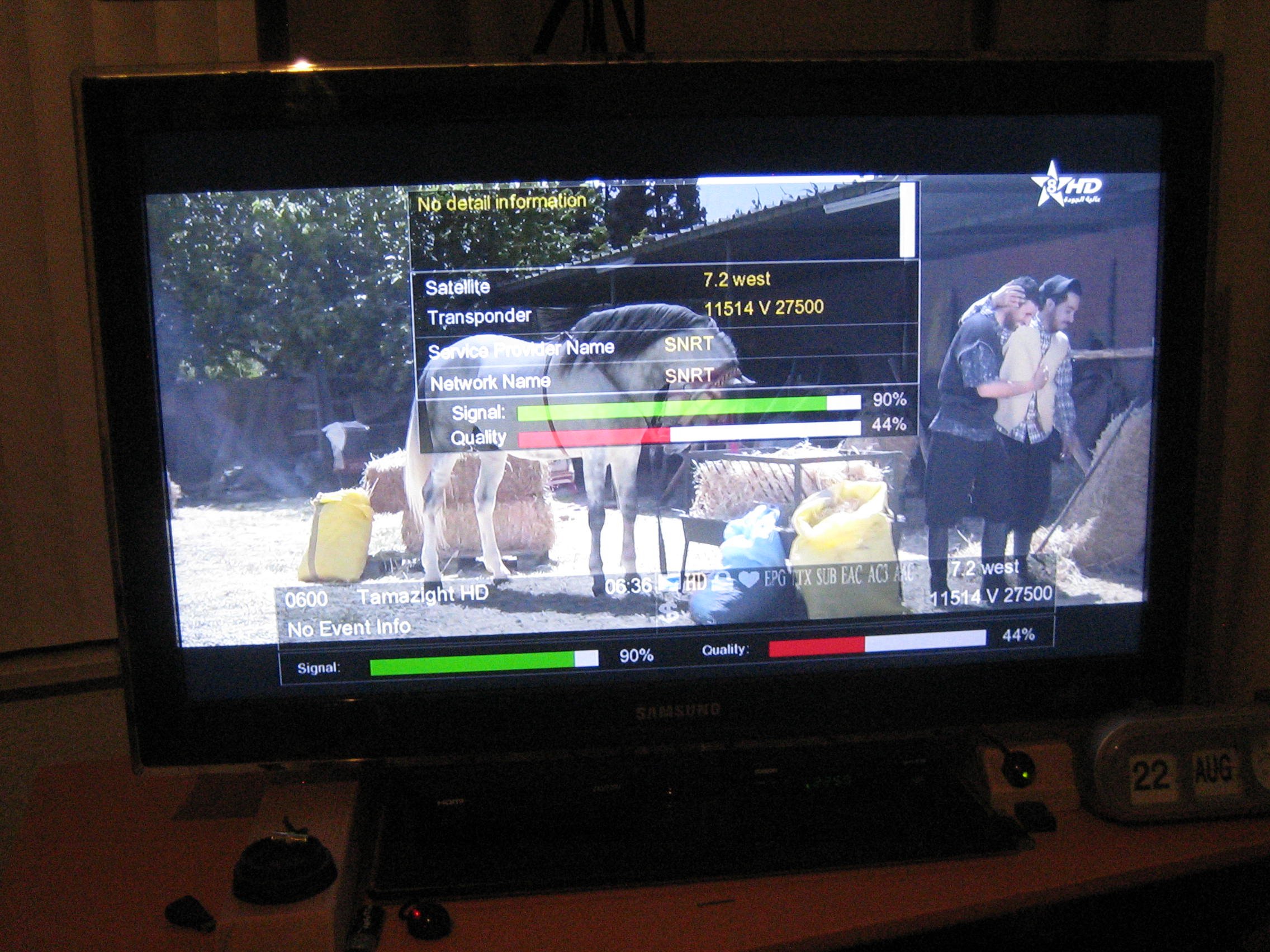

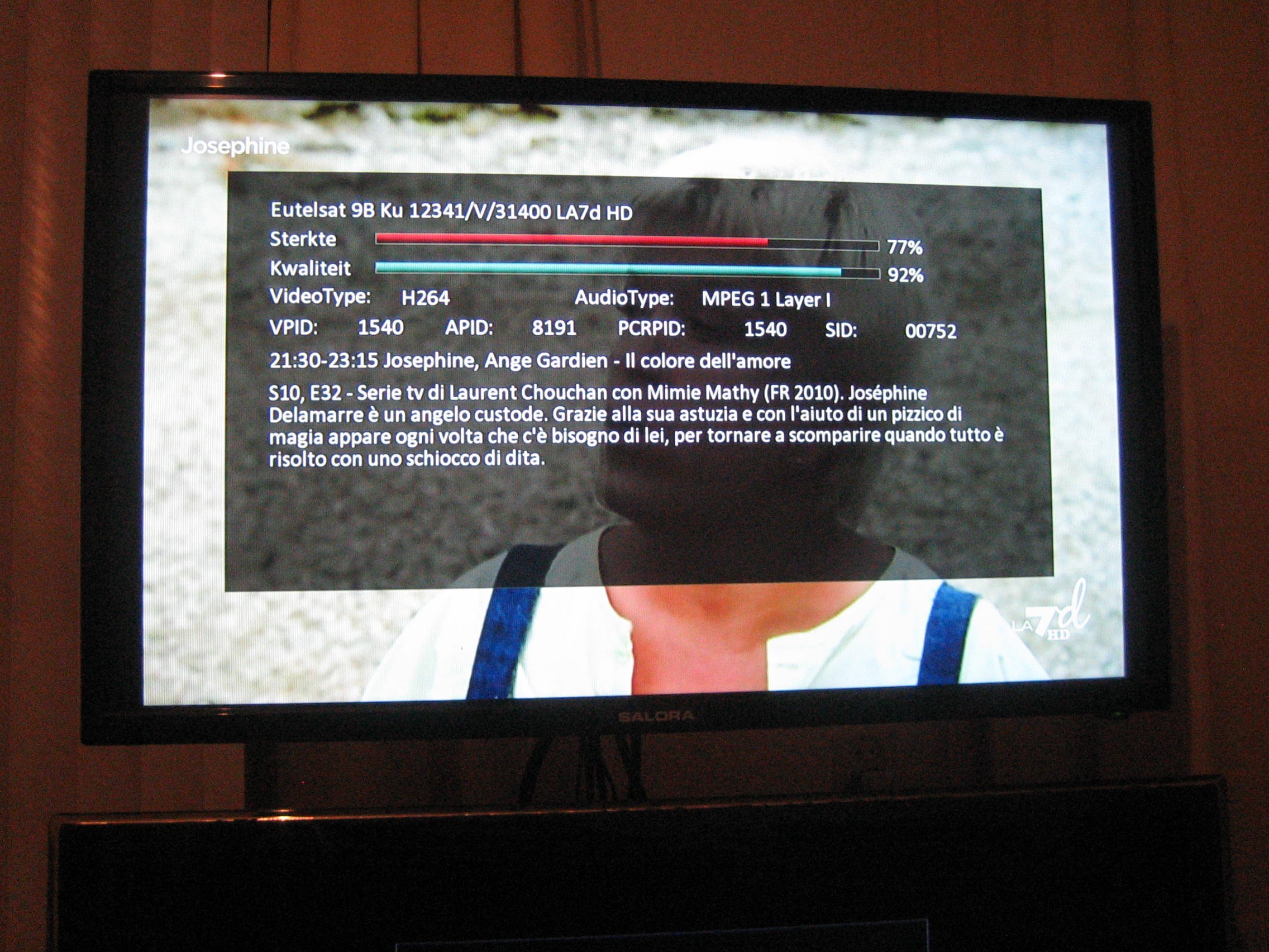

satkijker Geplaatst: 22 augustus 2018 Geplaatst: 22 augustus 2018 Alex1970, de lnb is een Black-Ultra singel. Ja soms denk je dat kan niet dat die frequentie van sommige satellieten hier te ontvangen zijn , maar wel weer leuk als het wel kan. De frequentie van 36-oost was vorig jaar in Augustus ook te ontvangen maar met andere zenders en een poosje ongecodeerd. Of het met een 120cm zal lukken kan ik niet zeggen maar de kans dat het lukt lijkt mij klein, ik zou zeggen probeer het. Op 7,2-west zijn ook nog een paar frequenties op de NW-Africa beam die hier te ontvangen zijn 11474-V- met 6-db, 11514-V- met 5,9-db en dan de ..........zenders met 7-db. Voor de Nordic en Italy op 9-oost zie foto's, de Italy beam is met de Edision primo S2 ontvanger. 1 Van horen zeggen of zelf uitgeprobeerd?

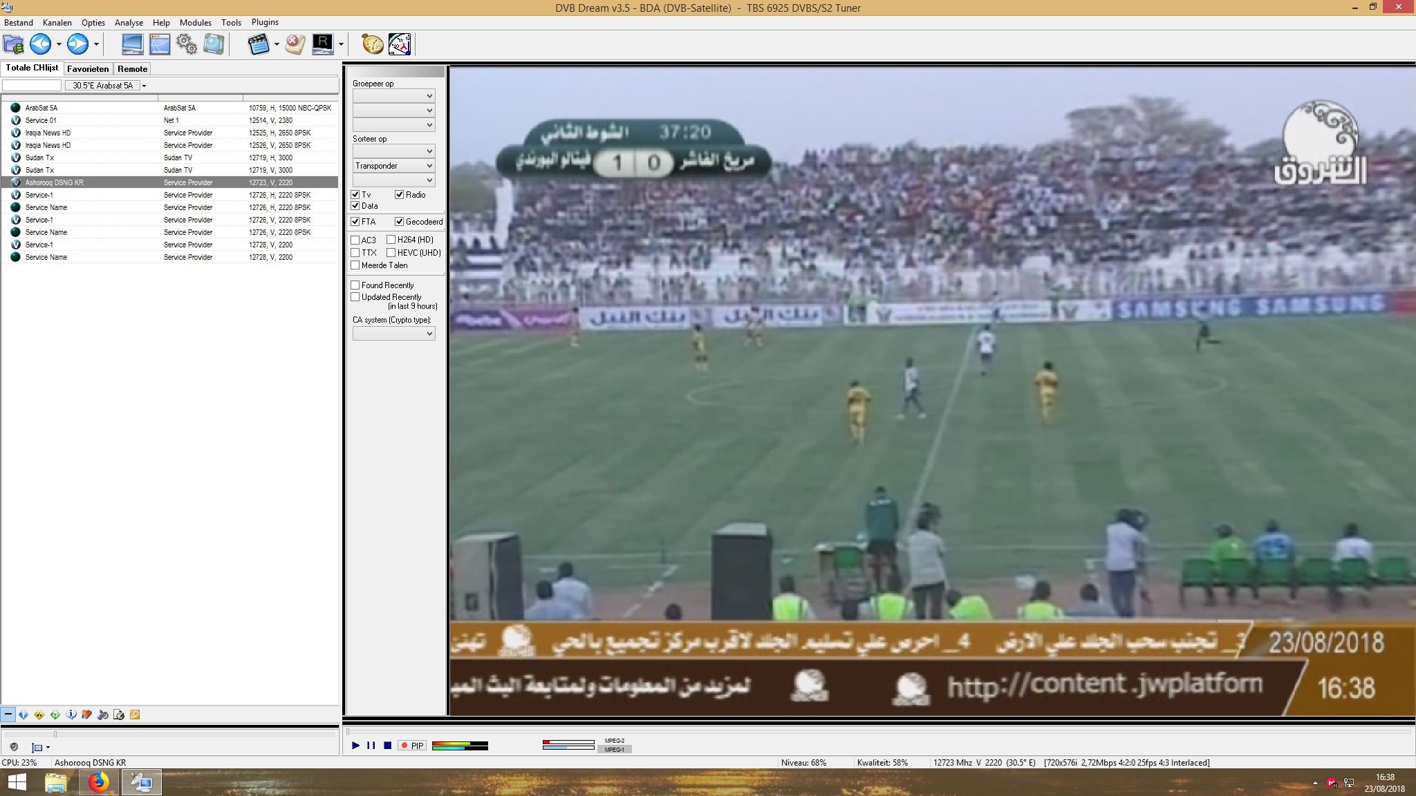

Crazy Sat Geplaatst: 23 augustus 2018 Geplaatst: 23 augustus 2018 Citaat Blijft toch moeilijk die 30,5 oost Vergroten Vandaag even op de 30,5E (Arabsat 5A) gezet , met volgende ontvangst. ERI TV2 ontvang ik niet via mijn PC kaart maar wel ( in blokken ) op de Technomate ontvanger. Ontvangst met CM 180 + een tien jaar oude MTI lnb. 1 feedhunting , a crazy hobby ! Edison OS mio 4K UHD + Octagon SF8008 4K UHD + Dr.HD F15 + Edison OS mini + Technomate TM-5402 HD M3 CI , Moteck SG2100 + Deltastar 90 cm + Invacom C120 QDF-031 Quad lnb + SkyStar HD2,TBS5927 , en TT-budget S2-1600 kaart. Channel Master 180 cm schotel + ESX241 lnb voor C-band. DVB-T2 via Oostvleteren,Egem,Mont des Cats,Bouvigny en Doornik.

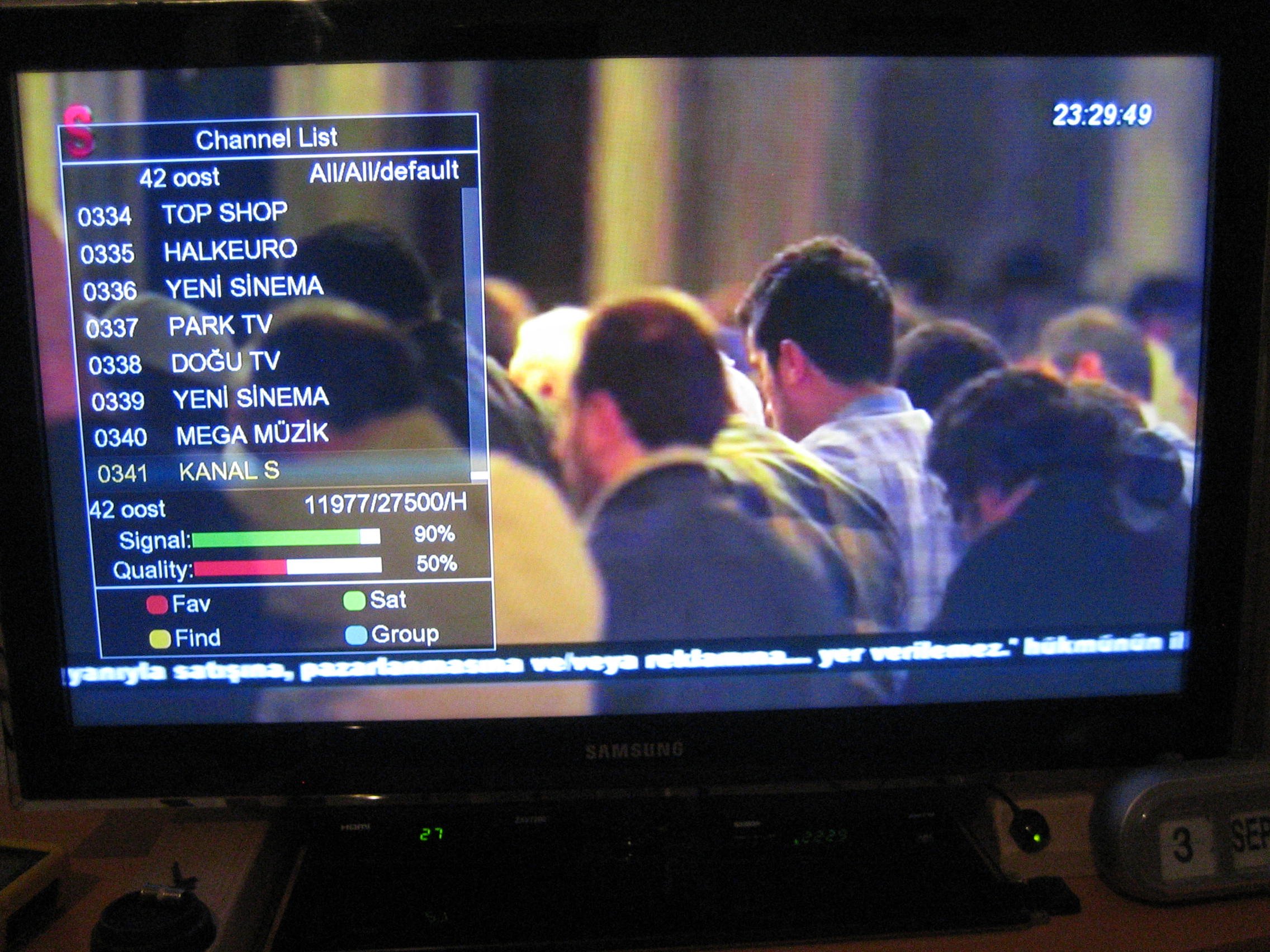

satkijker Geplaatst: 3 september 2018 Geplaatst: 3 september 2018 Momenteel op 42-oost ontvangst op 11977-H-27500 van de 4A-Turkiye Beam. 1 Van horen zeggen of zelf uitgeprobeerd?
