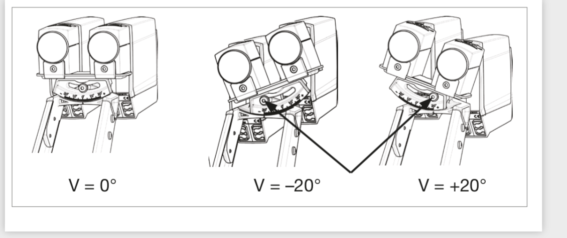

Gast patje7of9 Geplaatst: 28 oktober 2018 Geplaatst: 28 oktober 2018 Wat zou een goede schotel zijn om 9E, 13E, 19E, 23,5E & 28,2E samen te ontvangen. En geen budget schotel zoals Maximum E85 of Triax. (roest te snel en niet duurzaam)🤮 T90 is te groot om te plaatsen. Dan dacht ik aan de Gibertini SE85 met een multirail, maar de rail kan je maximum 6° schuin zetten, terwijl die voor mijn regio 12,31° schuin moet staan.(extra gaten boren?)😬 Of de cahors Big Bisat, maar zou die meer of minder signaal waarde geven dan de Gibertini SE 85? En dan heb je nog de Kathrein CAS 80 of 90 deze kan tot 20 graden schuin staan en dat met een speciale rail van ASSAT.

Sprietje Geplaatst: 28 oktober 2018 Geplaatst: 28 oktober 2018 Ik zou voor een echte multifocus schotel gaan met bijna 21° ontvangsthoek en niet voor een gewone offsetschotel met een schuine rail. Bij Gibertini kun je de rail veel schuiner zetten dan 6°. Je kunt de slobgaten naar één zijde uitvijlen en lnb-houders nemen die in hoogte verstelbaar zijn. Ik zou voor de Cahors Big Bisat gaan en dat de Eutelsat 16e als midden nemen (niet daadwerkelijk gebruiken).

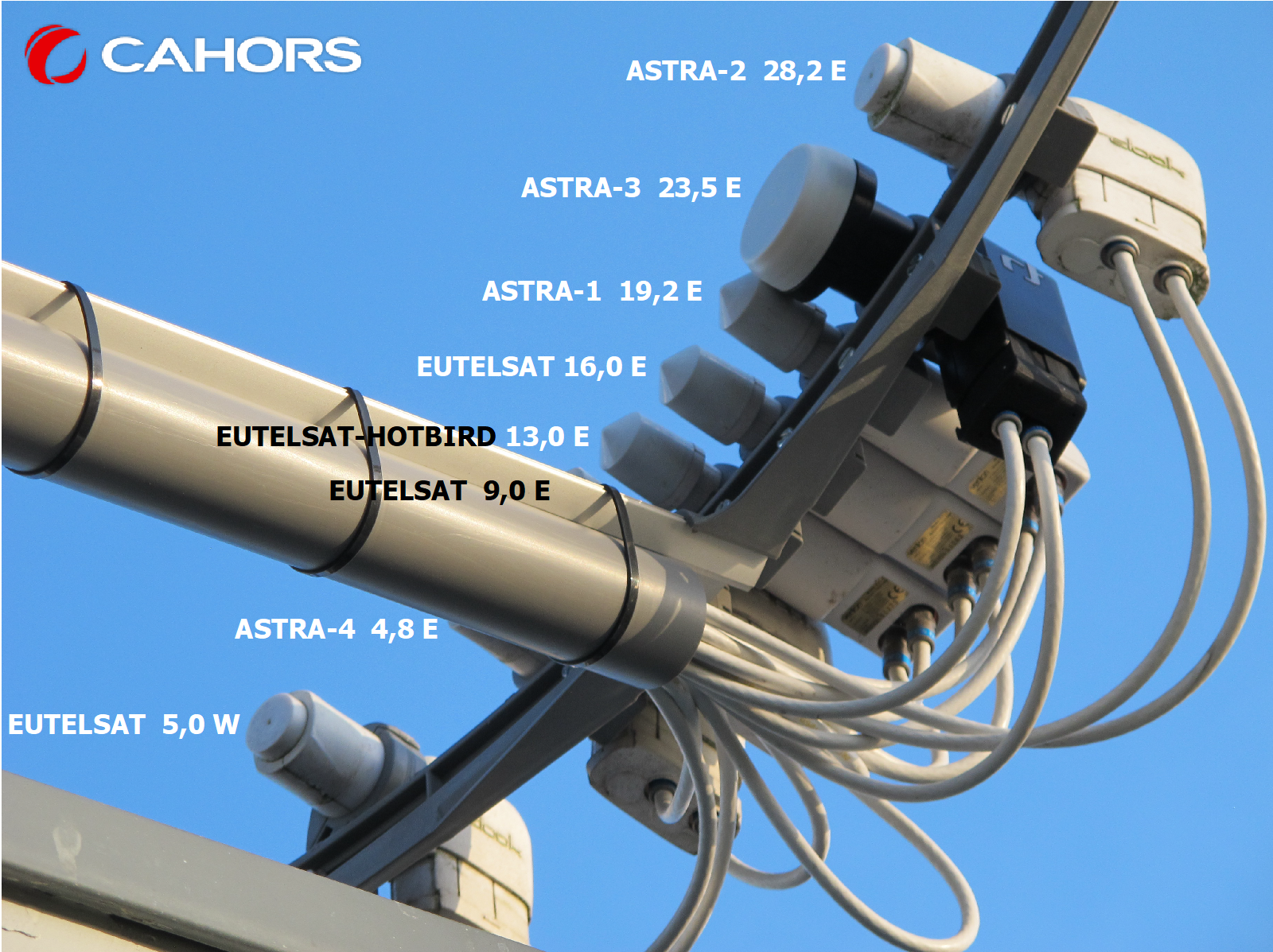

dirk044 Geplaatst: 1 februari 2019 Geplaatst: 1 februari 2019 @Patje7of9. Ik lees je vraag nu pas en reageer toch nog maar even. Ik heb de opstelling waarnaar je vraagt (Zie foto0 Ik ontvang diverse zenders op 5.0W met 12,2 dB (76%) en op de meeste Engelse kanalen 17,1 tot 17,6 (100%). Op BBC en ITV kanalen zelfs 18,1 dB (100%). Ik heb 10 jaar lang een BiSat G4 gehad en sinds juli 2018 heb ik de Big BiSat. Ik kan je deze schotel zeker aanraden als je nu na 3 maanden nog geen beslissing hebt genomen. Ik ben er erg mee in mijn nopjes. Echte aanrader. 1 CAHORS Big BiSat met Twin LNB's 5xRELOOK RE-T1EC & 3xVENTON Rocket EXL-T op 8 Satellieten: 05.0˚W / 04.8˚E / 09.0˚E / 13.0˚E / 16.0˚E / 19.2˚E / 23.5˚E / 28.2˚E PANASONIC OLED TX-65JZW984 4K UHD / VU+ SOLO-4K UHD / VANTAGE 8000-S HD Latitude: 52.2933 / Longitude: 4.9827 / AVATAR: IntelSat bij Langendorf (D) Foto 01 Sept. 2010

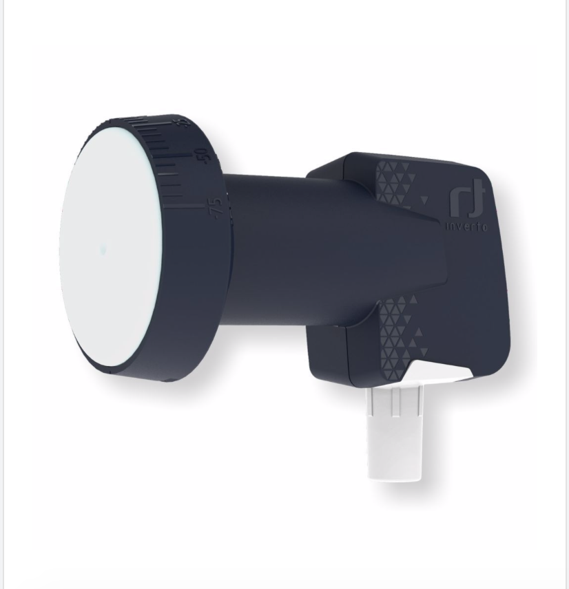

Gast patje7of9 Geplaatst: 2 februari 2019 Geplaatst: 2 februari 2019 19 uur geleden zei dirk044: @Patje7of9. Ik lees je vraag nu pas en reageer toch nog maar even. Ik heb de opstelling waarnaar je vraagt (Zie foto0 Ik ontvang diverse zenders op 5.0W met 12,2 dB (76%) en op de meeste Engelse kanalen 17,1 tot 17,6 (100%). Op BBC en ITV kanalen zelfs 18,1 dB (100%). Ik heb 10 jaar lang een BiSat G4 gehad en sinds juli 2018 heb ik de Big BiSat. Ik kan je deze schotel zeker aanraden als je nu na 3 maanden nog geen beslissing hebt genomen. Ik ben er erg mee in mijn nopjes. Echte aanrader. Ik heb de Maximum E85 met ontvangst van 28,2E tot 5W. Ik heb ook dezelfde signaalwaardes zoals u op de BBC,ITV zenders. Voor de Franse multistream zenders op 5W heb ik ook 12db, maar vanaf als het regent heb ik totaal geen signaal meer op deze zenders. Ik zou dat probleem kunnen oplossen met de nieuwe LNB van Inverto die heeft een bredere kop dan andere LNB'S.
