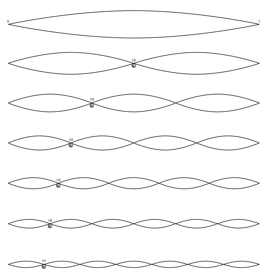

Harmonische lopen alleen naar boven op, niet omlaag.
grondfrequentie, 1e harmonische, 2e harmonische enz.
Ik ga je toch even een heel klein beetje corrigeren.. Alvast mijn nederige excuses hiervoor, maar de grondfrequentie is de 1e harmonische.
De tweede harmonische is de frequentie x2, dus in dit geval 1600Mc

33 minuten geleden zei Sprietje:
Lees Wikipedia er maar eens op na: https://nl.wikipedia.org/wiki/Harmonische
Citaat
Een harmonische is de term waarmee in signaalanalyse gehele veelvouden van een frequentiecomponent (grondtoon) worden aangeduid. Ieder strikt periodiek geluidssignaal bestaat uit een grondtoon en eventueel een aantal boventonen (het geluidsspectrum is dus een puntspectrum), waarbij alle frequenties een geheel veelvoud zijn van die van de grondtoon. De grondtoon wordt de 1e harmonische genoemd en bepaalt wat de frequentie van de gehele toon is. De frequentie van de tweede harmonische (eerste boventoon) is 2 keer zo groot als die van de grondtoon en die van de derde harmonische is 3 keer zo groot als de grondtoon, etc.
Gedaan..... ;)
"Een leven dat niet kritisch naar zichzelf kijkt, is het niet waard om geleefd te worden."
Dit staat er ook:
Een harmonische is een frequentie die een geheel veelvoud is van de grondfrequentie. De grondfrequentie is de laagste (eigen)frequentie die een systeem van nature vertoont.
Een eigenfrequentie van een systeem is een frequentie die dat systeem van nature kan vertonen. Als een systeem slechts in één frequentie kan bewegen, slechts één eigenfrequentie heeft, zoals een slinger, doet dat systeem dat in de grondfrequentie. Als een systeem meerdere eigenfrequenties heeft, zoals een opgespannen snaar, dan zijn de hogere frequenties de harmonischen van de laagste eigenfrequentie. De laagste frequentie wordt afhankelijk van het vakgebied onder andere "fundamentele frequentie", "basisfrequentie" of "grondtoon" genoemd. De overige harmonischen noemt men reine boventonen.
aangepast door Sprietje
Moeilijk he? Toegeven dat je je vergist hebt... 😂
De grondtoon is tevens ook de eerste harmonische. Een verdubbeling van de grondtoon is de tweede harmonische.
Enfin... de uitleg is duidelijk voor de topicstarter.
