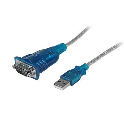

Als je PC of laptop niet beschikt over een RS-232 verbinding , welke USB2Serial bridge kies je dan het best ? Er zijn diverse modellen maar welk er is er het meest efficiënt.
Werkt deze converter ook ?

Als ze alle pins intern bedraad hebben gaat dat prima werken. Uiteraard dien je wel een driver te installeren voor je geïnstalleerde OS..
