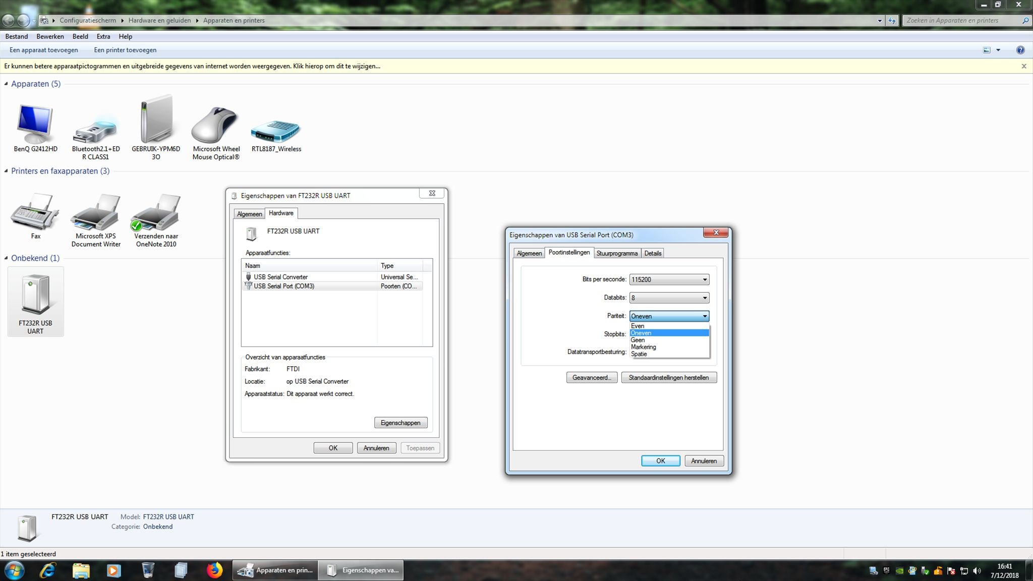

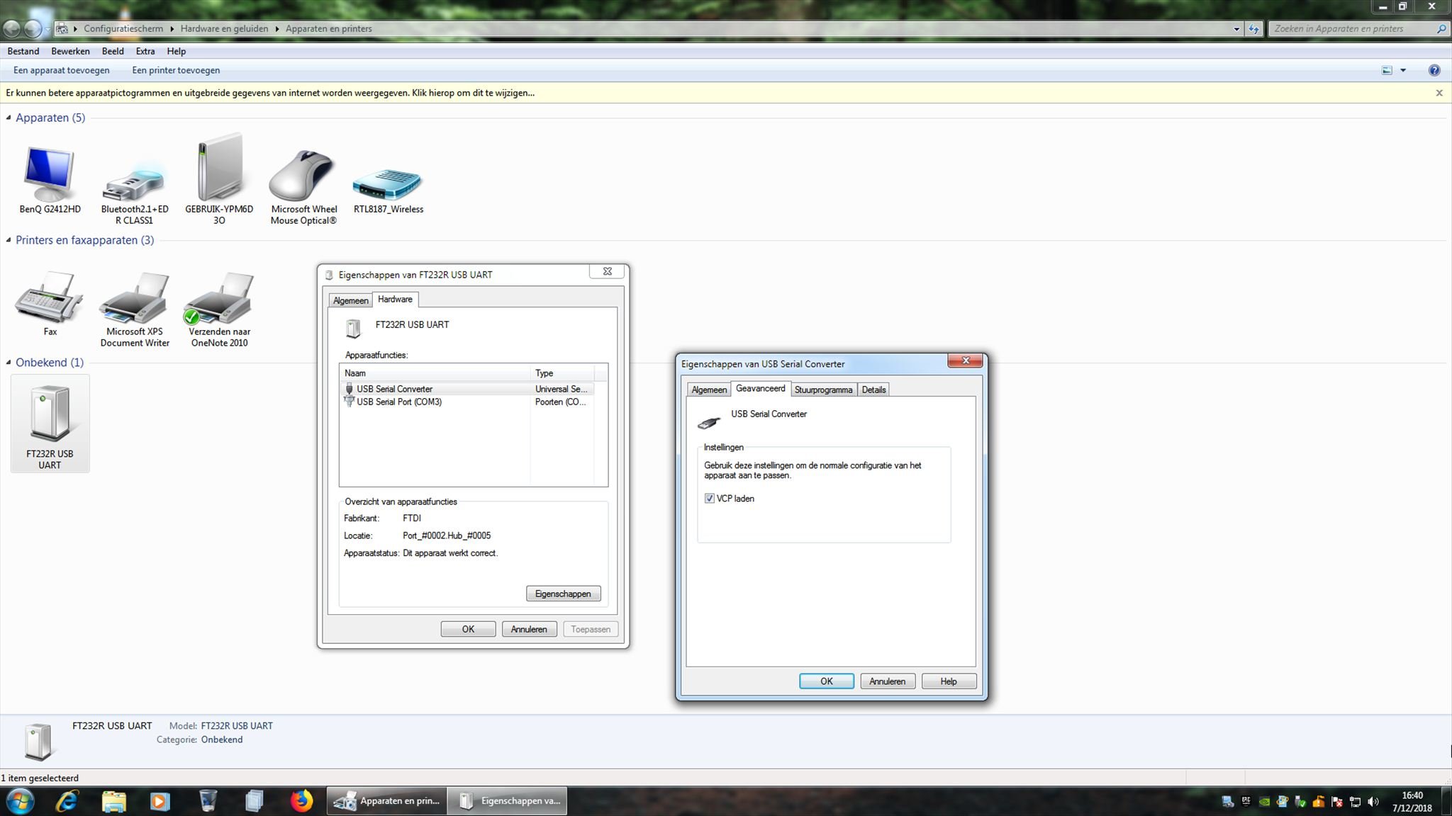

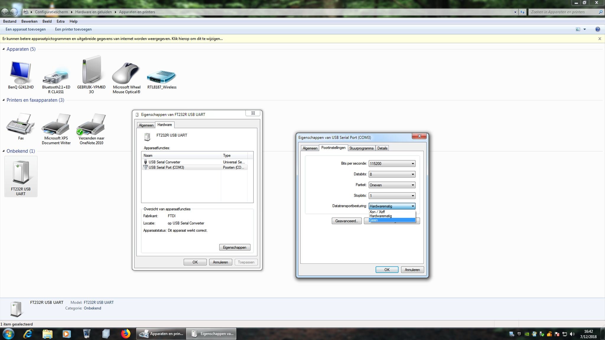

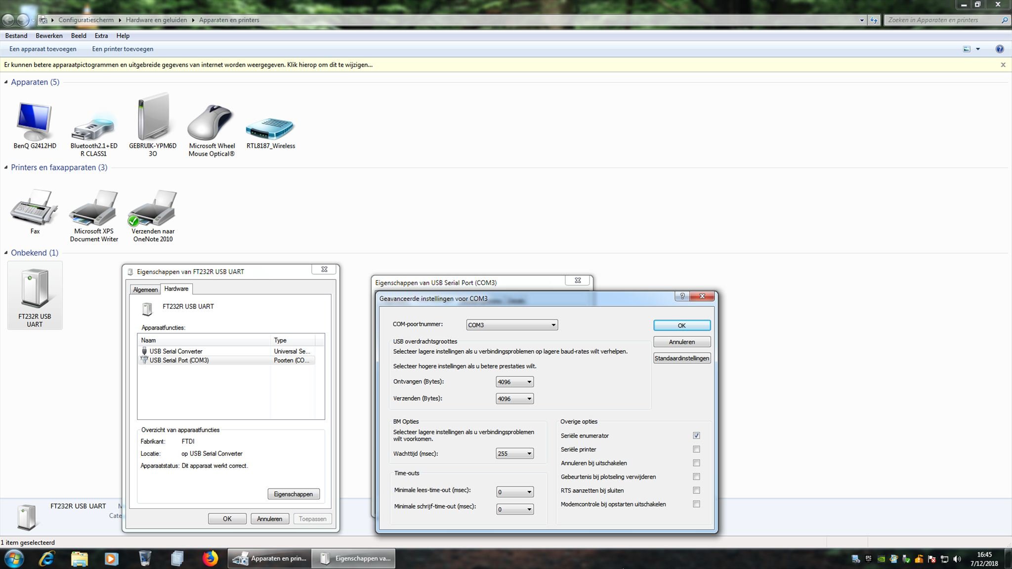

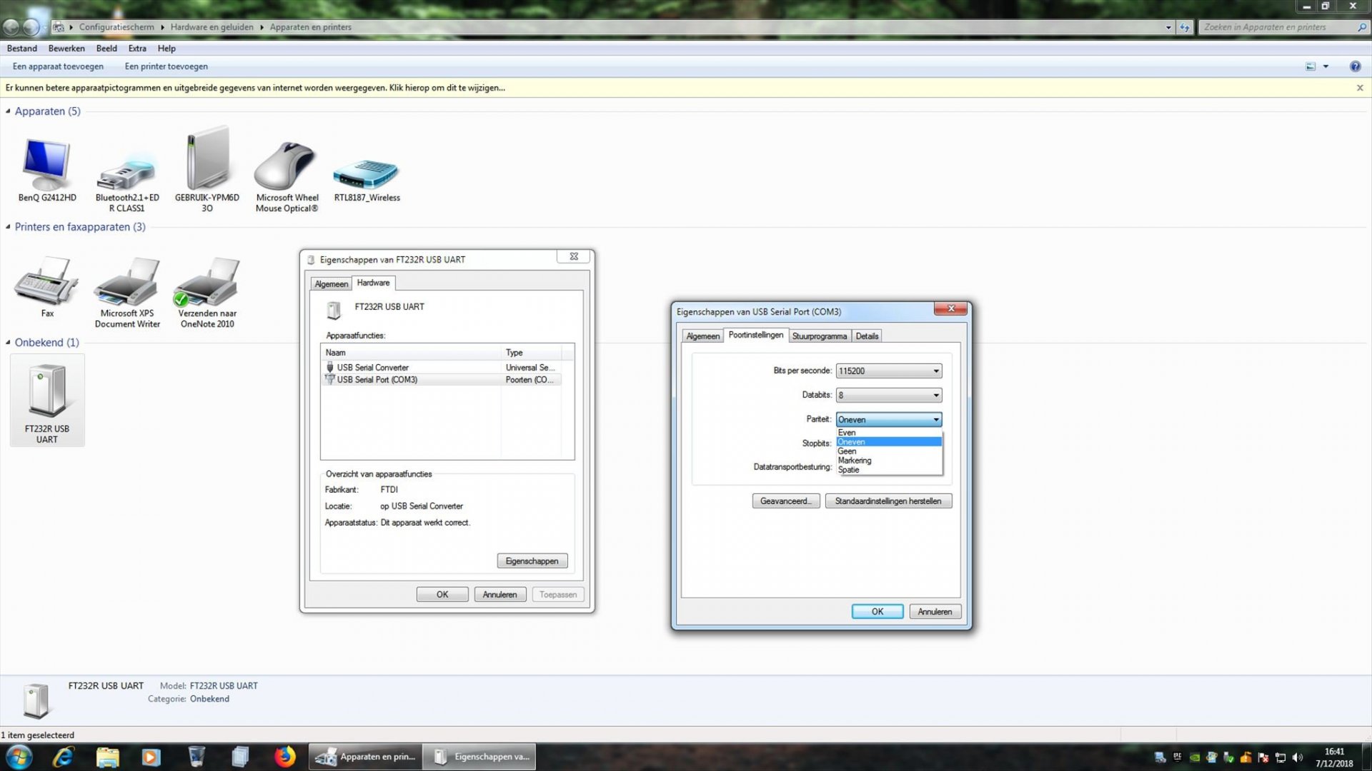

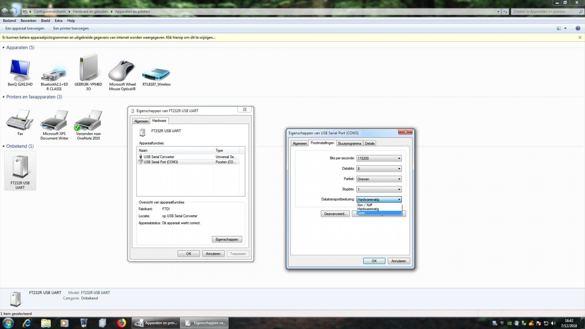

Hier ook een probleem met een DM800 HD . Voor alle zekerheid is aangekocht in Duitsland en is zeker origineel. Nu heb ik een verkeerde image geflasht  ( waarschijnlijk voor een clone en zit ik nu met een dik probleem , box start niet meer op en blijft hangen bij NO-CA  en is bijgevolg niet meer toegankelijk via het netwerk.
Ik heb een USB2Serial bridge (volledig bedraad) , bij gebrek aan een RS-232 verbinding op mijn PC's en deze is geïnstalleerd met de drivers. Nu mijn vraag aan Mimisiku , hoe stel ik deze juist in bij eigenschappen ? Ik slaag er niet om met verschillende versies van Dreamup verbinding te maken. Kan je even wat advies meegeven . Ik geef je enkele screenshots mee van de instellingen die ik ter beschikking heb.
aangepast door Crazy Sat
feedhunting , a crazy hobby !
De poort (in dit geval COM3) instellen op 115200,n,8,1. De 'n, staat voor 'Geen' parity.. De Hardware Flow Control op RTS/CTS... Wellicht de PC hierna even herstarten... Na opstarten zou DreamUp moeten reageren op COM3... Uiteraard voor het opstarten van DreamUp zorgen dat de DM800 volledig uit is!! Zorg ervoor dat je het originele firmwarebestand bij Dream vandaan haalt (ook al is het sterk verouderd). Hierin staat namelijk óók de SSL die hoogstwaarschijnlijk door je flashactie is veranderd.... De laatste voor de DM800HD-PVR is SSL #84 voor de DM800se V1 is deze #88 of #89... Let dus goed op welke box je daadwerkelijk bezit..
