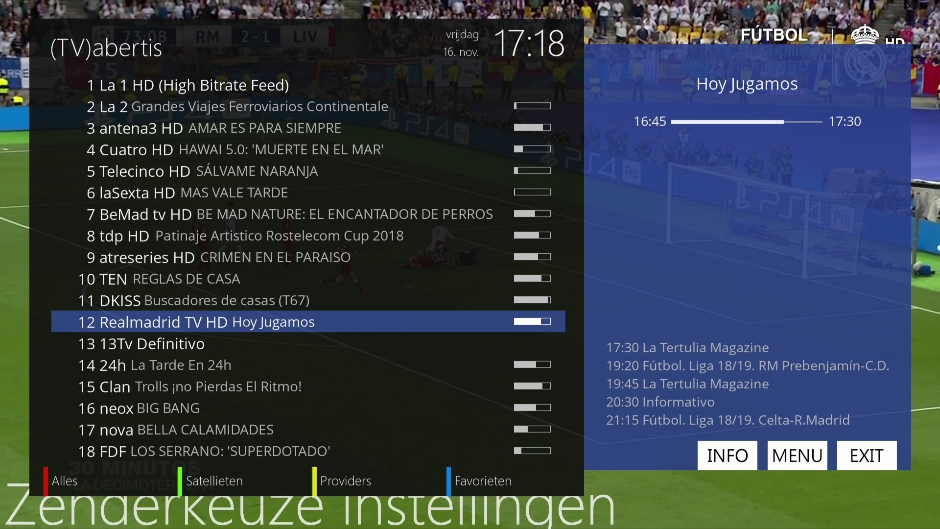

Op ‎7‎-‎11‎-‎2018 om 21:58 zei Plepkeshenkie:

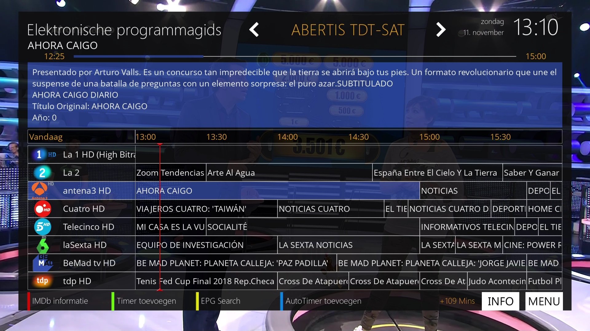

Satmaat wil je bij gelegenheid het Albertis verhaal ook nog delen.

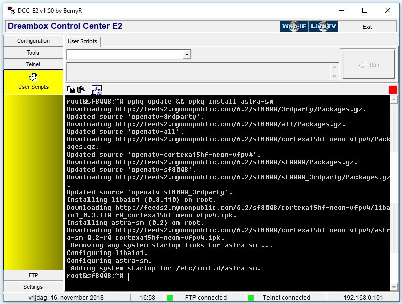

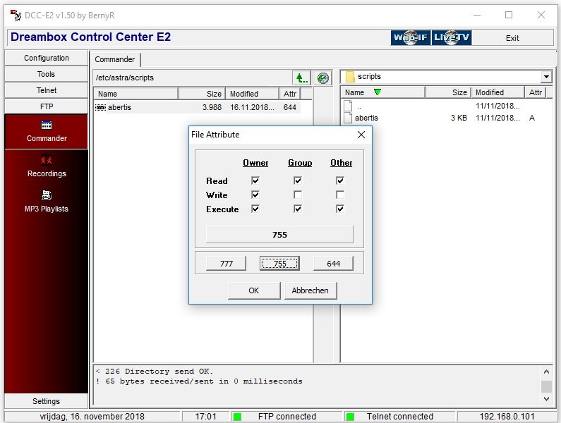

momenteel geen tijd, begin eerst met "astra-sm" op de box te installeren.
opkg update && opkg install astra-sm
In bijlage de bestanden:   sf8008-Abertis+zeonbud.zip  uitpakken en in de juiste map plaatsen.
Eveneens een settingslijst toegevoegd, kan met dreamboxedit naar de eigen lijst  overgezet worden.
(biss sleutels zijn op het net te vinden)
1.jpg.e25b22f2e624e55000f4e9b82493d0e3.jpg2.jpg.737e26c13a169b64a31ff03d00e76dca.jpg3.jpg.ebdc2e7111596cd636189d6fa57cdbd0.jpg4.jpg.63c86e5fc85de96b065aeb1c0e05c919.jpg

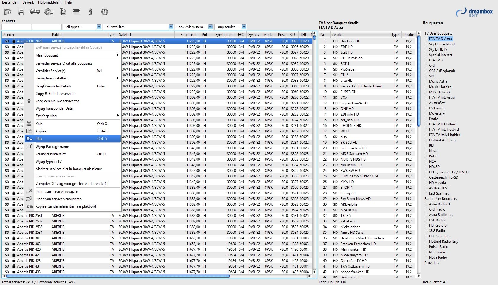

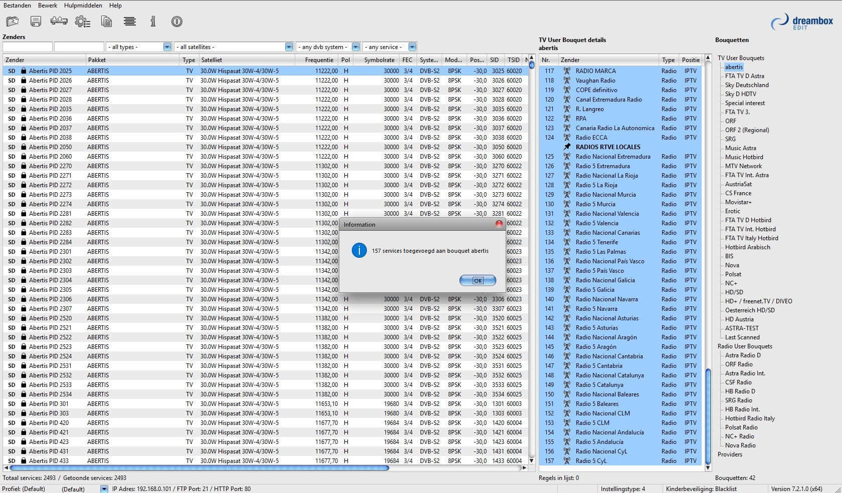

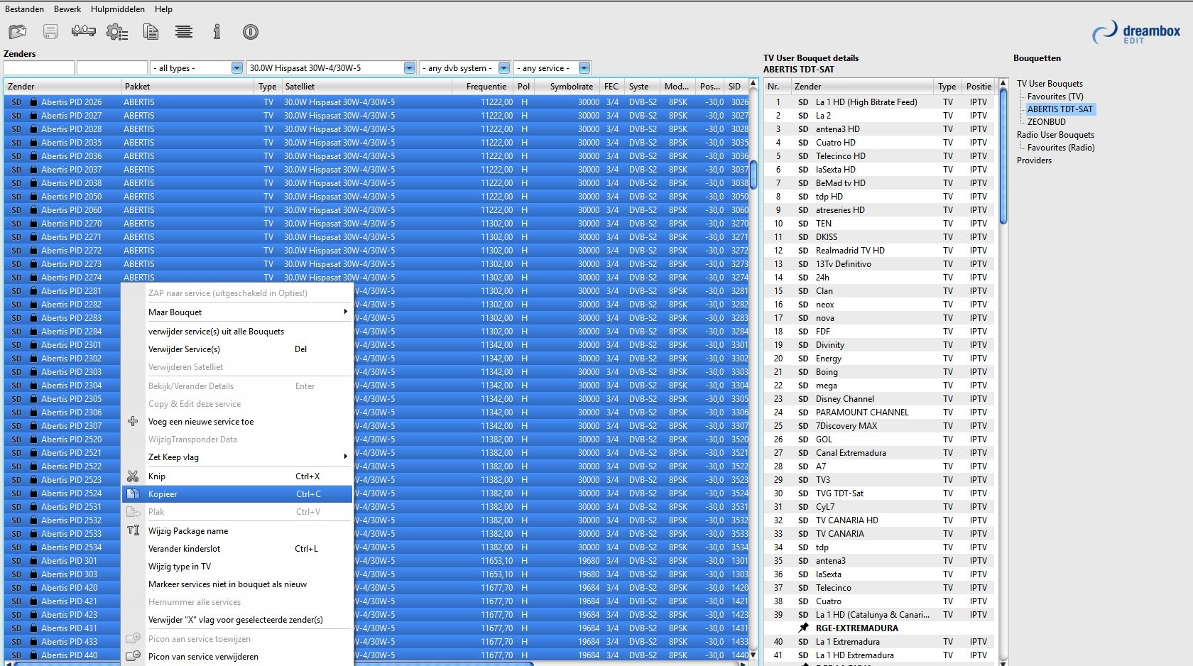

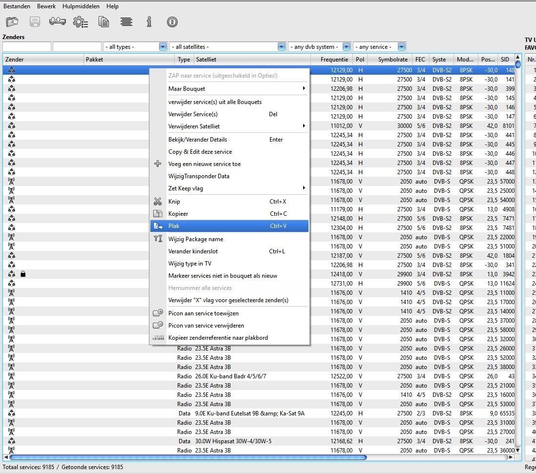

rechten 755 (astra-sm, abertis, astra, t2mi_decap)
abertis zenderlijst met dreamboxEDIT bewerken
Abertis PIDs kopïeren uit deze zenderlijst (zie vorige bijlage)
dan plakken in eigen zenderlijst
ook nog het abertis bouquet met de interne lokale streams kopiëren en plakken in eigen zenderlijst bouquet
(bouquets kopiëren kan op verschillende manieren)

Hallo satmaat.
Ik heb bovenstaande uitgevoerd op een schone flash van open atv 6.2 en de bestanden van jou 1 op1 overgezet en  rechten goed gezet. Nu is het zo dat ik volgens mij een heel eind ben maar heb nog geen beeld. Volgens mij zit dat in het  astra config bestand.
Heb je daar nog een aanwijzing voor. Alvast bedankt

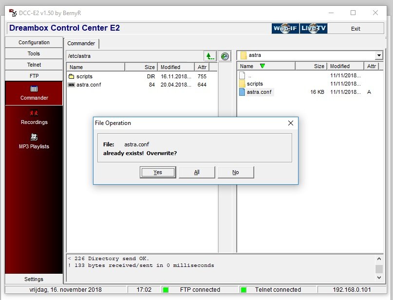

Dan doe je iets niet correct. In astra.conf staat alles goed.
Ik heb het voor de zekerheid nogmaals getest met een verse image installatie op de SF8008:
- openATV 6.2 geïnstalleerd
- oscam met emu op de box geplaats en alles goed ingesteld
- astra-sm geïnstalleerd met telnet command: opkg update && opkg install astra-sm
- van de bijlage uit mijn vorig bericht, volgende 2 bestandjes op de box gezet:
      abertis geplaatst in /etc/astra/scripts  (rechten 755)
      astra.conf vervangen in /etc/astra
- zenderlijst van de box ingelezen met 'dreamboxEDIT 7.2.1.0'
     en abertis PID's toegevoegd aan de satelliet lijst. En de zenders/streams toegevoegd aan een boeket (alles zoals eerder beschreven, met de zenderlijst uit vorige bijlage)
- aangepaste zenderlijst bewaard en terug op de box gezet
- na dit alles de box volledig opnieuw gestart
- afgestemd op 30°W, gezapt naar de abertis zenders en alles werkt
openATV 6.2 op de SF8008 gezet
abertis en astra.conf uit vorige bijlage op de juiste locatie geplaatst
Abertis gegevens uit zenderlijst vorige bijlage gekopiëerd naar eigen lijst. Aangepaste lijst bewaard en op de box gezet.
Abertis PID's aan alle satellieten toegevoegd (kopiëren uit de zenderlijst bijlage en plakken in all satellites van eigen zenderlijst)
 en de abertis zenders/streams kopïeren uit zenderlijst bijlage en plakken in eigen zenderlijst bouquet
box volledig opnieuw opgestart,

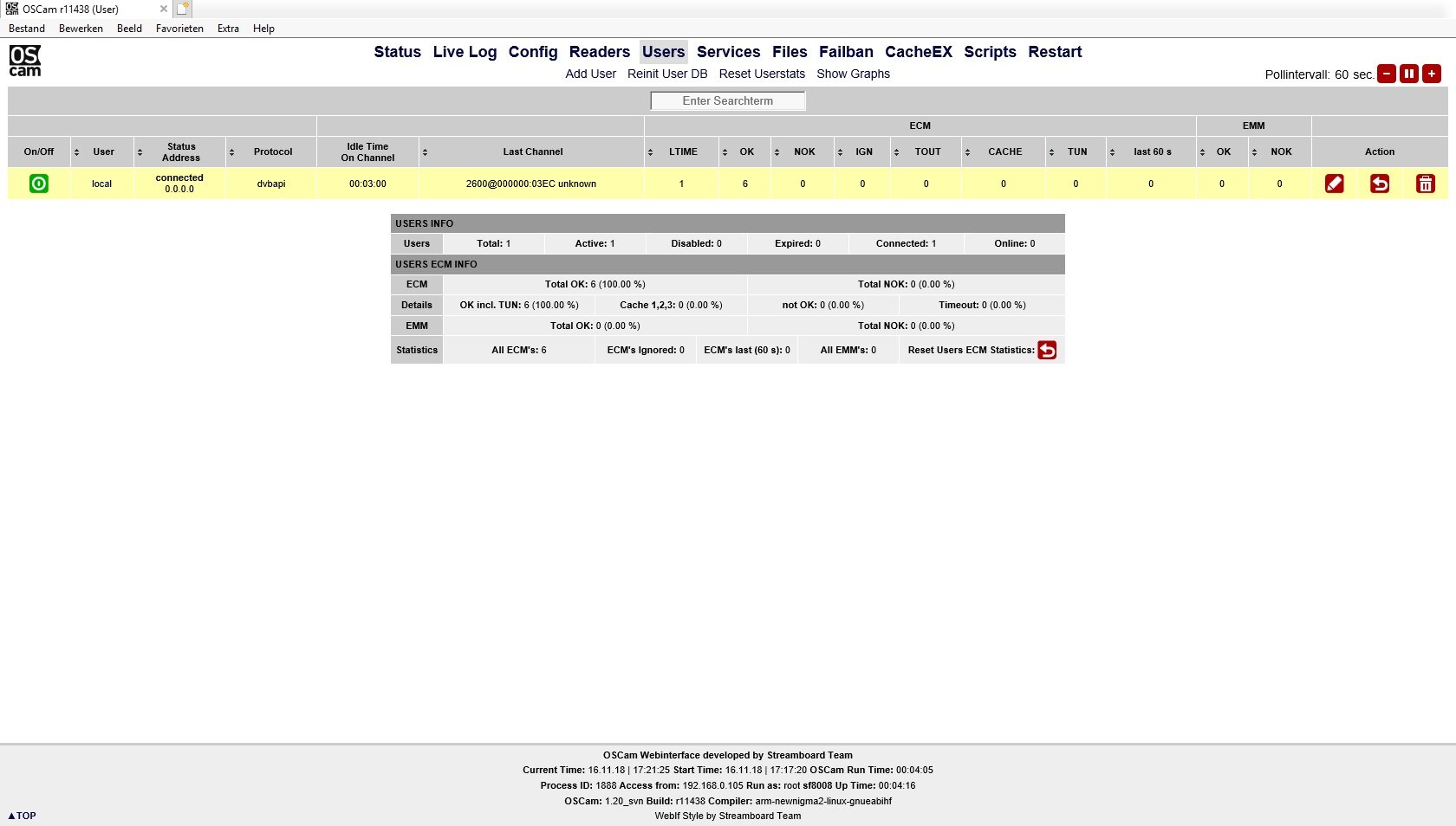

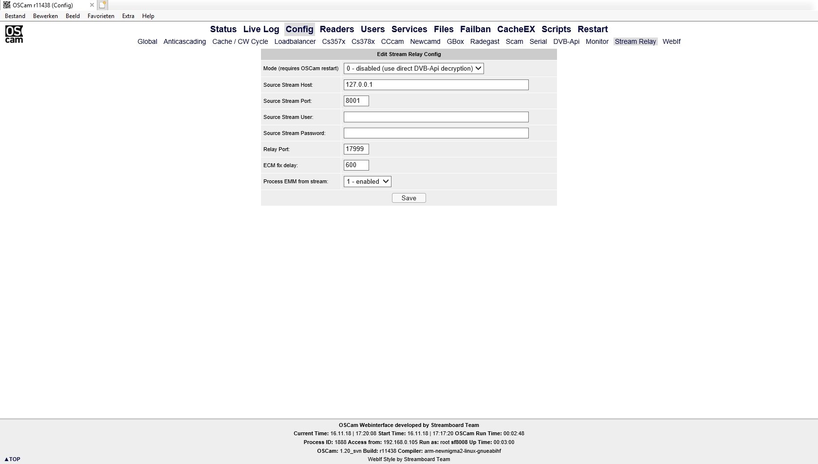

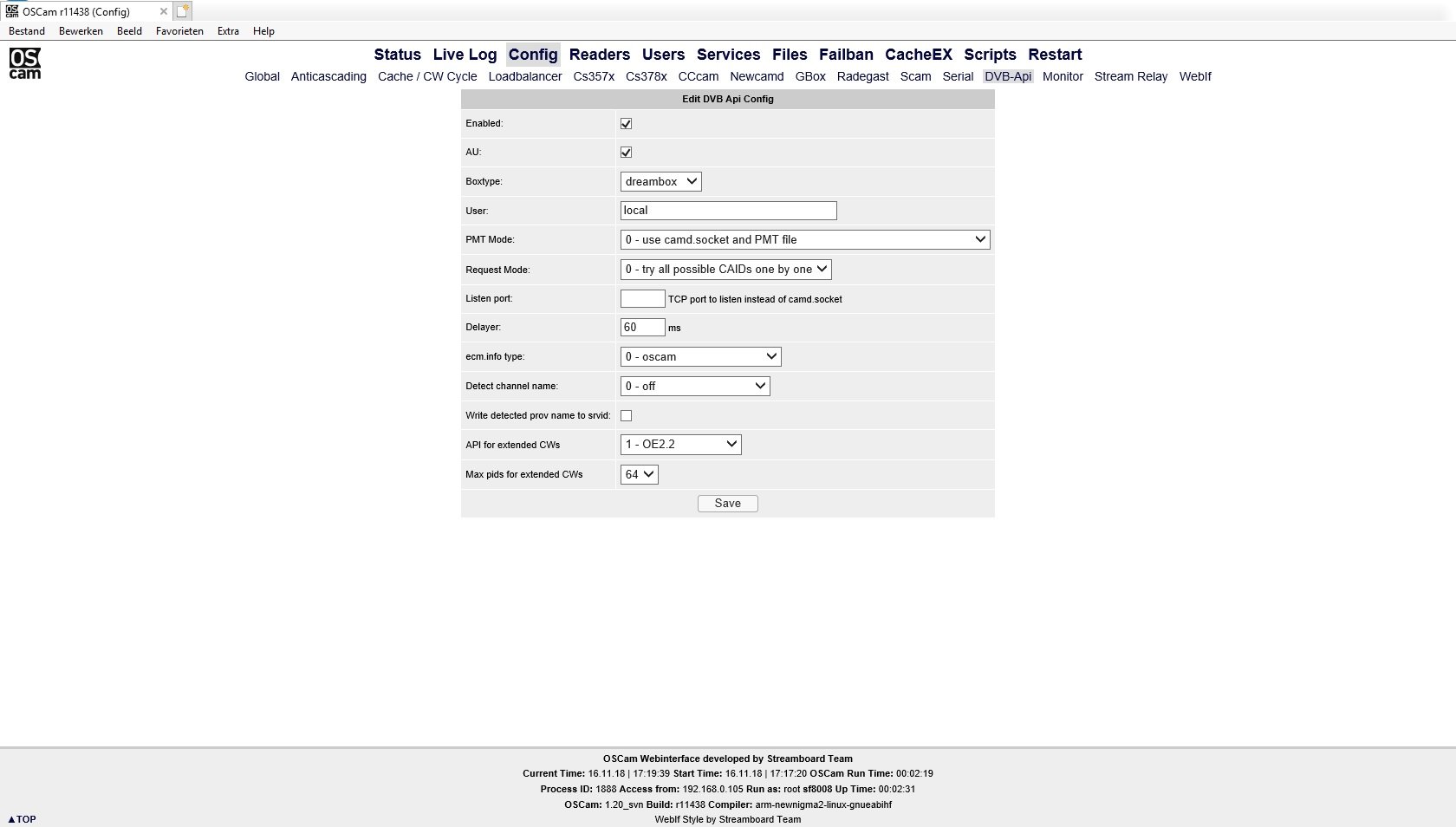

oscam instellingen op SF8008:
- zenders openen met oscam emu en de goede biss sleutels
- oscam instelling staat op OE2.2 en gebruik géén stream relay
Link naar reactie
Delen op andere sites

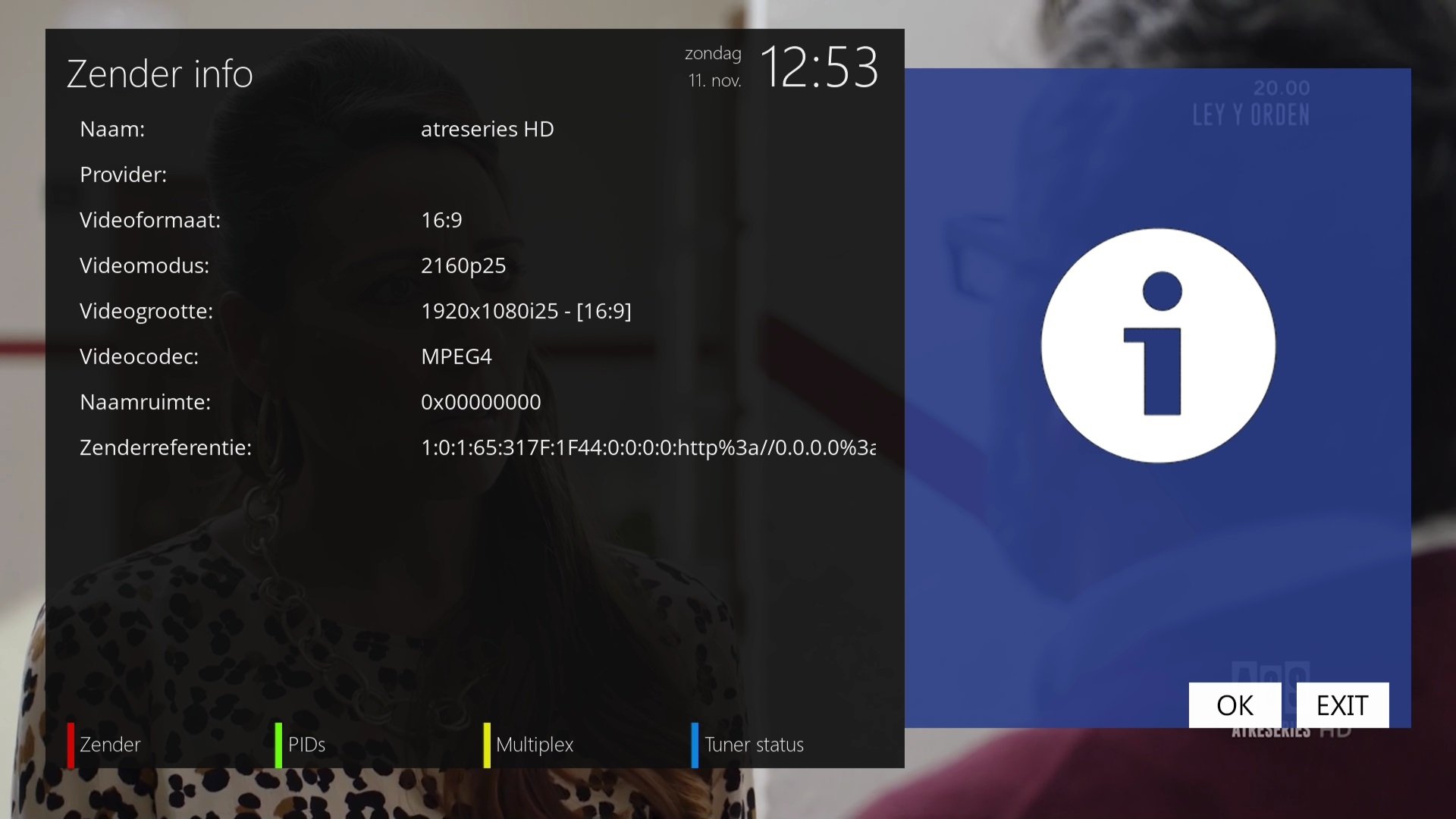

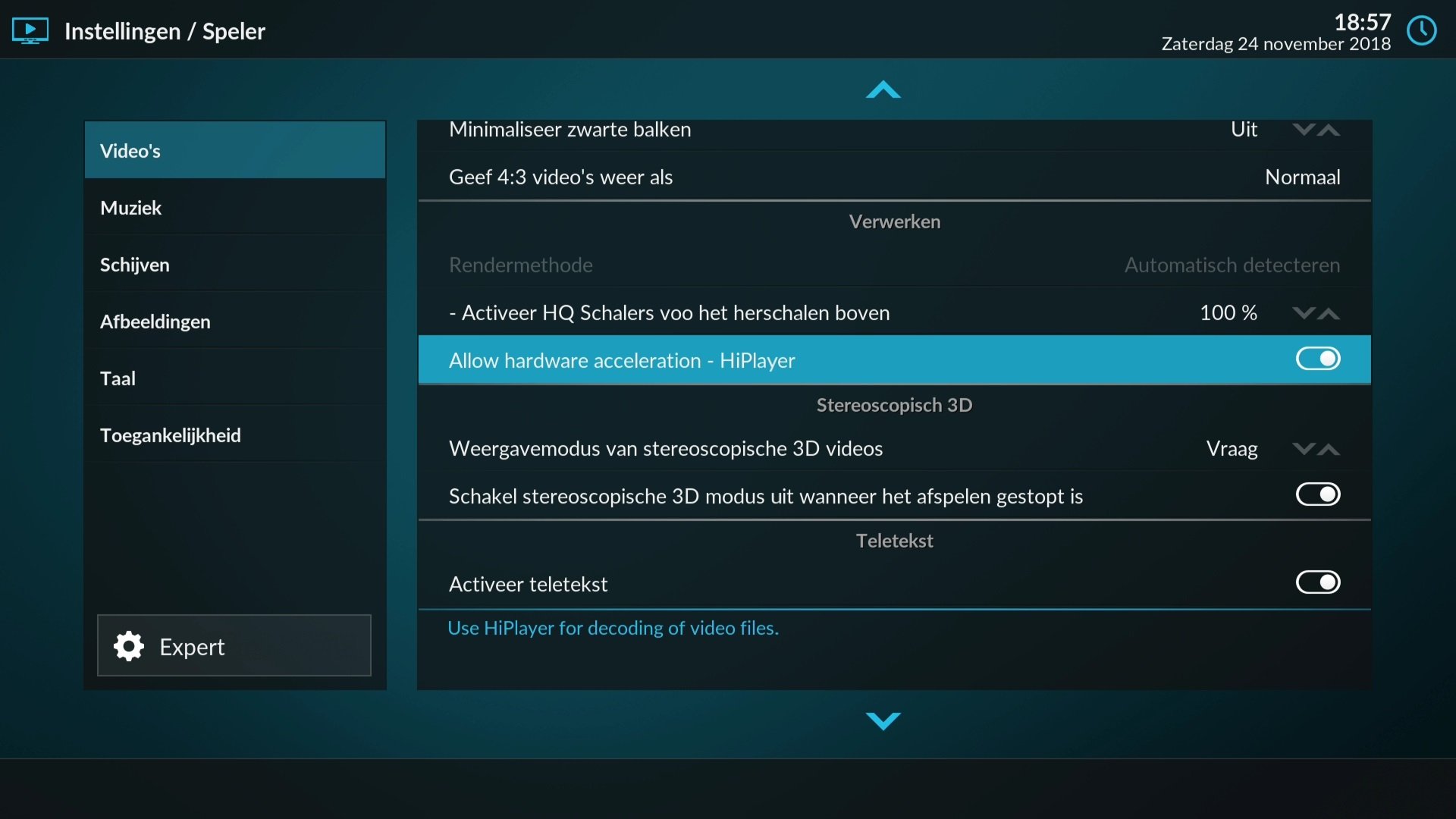

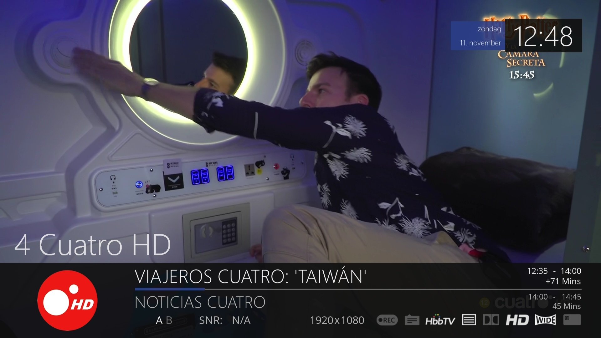

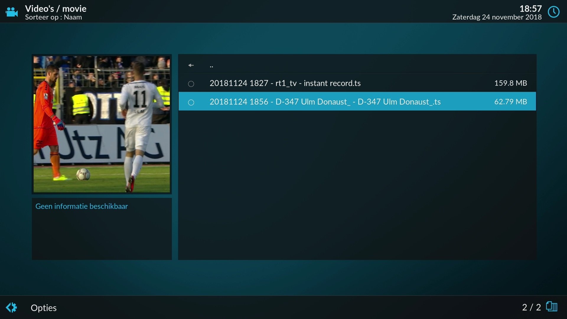

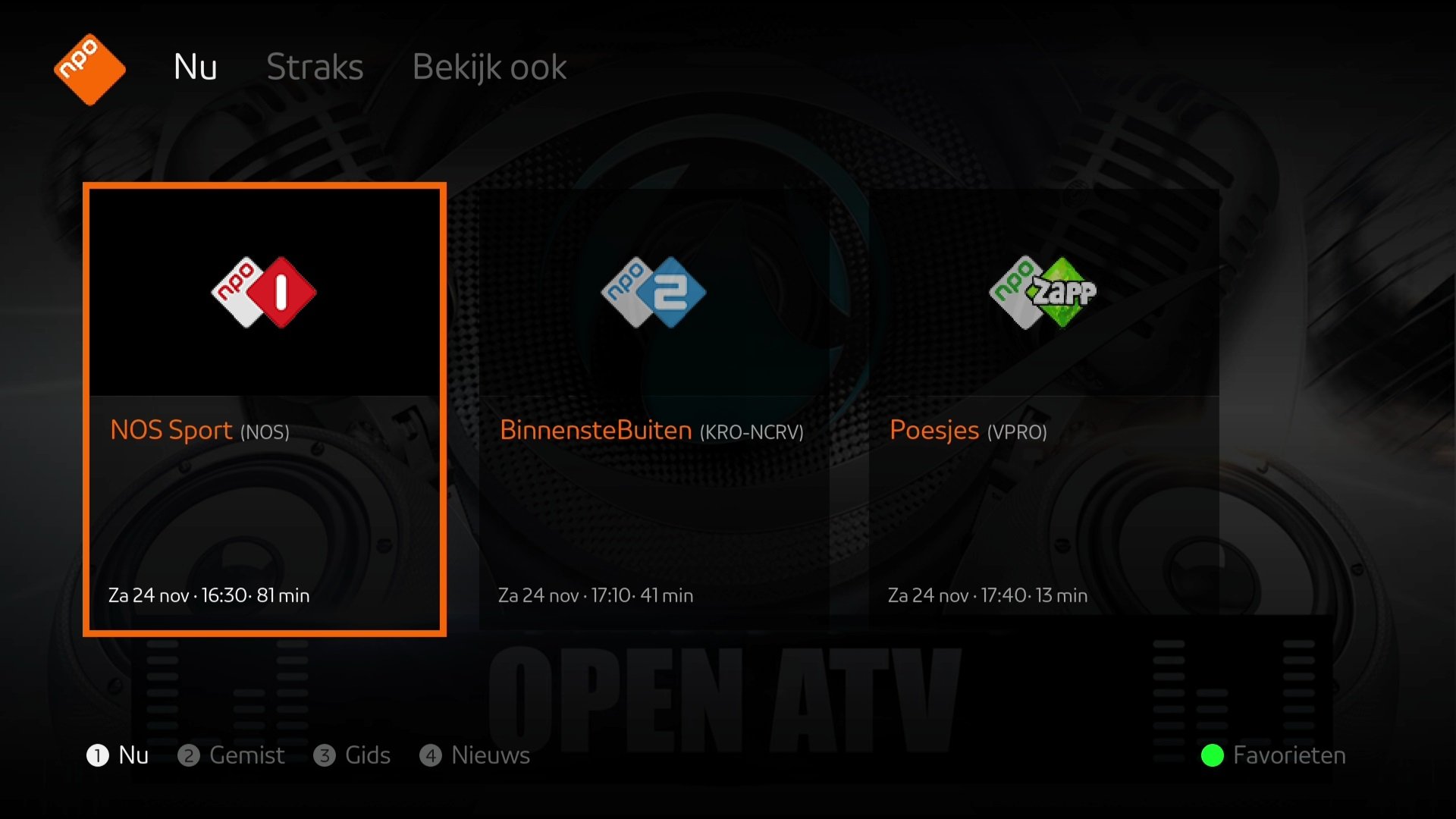

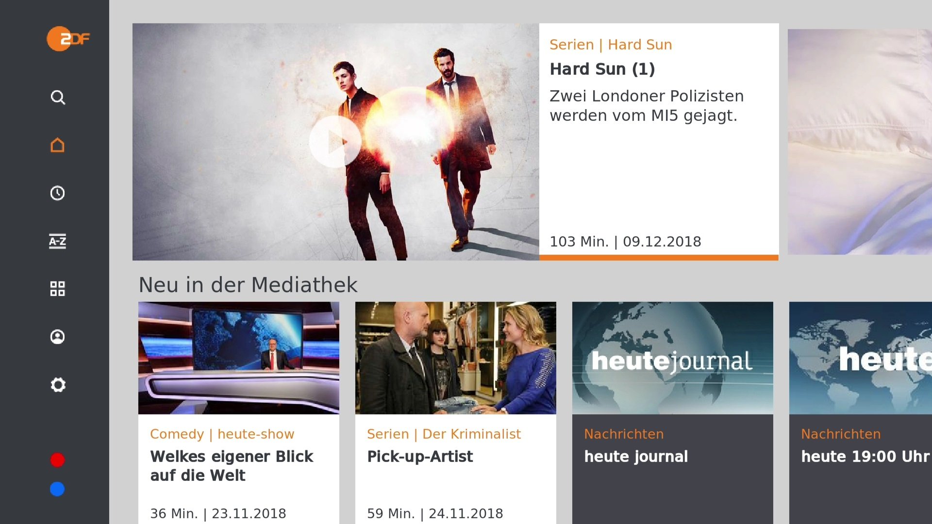

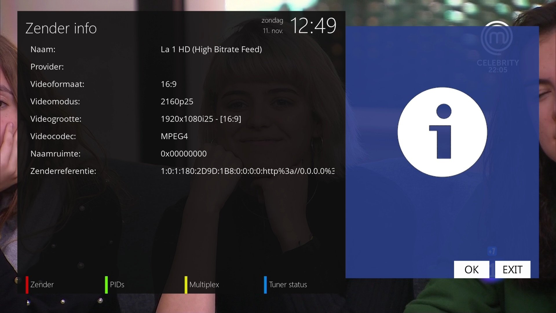

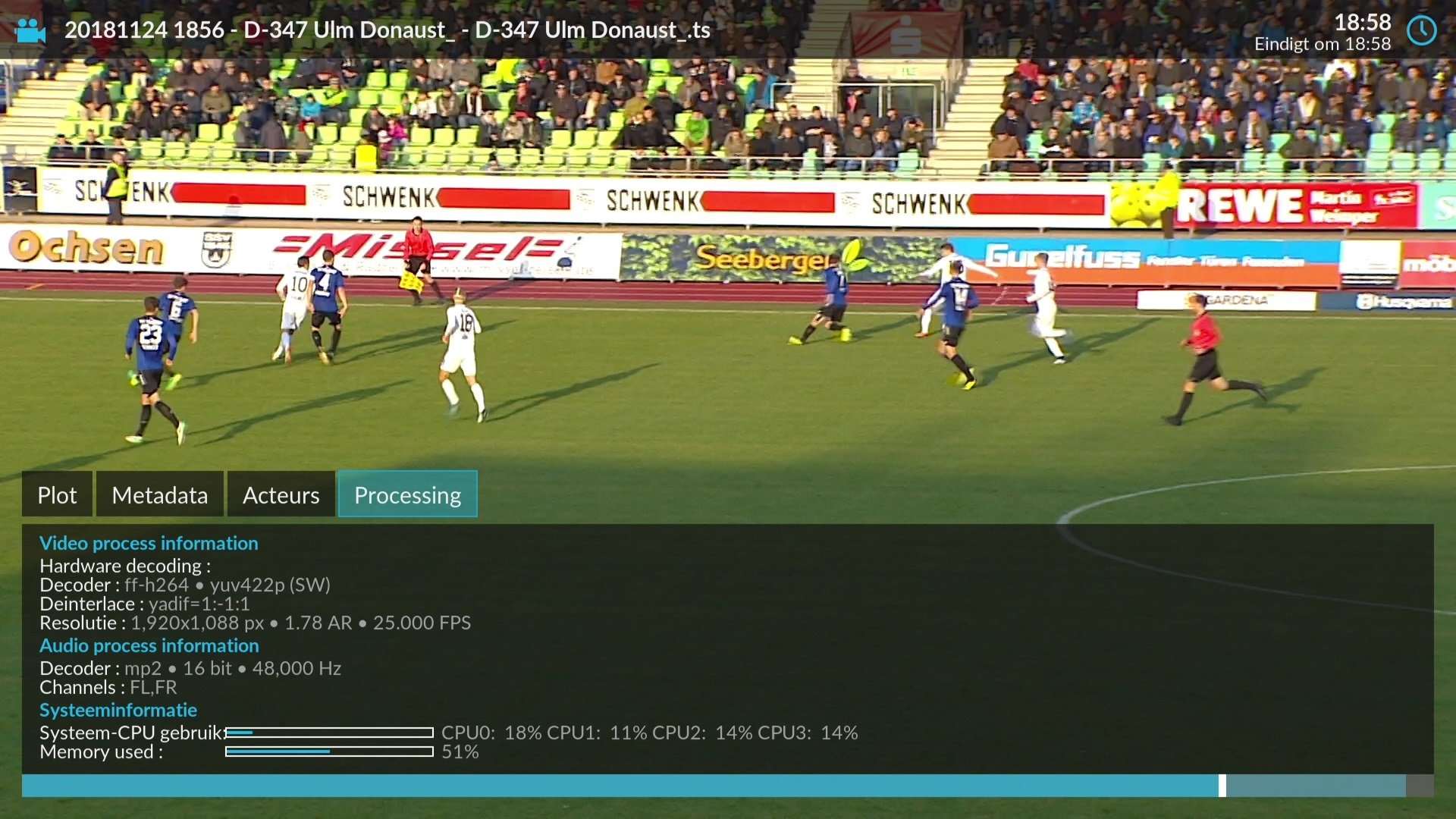

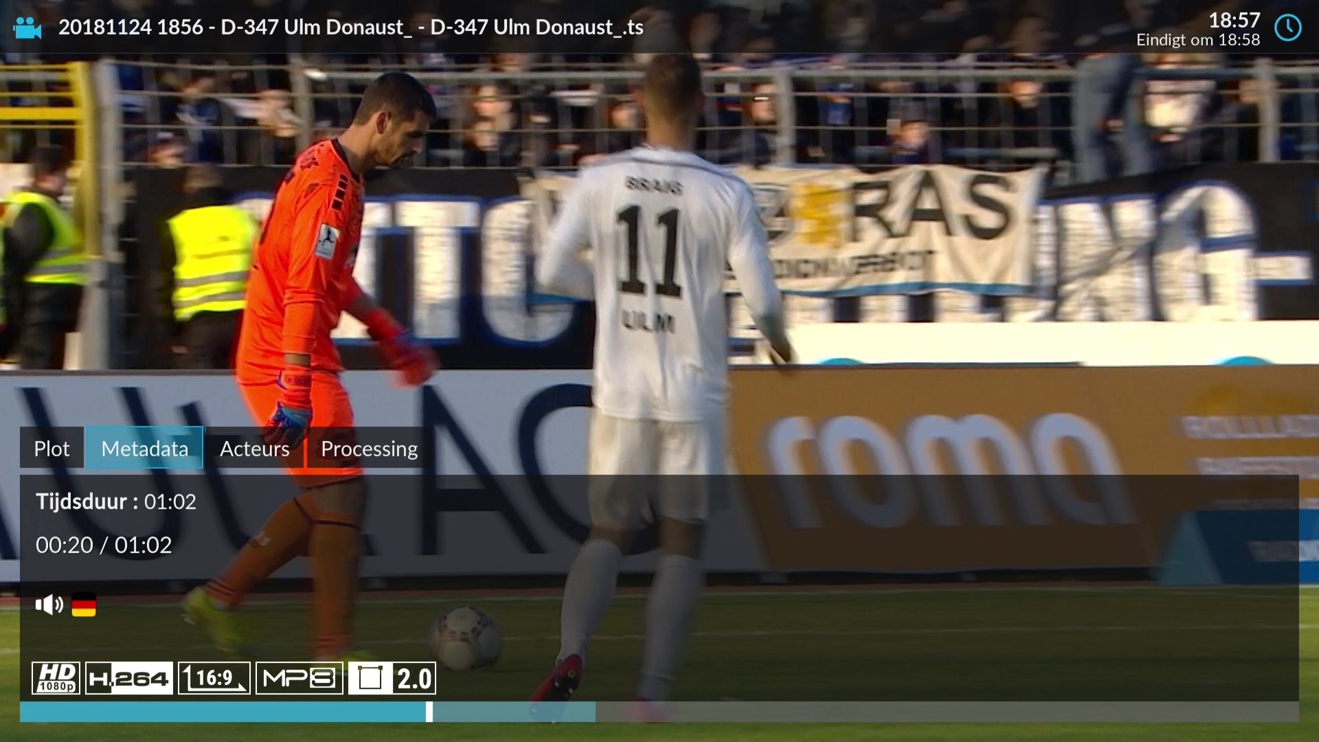

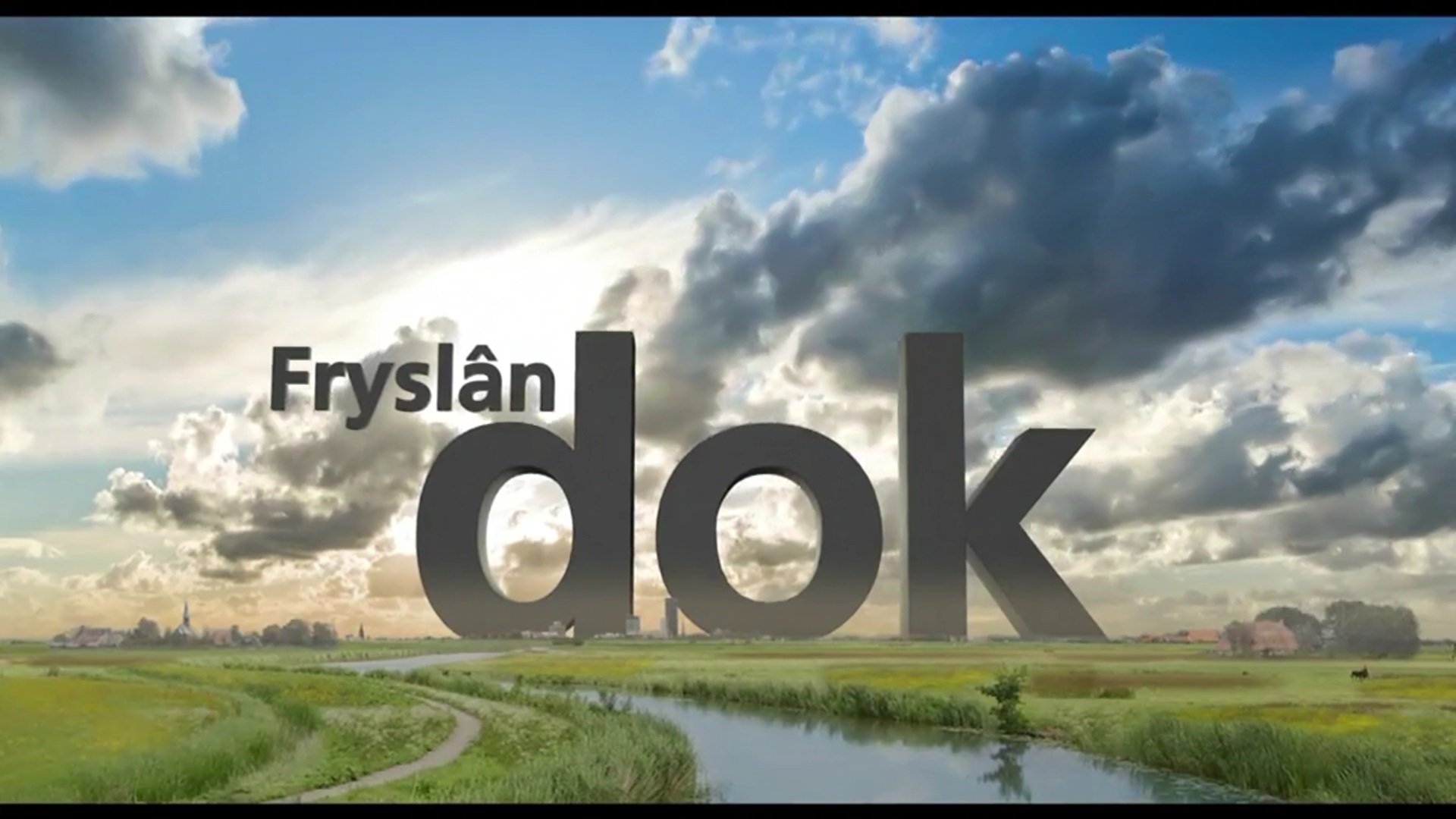

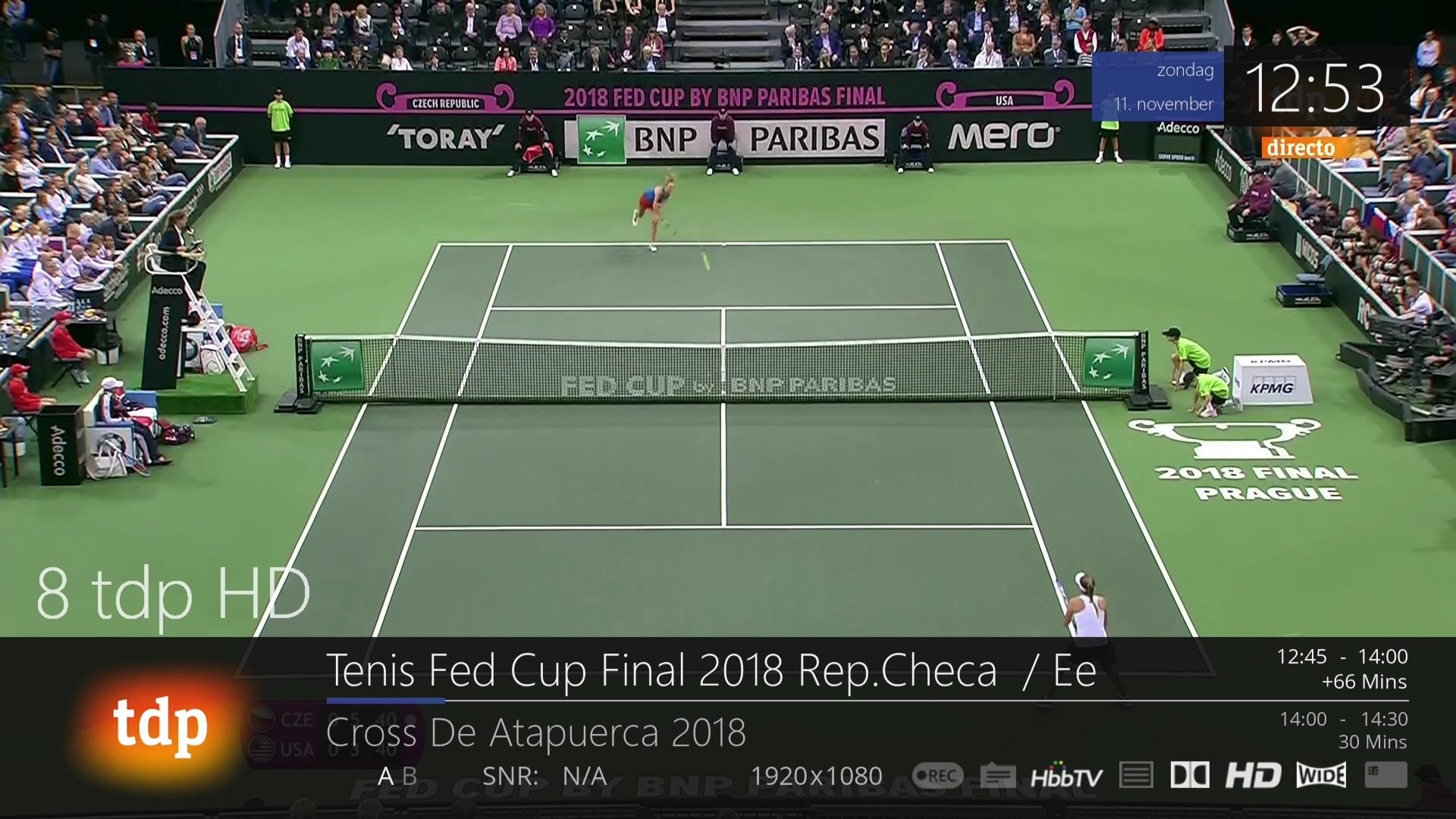

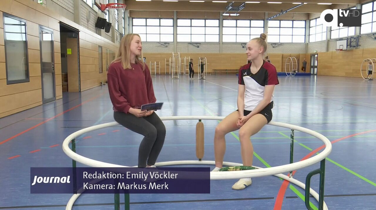

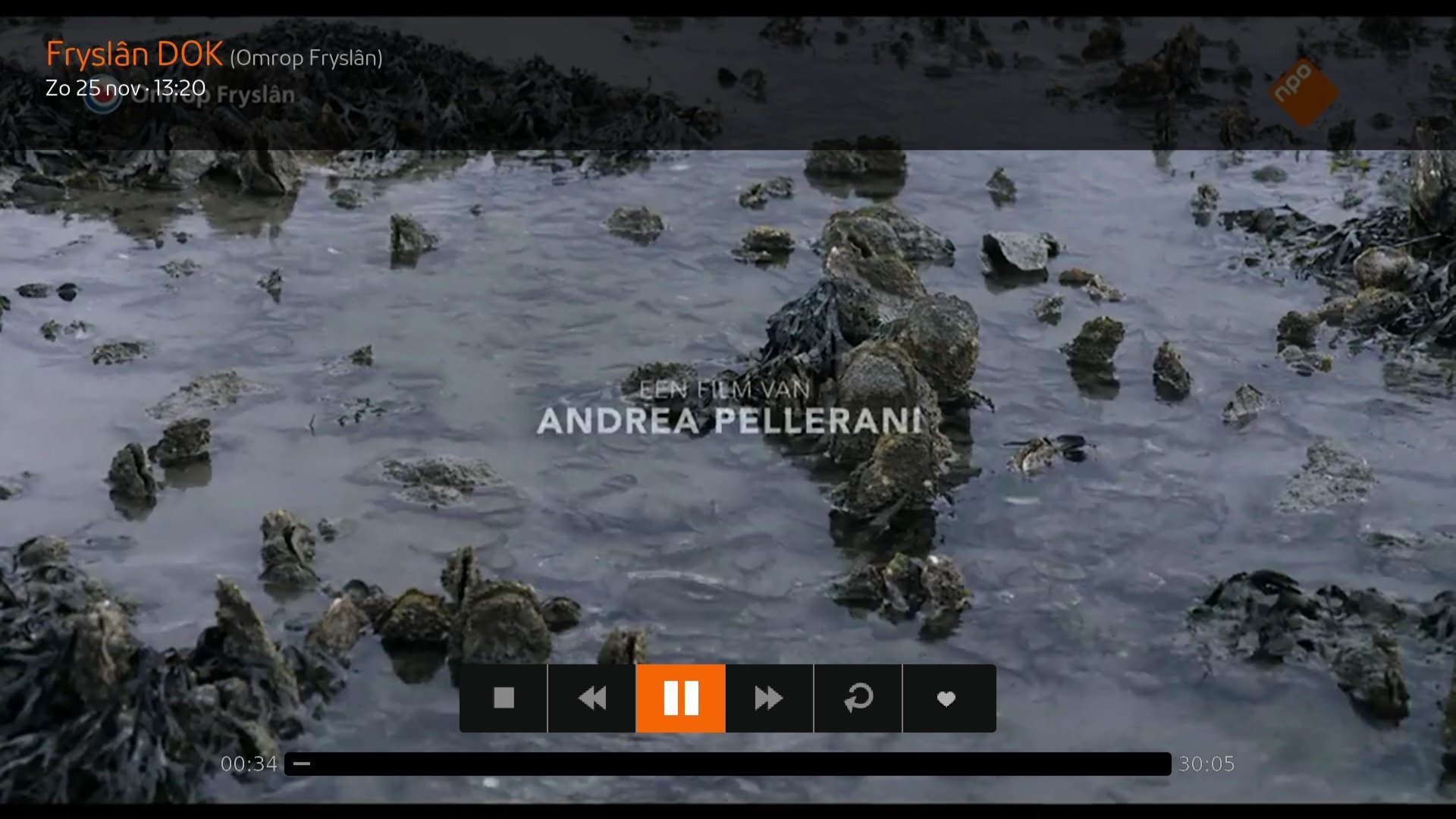

Een manier om 4:2:2 feeds op de SF8008 te kijken is met kodi videoplayer (nog andere methodes mogelijk)
Na het vinden van een 4:2:2 feed, kan je deze tijdens opname, met kodi videoplayer op de box afspelen. (Kodi plugin start in 2 seconden op)
Bij de SF8008 staat de videoplayer standaard op HiPlayer, die geen 4:2:2 video's weergeeft.
Wanneer je HiPlayer bij speler instellingen uitschakelt, is kodi videoplayer actief, die wel 4:2:2 video's kan weergeven.
1.jpg.70e994668ebd8883f93006fba0f446d2.jpg2.jpg.8c56dda11c3ac1a0d7f14bf80a4c2a7d.jpg3.jpg.2a230816d25c050cabffacf9024223fe.jpg4.jpg.1e5824eeba4b3869b9aa5d6de0b253a6.jpg5.jpg.dd009450fc27a49d24dc95953b87c821.jpg
Wanneer men HiPlayer bij de instellingen uitschakelt, is kodi videoplayer actief, die wel 4:2:2 video's kan weergeven. (staat hier nog aan)
aangepast door satmaat
  • Like 1
Link naar reactie

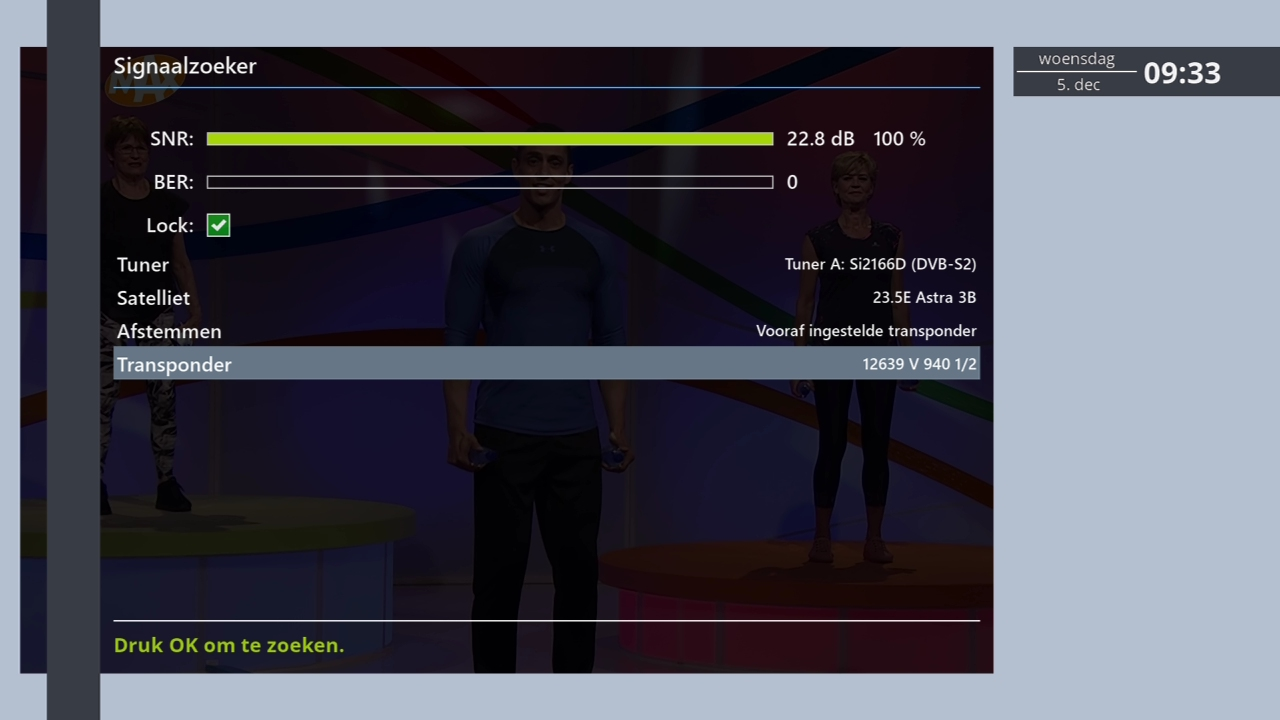

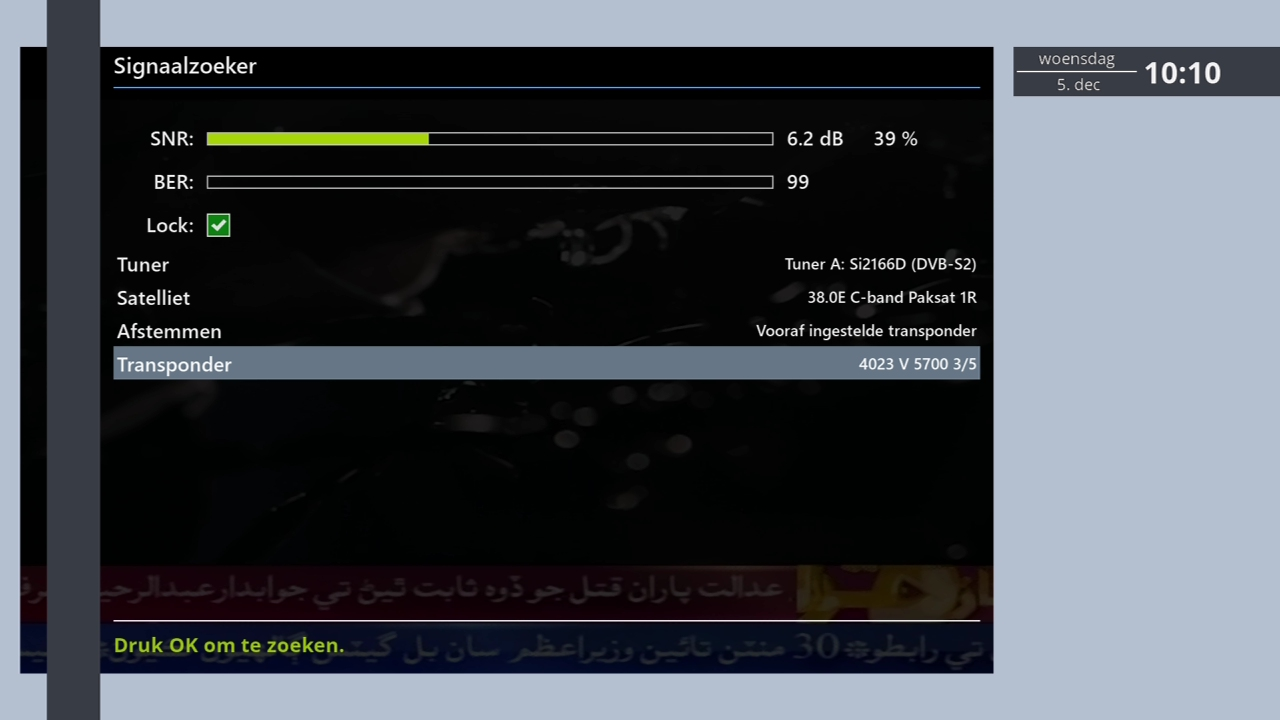

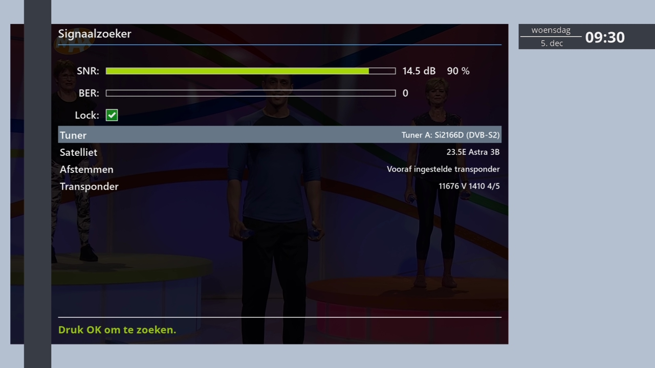

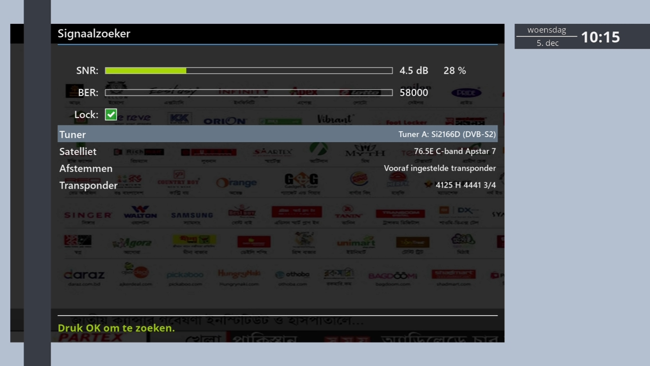

Hallo satmaat sinds vandaag is er een fix voor de sr/db waardes. Werkt nu naar behoren.
  • Like 1

Op ‎5‎-‎12‎-‎2018 om 17:26 zei Plepkeshenkie:
SNR is uiteindelijk in orde gebracht.
Nu de rest nog zoals: HDMI-CEC, transcoding, korte freeze na het zappen, enz.
