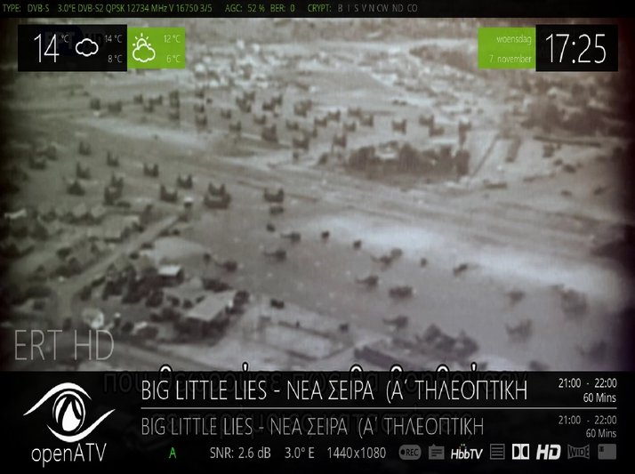

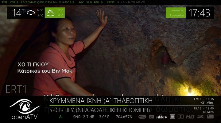

Zo nu en dan probeer ik wat meer onbekende satellieten te ontvangen, zo heb ik sinds maandag de schotel richting 1.9 graden oost gedraaid. Als bijvangst ontvang ik ook wat zenders van de 3 graden oost (Eutelsat 3B). Tot mijn grote verbazing heb ik goede ontvangst (zelfs op de regenachtige woensdag 7 november 2018) op de ERT zenders 12734 verticaal. Ik haal met de Gigablue X3 slechts 2.6 dB en hebt geen last van storende ontvangst zoals artefacten of freezes.
Misschien trap ik een open deur in, maar wilde het toch met jullie delen.
Groet, André
