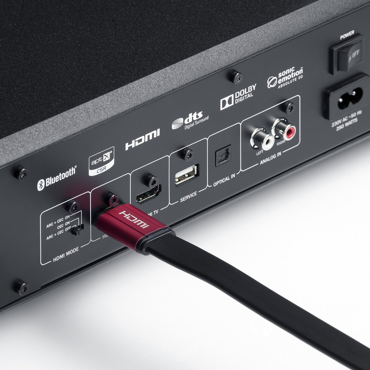

Tonskidutch Geplaatst: 23 november 2018 Geplaatst: 23 november 2018 de Cinebase van Teufel is een heel mooie voor <400 Eclipse Underworld
