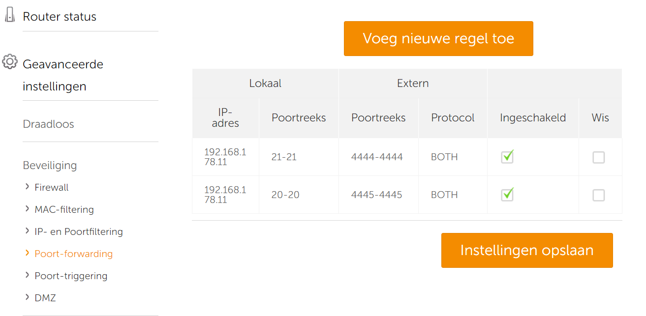

Goed nieuws, ik kom erop als ik de default poort gebruik (21) alleen dat is natuurlijk niet de bedoeling..
Ik ga wat verder prutsen!
Allemaal bedankt!
Added: Raar, poort 21 pakt ie ook vanaf de buitenkant. Als ik eenmaal de poort verander naar een ander getal, dan lukt het weer niet:
192.168.178.11 / 21-21 / 333-333 / BOTH (dit gaat dus niet)

in je modem zit beslist een instelling voor je server in de lan kies dan
server type ftp en route naar ipnummer van je box dan zou
het moeten werken
loek, je komt er op als je poort 21 gebruikt
dat is hardstikke logisch en goed
portforwarding van WAN naar LAN op je router kan niet met zo maar met een willekeurige poort en het intern LAN IP adres
dat moet je eerst goed uitzoeken
of je bij desbetreffende provider een IPv4 adres geldig is of IPv6

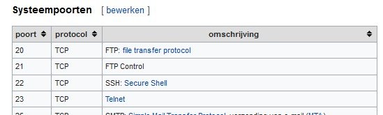

Je maakt een grote vergissing
FTP gebruikt 2 ip poorten 20 en 21
poort 20 is de uitgaande poort van de server naar de client maar dan moet de NAT van modem
wel weten naar welk ip nummer van de client het moet.
Enken portforwarding van poort 21 is onvoldoende.
In de NAT firewall instellen dat je lokaal een ftp server hebt dan zal het goed komen
ik maak geen vergissing,
iedereen weet welke poorten gebruikt wordt
de control is je 21
je hebt passive en active ftp
